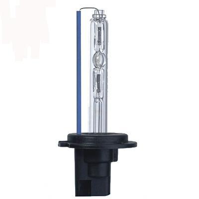

- H7 lampadine normali
- H7r lampadine H7 con l'aggiunta di oscuratore, specifiche per i fari a parabola
- H7c lampade H7 piu corte (stessa focale) per favorire il montaggio su alcuni modelli dove la H7 tocca
-H7rc lampade corte con oscuratore;(quelle che ti consiglio per abbagliare il meno possibile e perchè come gia scritto la sulla 156 le H7 toccano ed hanno problemi ad agganciarsi).

Si l'ho capito che devo prendere le H7RC perche sono corte e rischiano di toccare, ma toccare dove e perche abbagliano di meno? E poi non ho capito cosa cambia tra lo xenon H7 normale e lo xenon H7RC con questo "oscuratore" che le H7 normali non hanno.

1) usa google in generale, sono cose che vengono trattate spesso.. io non ho comunque problemi a risponderti e lo faccio:
h7
http://img.diytrade.com/cdimg/831326/7483967/0/1227663684/H7_HID_Xenon_headlamp.jpg
h7r
la differenza la vedi anche te e capirai da solo perchè abbagliano meno

h7c:
vedi la differenza
le h7rc sono un mix delle due
toccare.. dove? pensaci.... dove fissi la lampadina? se questa è troppo lunga una volta fissata.. dov'è che tocca?
