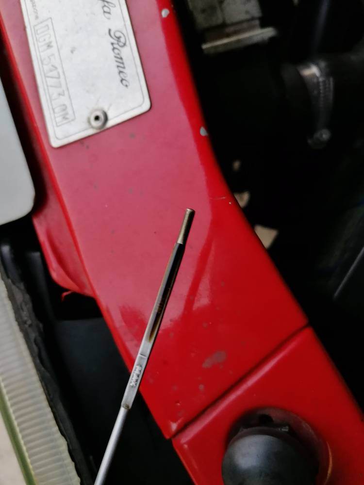

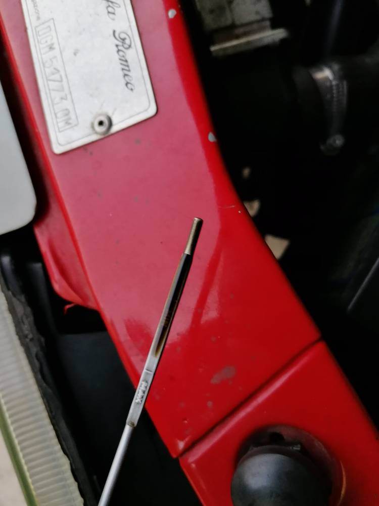

La mia 75 Mangia olio [emoji22]
Spero che la mia non sia messa così... Cmq ho deciso faccio aprire il motore [emoji30] e quanto avevi speso?
Aspetta prima.. adesso hai appena cambiato i gommini giusto??
Trova il 15W50 Bardahl. Cambia di nuovo lolio
Gira tranquillo e controlla il livello dopo 1 000km
Se ne mangia ancora allora aprilo...
quanto avevi speso?
Meglio che non te lo dico...

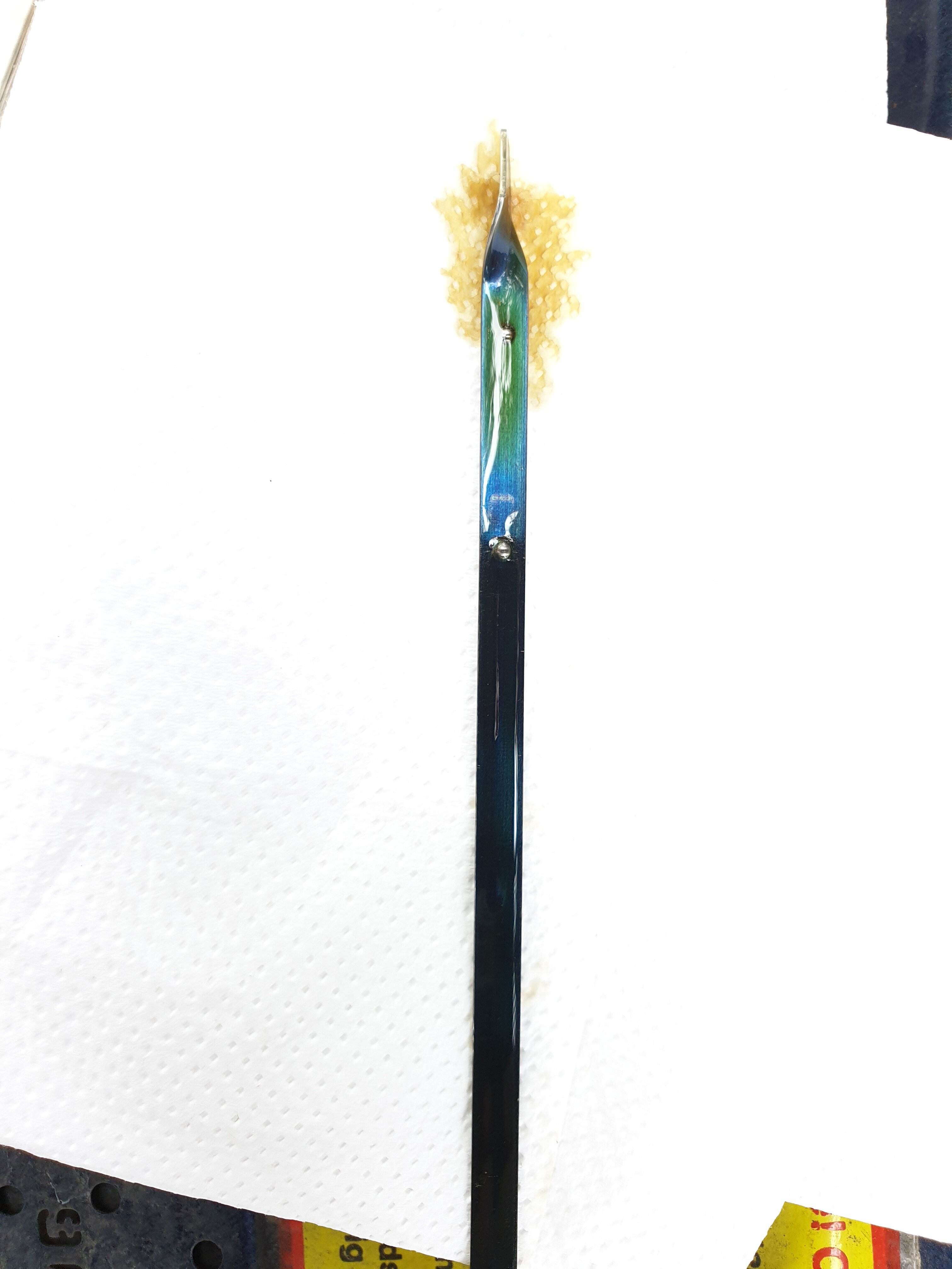

No purtroppo ti sbagli l'ho appena messo avrà 100 km.. Perché si beve 1 kg di olio in 1000km circa

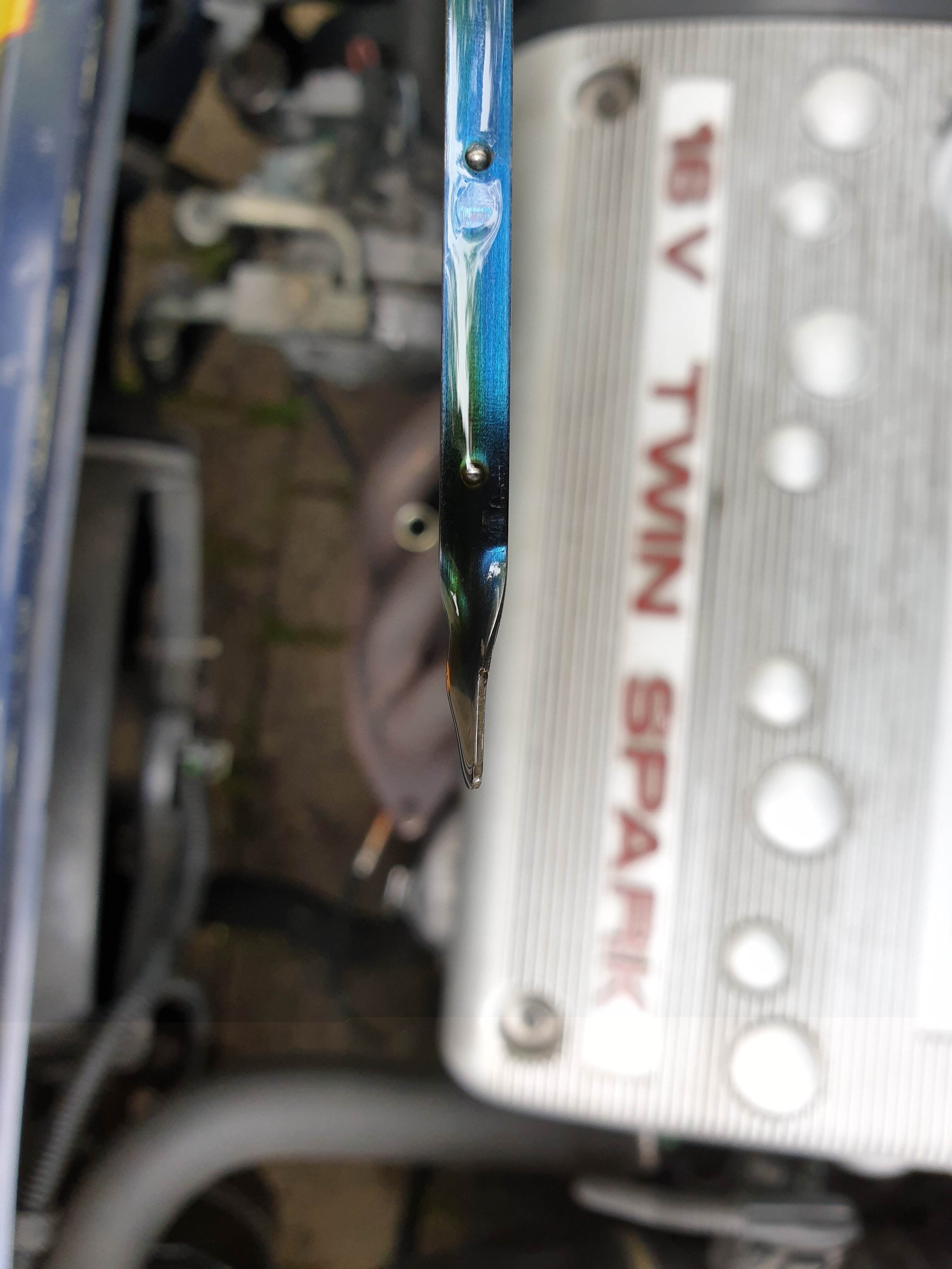

E dov'è nero??? Si bhe un po' affumicato ma non mi sembra impastato.. un olio decente deve diventare scuro almeno dopo i primi 5 000km
Tutto questo allarmismo... avrà almeno 5 000km
Di meno assolutamente No. Mi ci gioco quello che volete.
100km fatti dal cambio olio e ne mancavano già 250grammi..
Bello Nero..
Neanche un diesel
Apposto siamo.... butta via un altro cambio olio e vedi come si comporta...

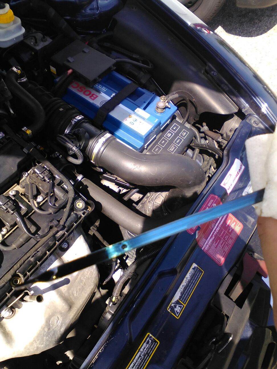

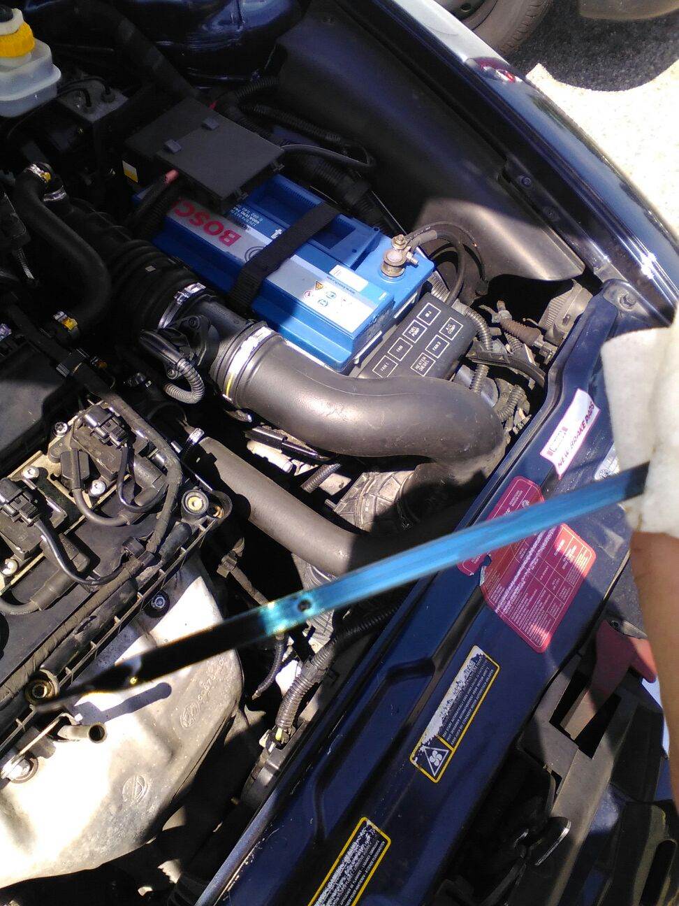

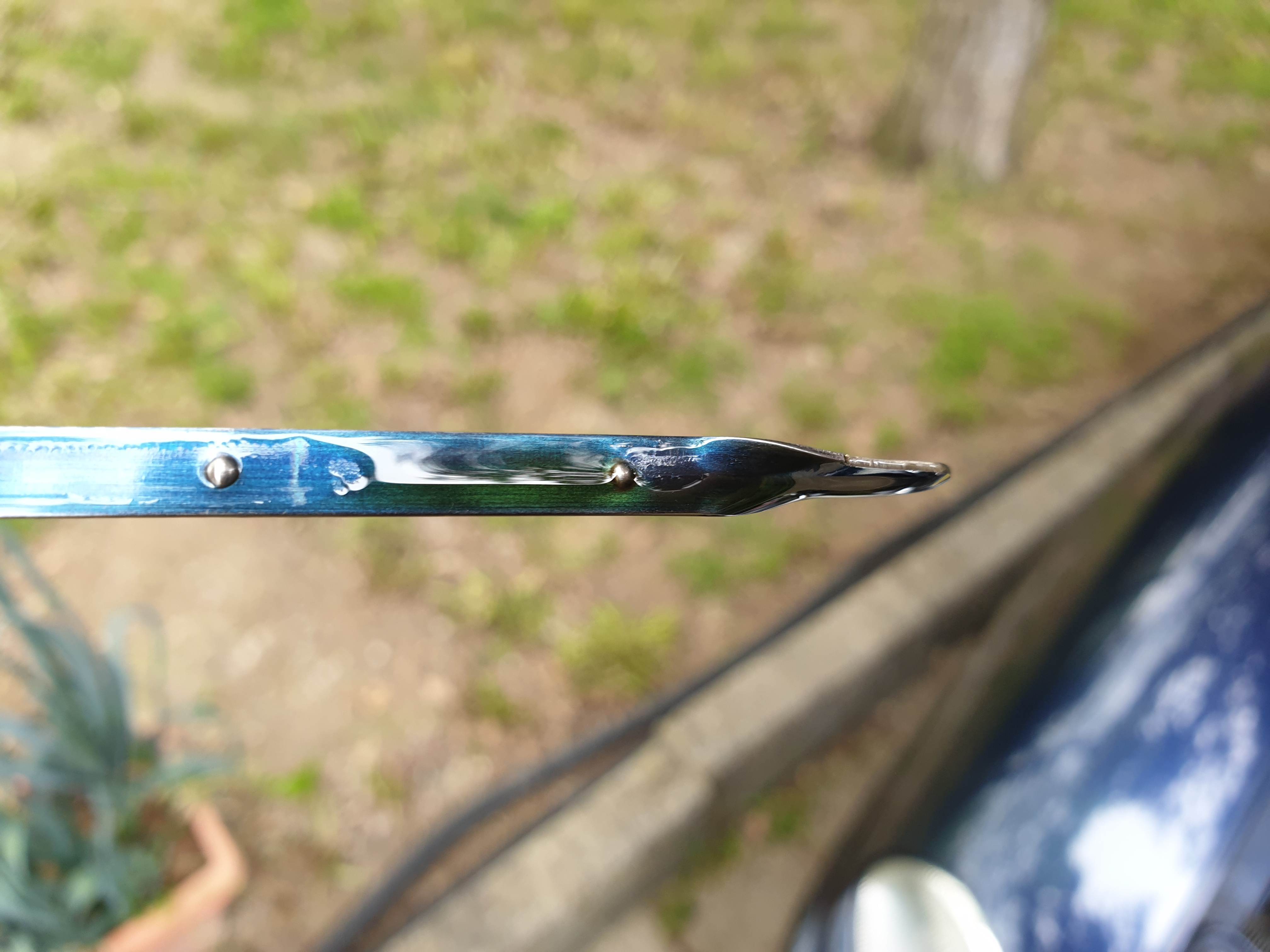

Vuoi vedere come deve essere l'Olio sull'Astina dopo addirittura 1. 500km su un motore rifatto a nuovo??
Ed ero all'ombra quando ho fatto le fotografie..

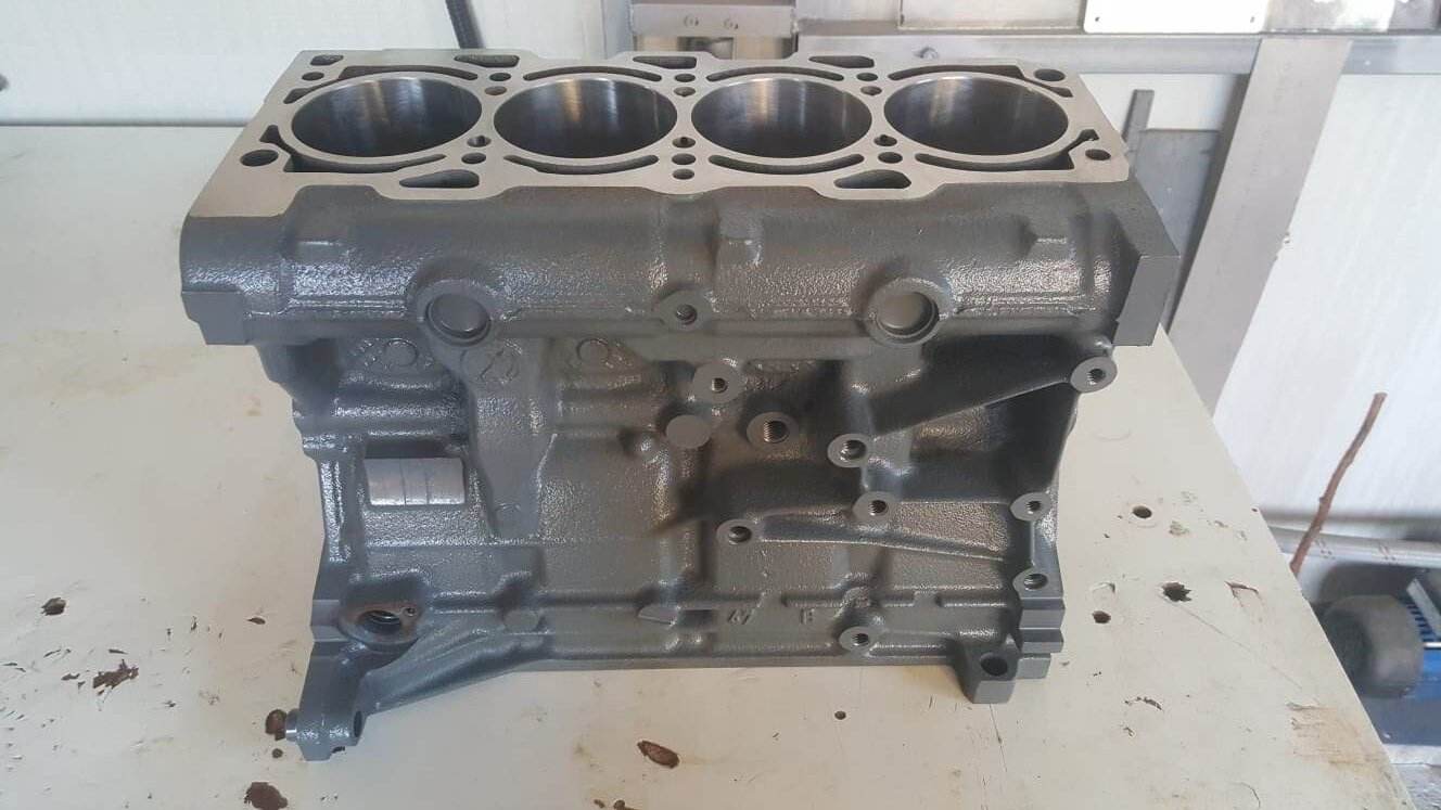

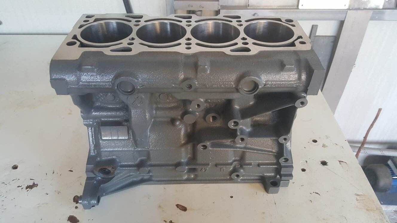

E comunque nel tuo caso ti va meglio perché basta cambiare le Canne e non c'è da Alesare..
Io ho dovuto mandare il monoblocco intero in rettifica a fare Alesare i cilindri..e cambiare tutti e 4 i pistoni.. li ho fatti fare stampati alla C.P.S..
E menomale che le bielle originali erano perfette anche perché
avevo già finito i soldi.. mi sono rimaste sul groppone le Bielle ad H e i bulloni ARP 2000..

Gran bel lavoro... Pensa che la mia ha il motore nuovo così dice il suo ex proprietario... Ho le idee un po confuse non voglio farlo aprire 2 volte

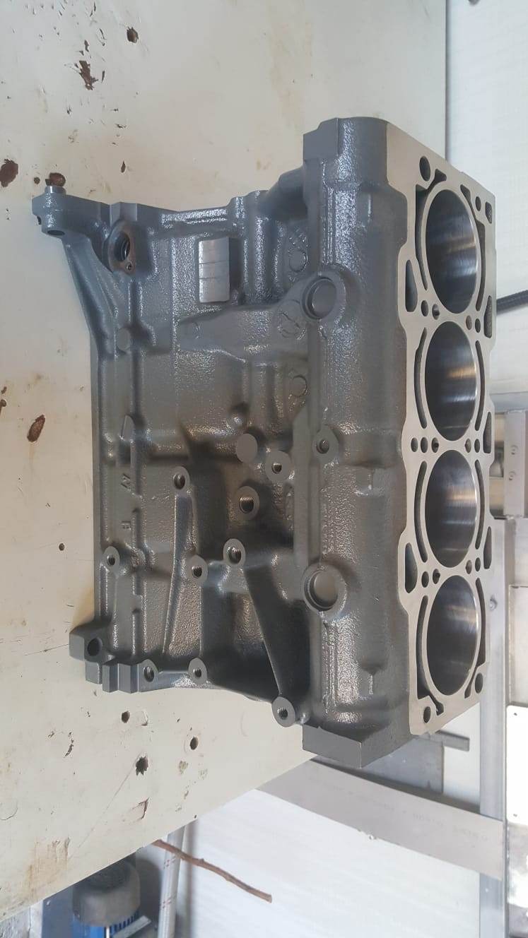

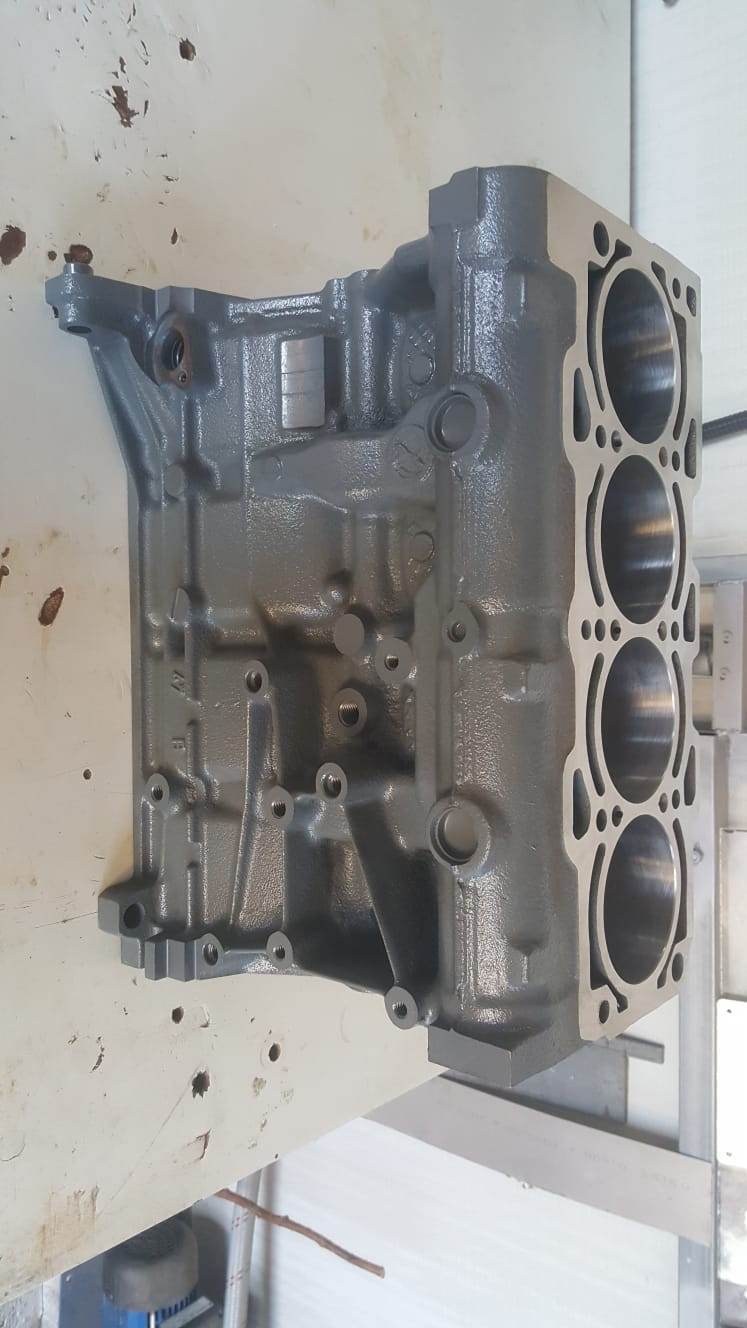

Visualizza allegato 199767
Visualizza allegato 199768
