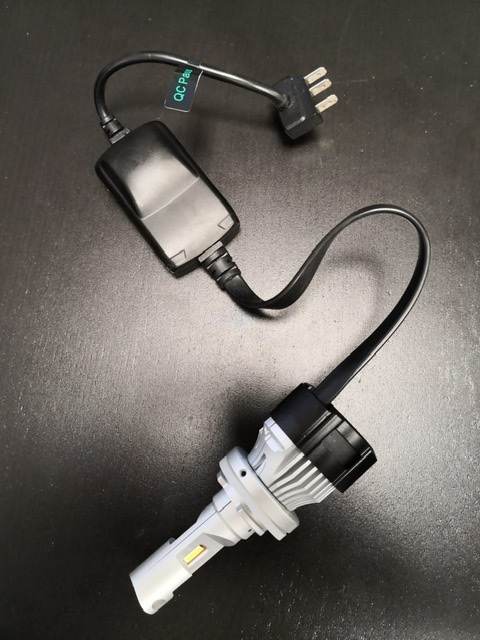

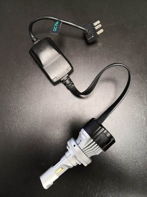

La cosa bella di xenonvision hanno il driver piccolo.
Gli altri fornitori hanno driver grossi e ho paura che dentro il faro non ci stiamo.
In più più Lumen.
Volevo provare h15 xenonvision New come quello che tu hanno proposto.
La mia è 2016 e non dovrei in teoria avere problemi di canbus.
Montate in 5 minuti invece h7 24.000 Lumen di xenonvision e nessun problema.
I tappi maggiorati li volevo prendere per far respirare la lampada con la ventola.
quelle che mi hanno mandato hanno un driver esterno molto grande. La mia è 2017 ed è uguale alla tua

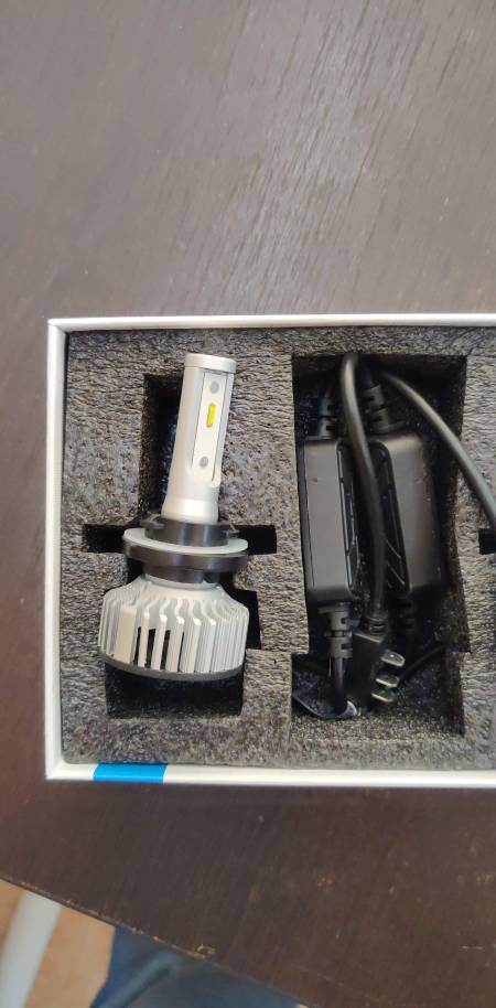

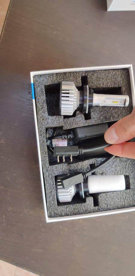

Salve a tutti
Aggiornamento per le H15:
L’installazione di queste benedette lampade è un calvario sia dal lato hardware (poco spazio per armeggiare dietro il faro) che a livello di centralina (errori per poco assorbimento).
Quindi ho deciso di comprare queste lampade: Kit Led H15 Cambus alto 6500k
E lunedì 13/01/20 le andrò a montare dallo stesso venditore.
Per info dallo stesso venditore ho preso le H7 per anabagliante e H11 per fendinebbia e il montaggio è stato facilissimo (l’ispezione tramite passaruota è qualcosa di eccezionale per il montaggio). Nessun errore sul cruscotto
