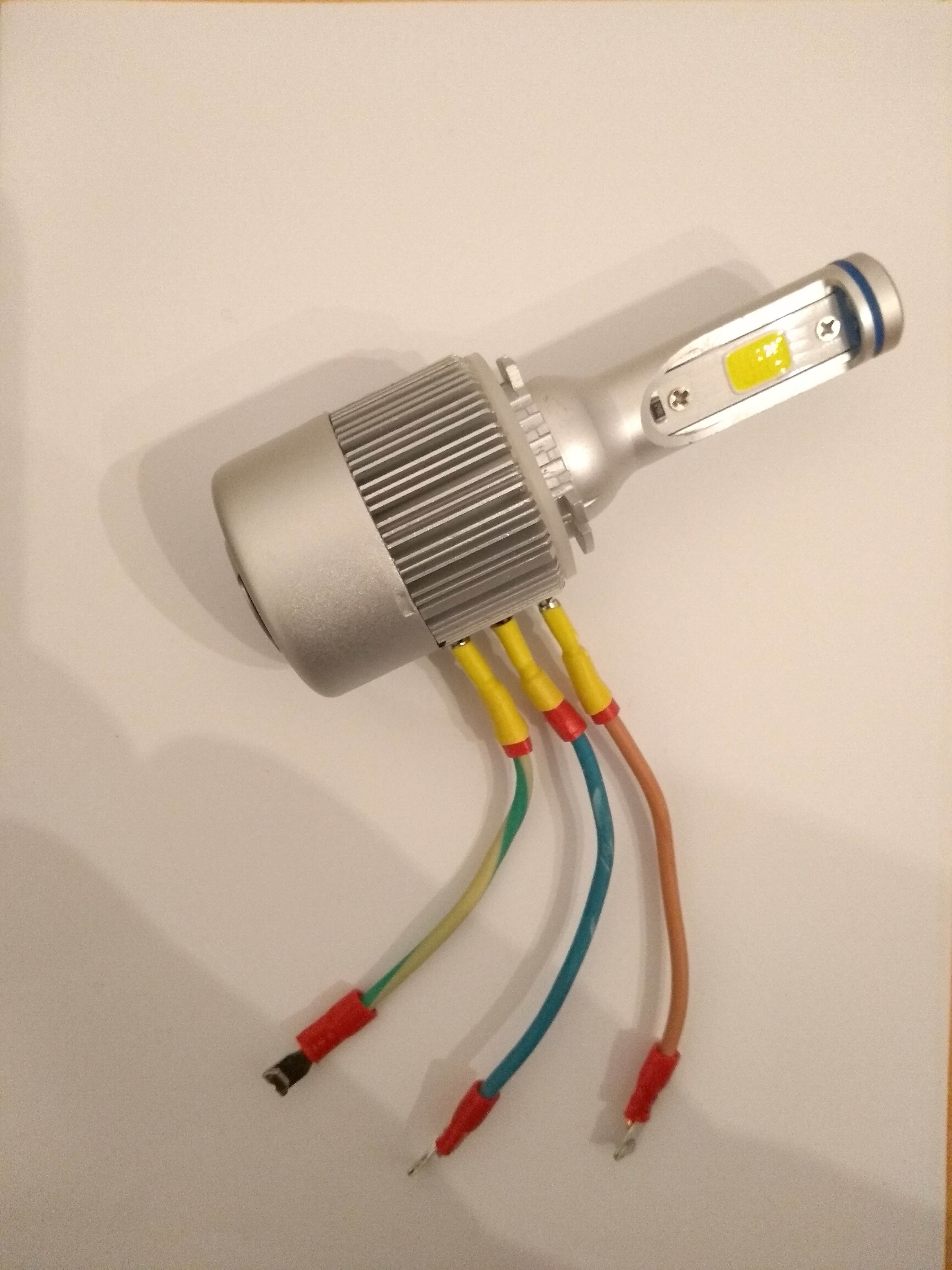

Una domanda....ho sostituito le h15 con un modello a led, nessun problema ne anomalie solo che ho notato parecchie auto che mi sfanalano, purtroppo le h15 non sono regolabili....voi come avete risolto?
Ho fatto così.... provvisorio per provarle ma fanno troppa luce penso
Ho piegato la punta dei faston maschi.....ripeto che è solo provvisorio ma comunque su qualsiasi negozio di elettronica ne hanno diversi tipi.
Tornando alla mia domanda, ma a voi non sfanala nessuno con i led?

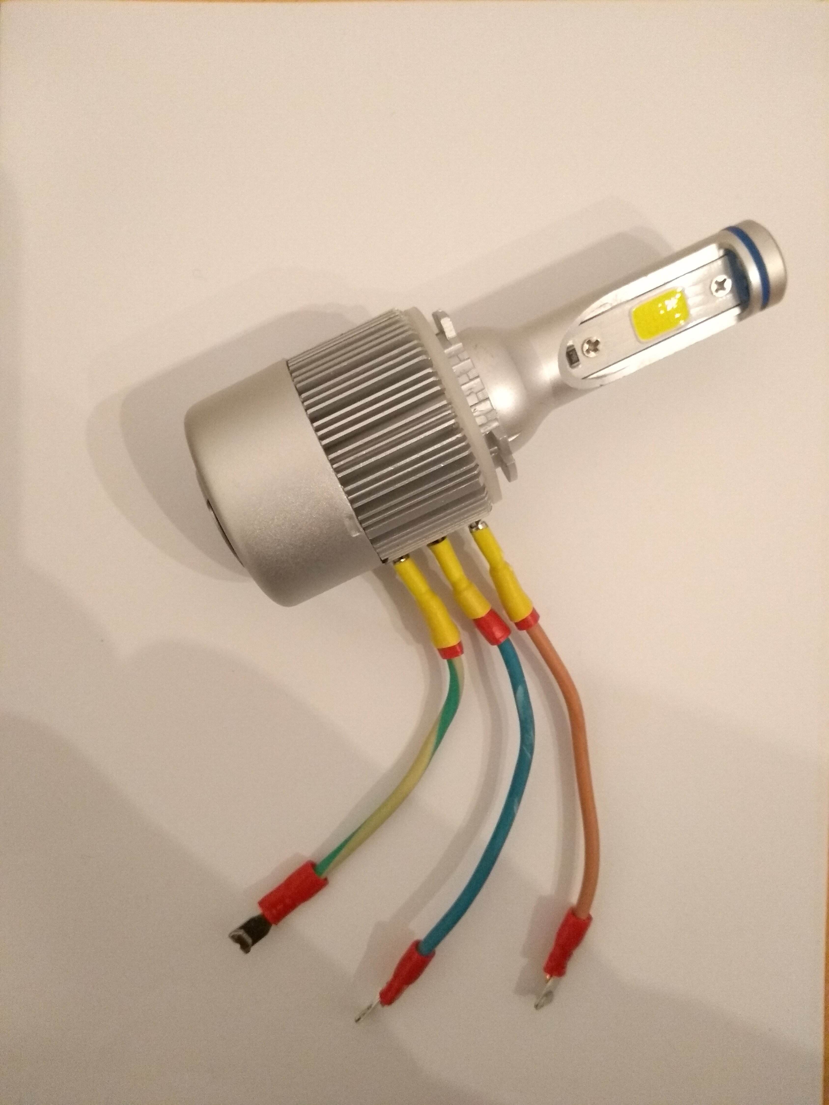

Ho fatto così.... provvisorio per provarle ma fanno troppa luce pensoVisualizza allegato 199055
Vedo che di punto luce ce ne è soltanto 1 (dlr e abbaglianti) ammesso che regola l’intensità di luce, comunque si trova nello stesso punto focale degli abbaglianti. Forse è per quello che da fastidio. Il kit che ho preso io e penso anche @Aspide76 hanno i Led separati, uno per Dlr e uno per abbaglianti, a distanza focale diversa
