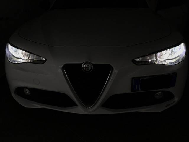

Finalmente ho fatto la conversione totale dei fari con i Led!
È stato un calvario per l’installatore perché ha dovuto smontare i fari per inserire la lampada H15 ed operare in comodità con i cablaggi elettrici. Fortunatamente il cablaggio auto è rimasto tutto originale.
Questa foto è con i DLR accesi:
E questa anabbaglianti + posizione:
