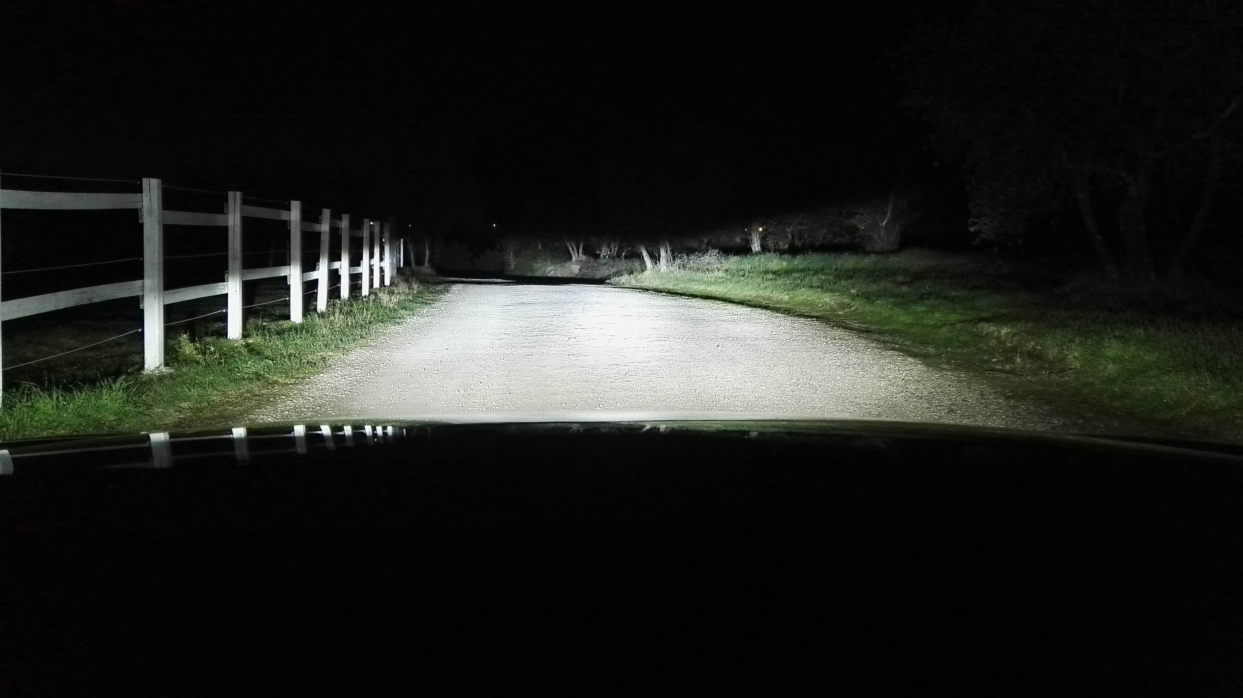

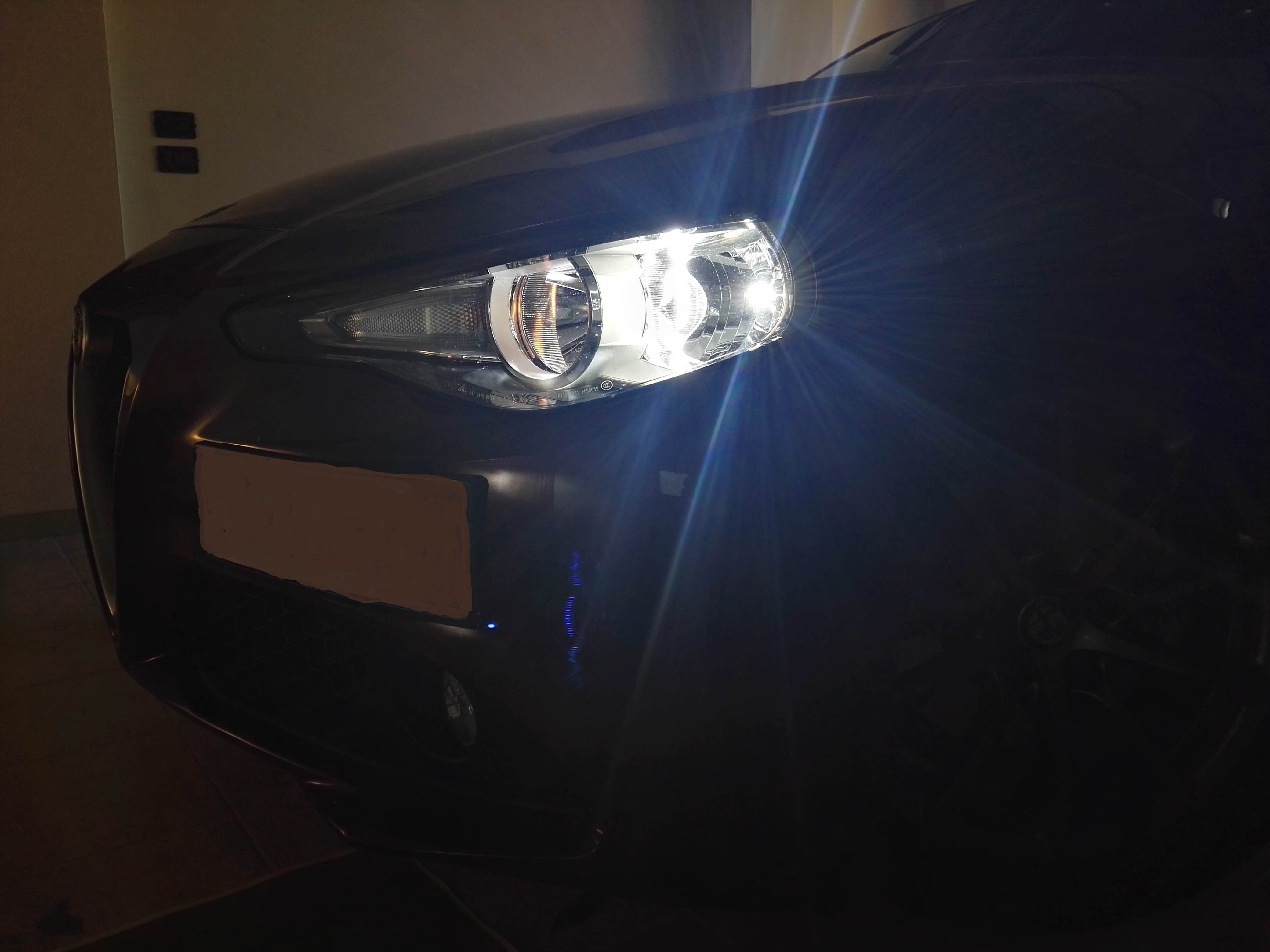

Update H7 led LTPAG, devo dire che il fascio di luce è ottimo, esteso lateralmente e profondo ed è bello bianco, ho comparato la lampada alogena originale con la nuova a led,il chip led risulta perfettamente nella stessa posizione dell'originale,l'unica differenza è lo spessore del corpo lampada che si aggira sui 2,5 mm, ma la luce emessa è di 12.000 K quindi riesce bene anche a compensare l'eventualità di coni di ombra,c'è qualche residuo proprio frontalmente all'auto ma è trascurabile , secondo me perchè sembra che la parabola concentri di più rispetto all'originale sul punto di fuoco, si può vedere qualcosa anche dall'immagine,
non presenta nessun errore sul cruscotto e nessun sfarfallio, la ventola è molto silenziosa,
il settaggio dal selettore è posizionato su " 0 " , e non ho avuto problemi di sfareggiamenti da chi mi viene incontro.
