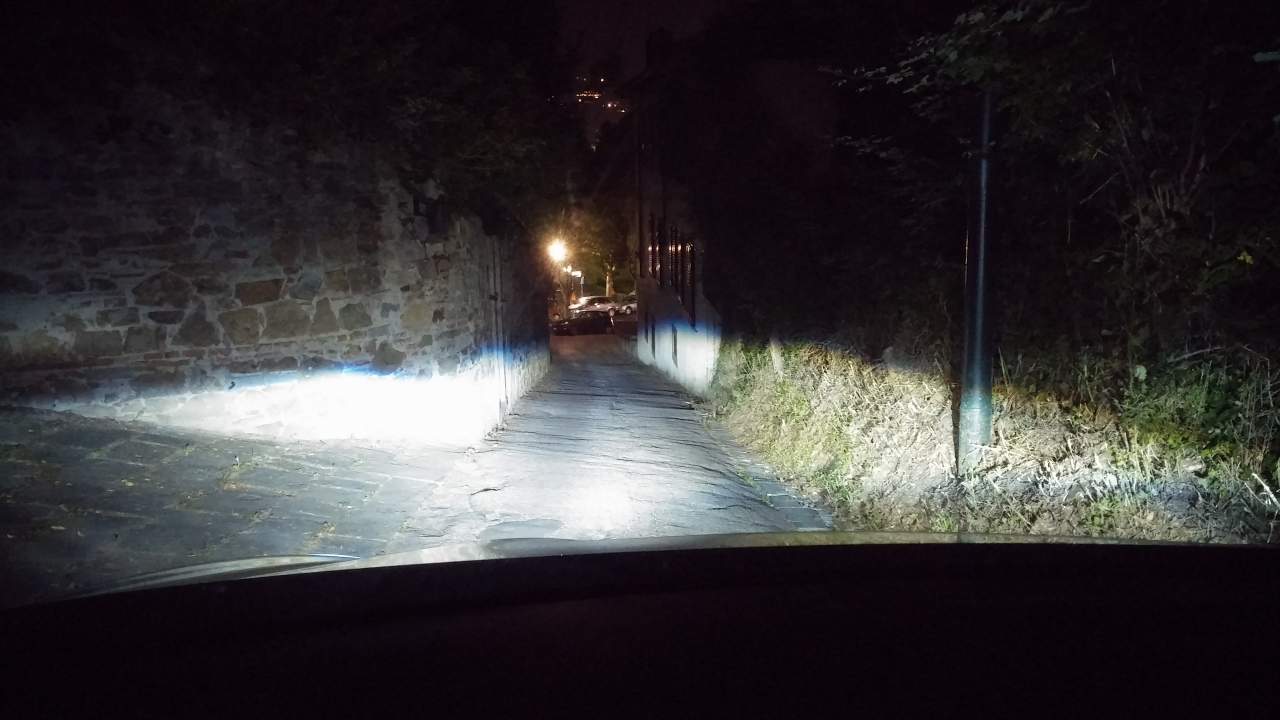

Hai potuto rimettere i tappi di chiusura del faro ? Dopo qualche ora di marcia hai notato se i fari si surriscaldano ? Qualche bella foto mostracela :D
Si, il montaggio è completamente a scomparsa e non occorre forare i tappi di gomma, le centraline trovano ampio alloggiamento alla base dentro al faro, c'è veramente tantissimo spazio lì dentro ed è semplicissimo attaccarle!
Ho girato un po' a Firenze (circa mezz'ora con fari accesi nel traffico) e ho toccato il tappo di gomma prima di spengere la macchina, era un po' più caldo ma niente di allarmante (dovrò fare un viaggio lungo per conferma).
Per le foto e i video vi chiedo la cortesia di attendere questo weekend e vi farò godere!!! ;)
Ecco un'immagine abbastanza rappresentativa della realtà e di quello che ho cercato di comunicare qualche post fa.. Ho fatto un video ma faceva schifo, ne farò un altro e ve lo metterò a disposizione!
