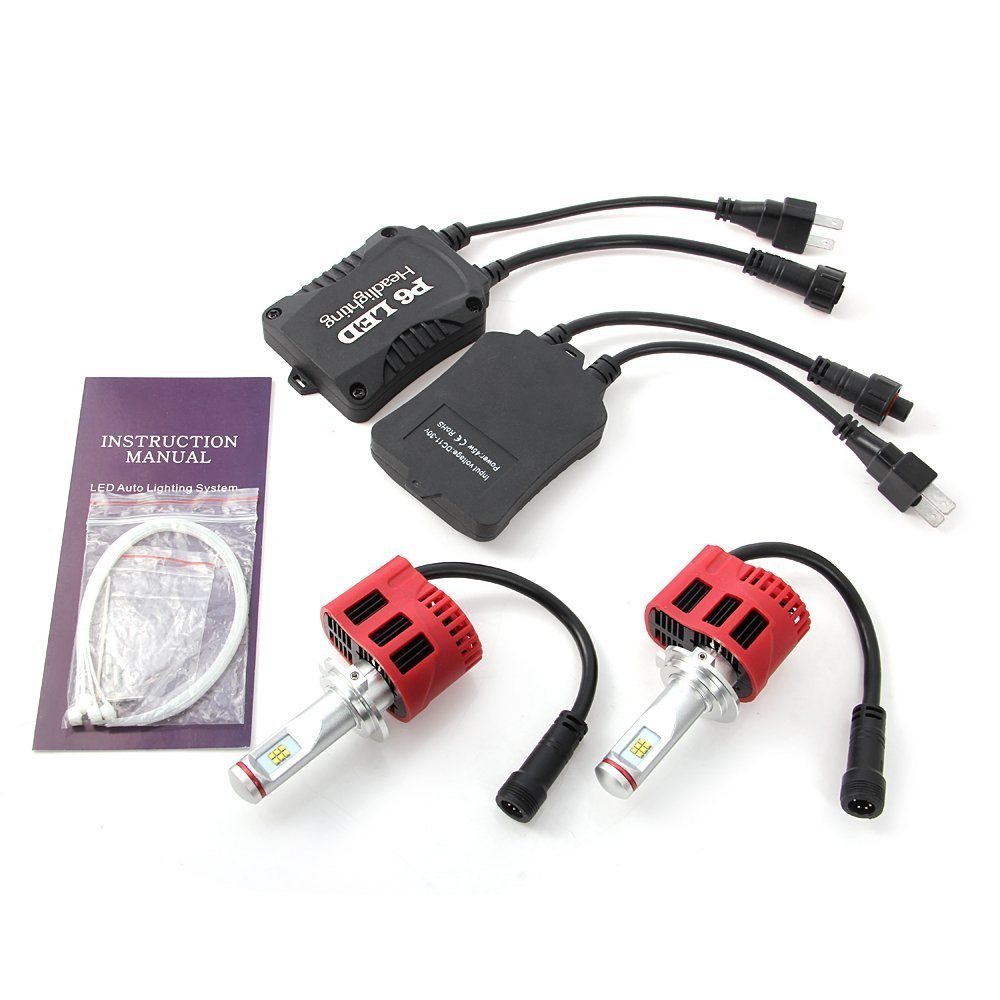

Agli abbaglianti per ora ho questi
One Pair LED Headlight H1 ZY P6 90W 9000LM 6000K Philips Chips Conversion Kit | eBay
che però non mi soddisfanosia per potenza che per il fascio luminoso visto che sparano un po' troppo in alto.
Il link non è quello che ho utilizzato io quando li presi...visto che la prima volta mi sono fatto fregare da quello su ebay....
Quindi non li consigli le H7? Hai provato altri LED migliori?
Il link non si apre. Potresti dire dove trovarlo?
Quei led non si trovano più perché ormai vecchi. Io ho preso gli R3 da 9600 lumen. Funzionano alla grande su gli abbaglianti, ma devo regolarlo bene sul faro lato passeggero perché non fa un fascio omogeneo e circolare come quello lato guidatore e non ne capisco il perché. Comunque pure così si ha un netto miglioramento. Magari qualcuno da aiutarmi nel mio problema

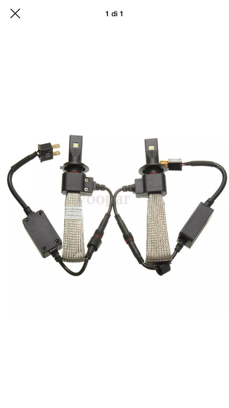

Ciao a tutti,ho acquistato questi led e volevo un vostro parere. Ho visto una guida su come montarli ma ho un dubbio..quelle lamerine dietro a che servono? Si riscaldano e possono squagliare la plastica o i cavi? Consigliate di metterli? Perdo la garanzia se li metto? Grazie a tutti.
