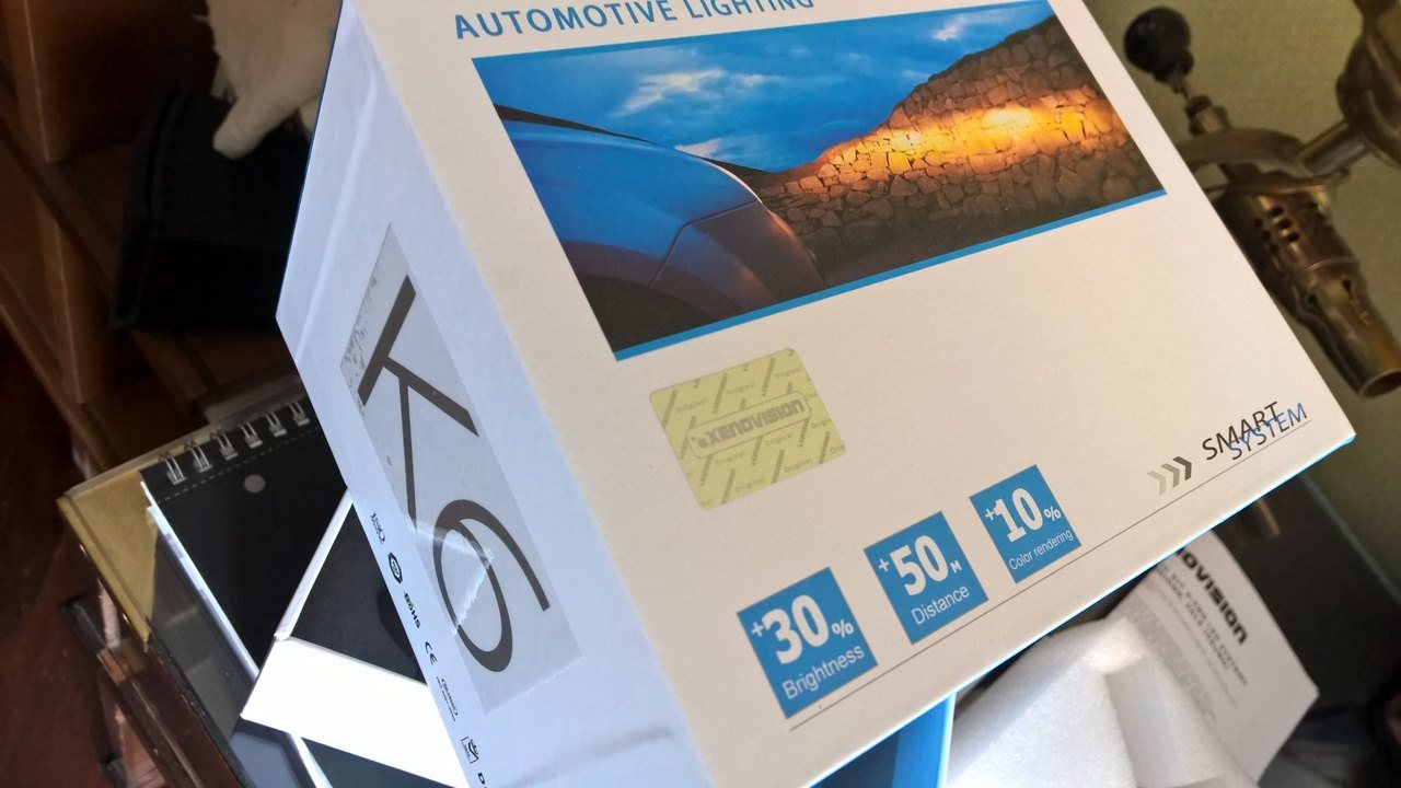

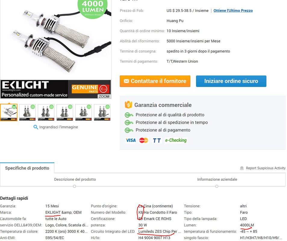

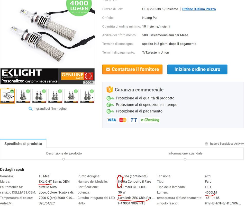

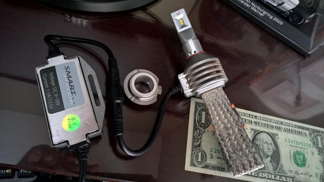

Credo che ti sbagli... Non ne ho trovati di quel marchio o estetica, gli unici sono quelli da me postati con foto, link e caratteristiche. Comunque, ribadisco, quelli della Xenovision sono degli EkLight K6 (vedi foto scatola) con led Philips da 8000 lumen complessivi (4000 e 30W a lampada):

Ecco a te. Sono solo un modello diverso. AliExpress Mobile - Global Online Shopping for Apparel, Phones, Computers, Electronics, Fashion and more
No. Quei led vanno bene solo per la my 2010. Sta anche scritto nella descrizione del prodotto. Di specifico per la giulietta non c'è niente. Ad alcune vanno ad altre no. Bisogna essere fortunati.

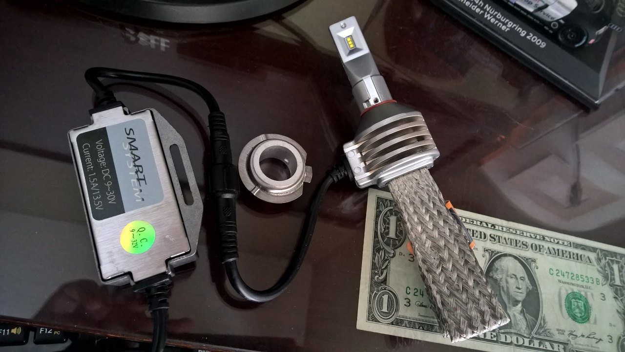

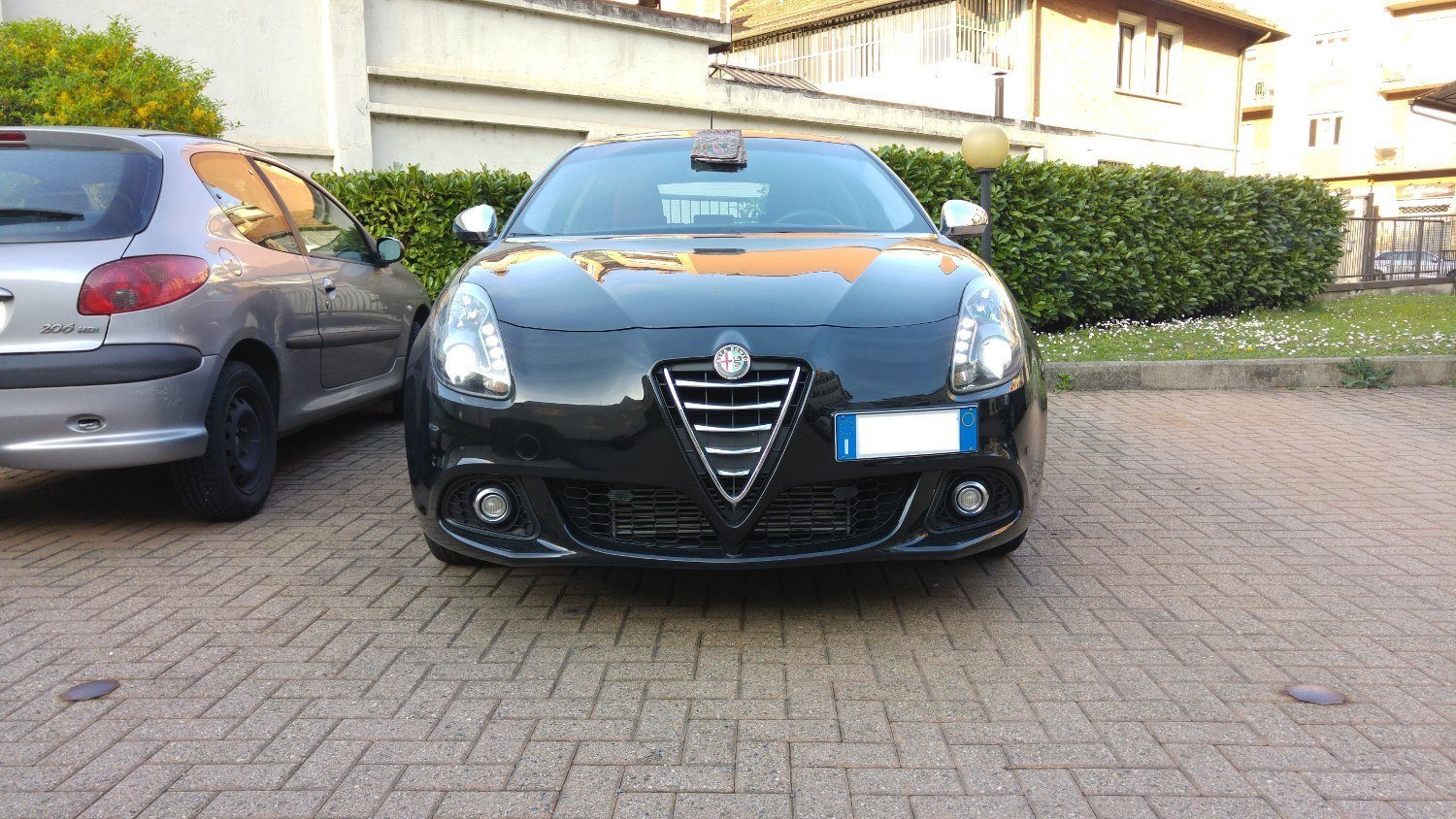

Salve ragazzi, un paio di giorni fa ho installato il kit led per Giulietta della Xenovision. Ho voluto sperimentare questa soluzione sia perchè esasperato dalla scarsità visiva fornita dalla alogene di serie (mi ero abituato bene con gli xenon della mia precedente auto), sia per la curiosità di provare una tecnologia sempre più presente nella produzione automobilistica odierna. Ho voluto approfittare del kit in offerta a 69€ confortato dalle ottime recensioni e dalla qualità dei led Philips utilizzati, pur con la consapevolezza che avrei necessariamente avuto dei coni d'ombra nel fascio luminoso, dovuti al posizionamento dei led sulla lampada; tale posizionamento non permette un'emissione luminosa a 360° generando sui lenticolari i famosi coni d'ombra. Comunque, dopo tutte queste considerazioni, posso dire di essere estremamente soddisfatto di questo kit: la resa visiva è fantastica, sia dal punto di vista della colorazione assolutamente in tinta con le DRL di serie, sia per quanto riguarda l'intensità e la profondità di campo della luce; nessuna interferenza con l'elettronica dell'auto, nemmeno per chi come me ha l'accensione automatica dei fari. L'installazione è facile e, se si ha un pochino di manualità, non è necessario smontare assolutamente nulla: le lampade hanno l'anello di fissaggio al faro che si separa e ne permette il bloccaggio con la molletta per poi inserire agevolmente la lampada stessa. Tutto il kit sta tranquillamente dentro il faro senza la necessità di forare alcunchè. Se volete migliorare decisamente la visibilità alla guida della vostra Giulietta, consiglio l'acquisto di questo ottimo kit.
Perdonate la foto in diurna, ma serve solo per mostrare la colorazione delle lampade e non fate caso all'orribile panno sul parabrezza: era funzionale alla prova di accensione automatica dei fari :D

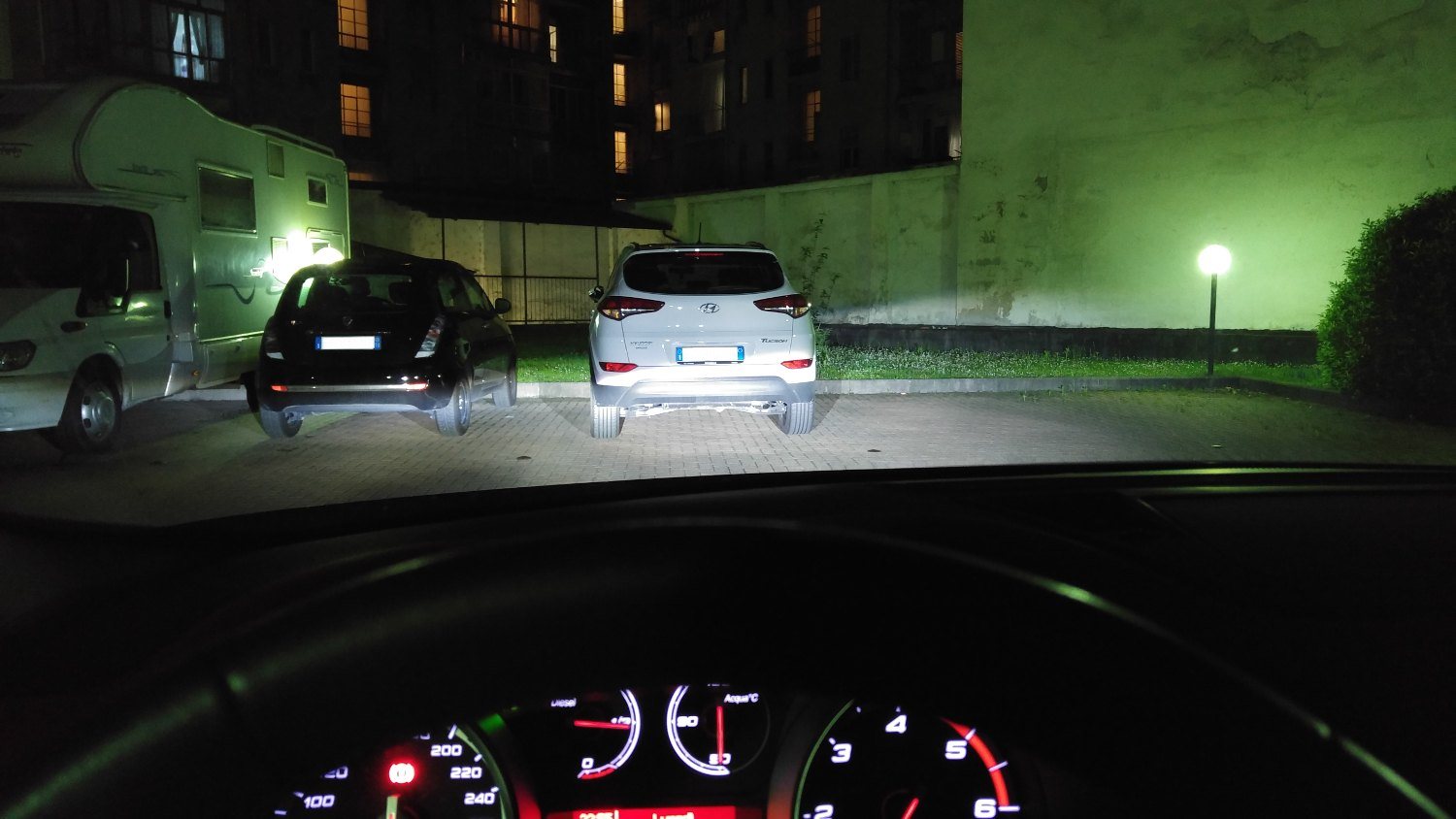

Il cono d'ombra c'è e lo potete notare nell'angolo in basso a sinistra del faro lato guida, mentre quello del faro lato passeggero viene coperto dal fascio luminoso dell'altro faro. Trovo che quella piccola parte in ombra non crei assolutamente dei fastidi alla guida, nemmeno sulle strade prive di illuminazione dove ho provato a circolare... Ovvio che gli xenon sono meglio, ma questi led sono un più che onorevole compromesso ;)
