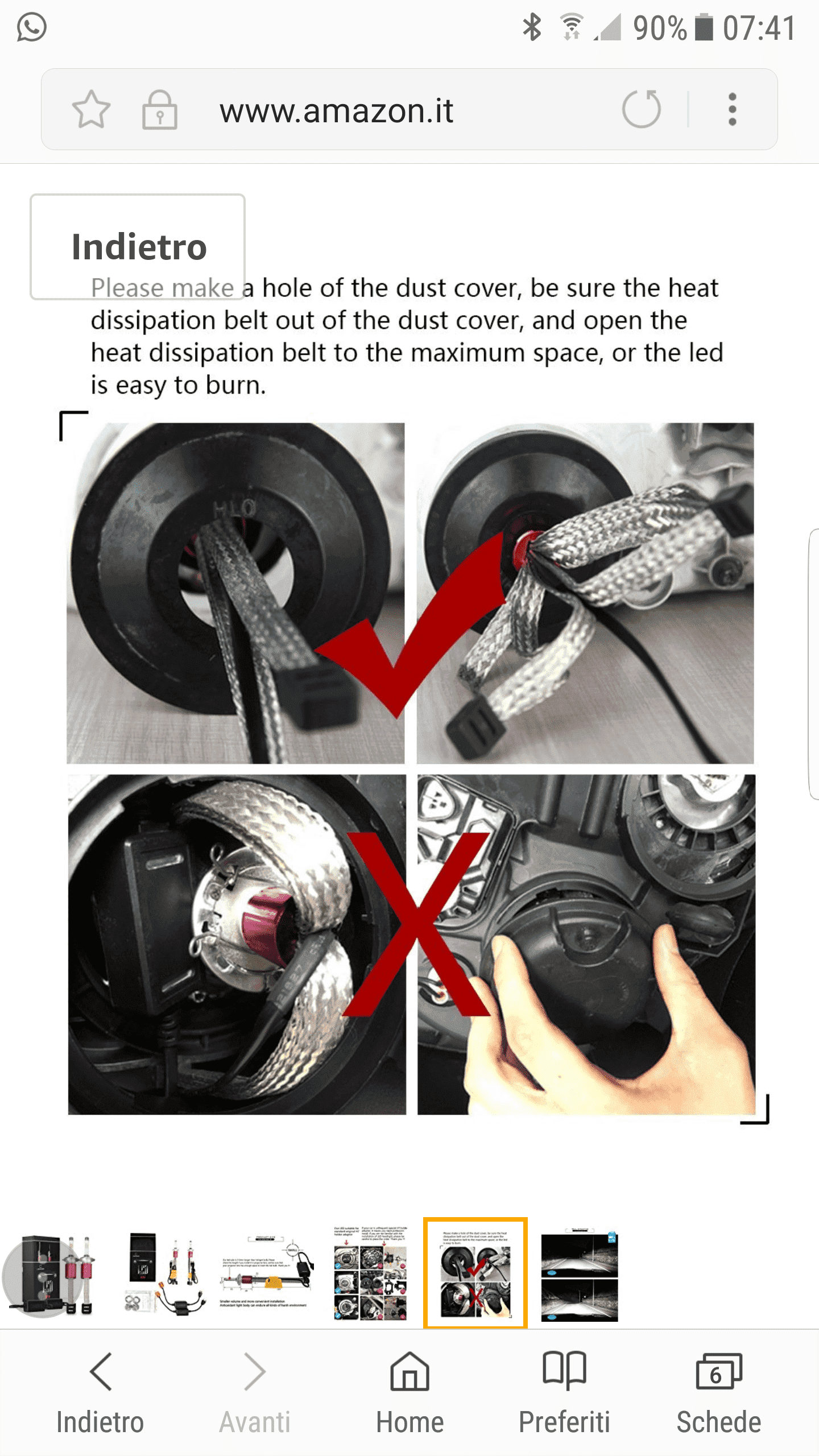

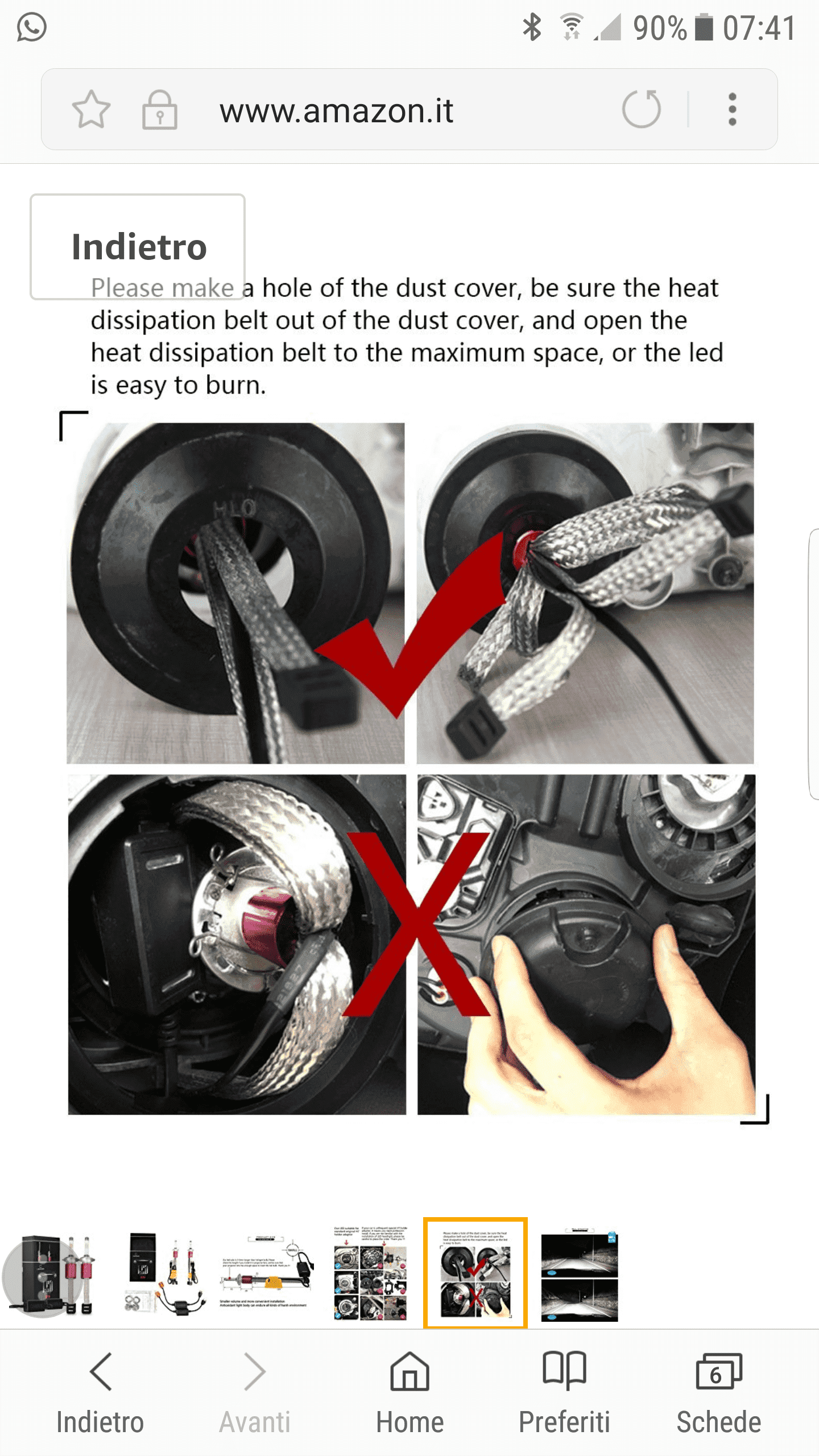

Scusate stavo vedendo gli r5 su Amazon e sulle foto ho visto che dice fi non lasciare le trecce dentro, ma di lasciarle fuori.
Infatti anche io credo si raffreddano meglio, ma cosi può entrare robaccia nel faro.
Visualizza allegato 151206
Non so cosa fare, mi piacerebbe i led, li ho messi in abitacolo e la.luce bianca mi piace molto.
Mettili dentro, come ho fatto io e spiegato prima. Scaldano pochissimo
Si ho letto tutto, so che entrano e che tutti li hanno messi dentro, era solo per dire che in realtà loro indicano di lasciarli fuori, ed in effetti forse se si trova il modo sarebbe meglio, raffreddano di più.
Dopo un ora di utilizzo ieri sera erano tiepide le trecce. Io personalmente non buco niente, primo perché non si vede nulla da dentro il cofano e secondo perché se non vanno o altro torno alla configurazione iniziale in 10 minuti
Vai tranquillo. Il faro è grande ed arieggiato gia di suo. Butta tutta dentro anche per un eventuale controllo della fdo.
