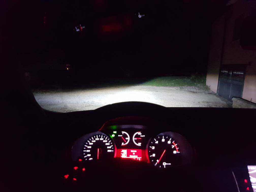

Ragazzi per favore rispondetemi perché sennò nn risolvo... anche a voi il faro lato guidatore con i led vi fa il cono d'ombra?
Io continuo a non vedere il problema per questo piccolissimo cono d'ombra
Dalla posizione di guida questo è quello che si vede, è veramente un nulla,
Reazioni: Paolino1990
#4,000
Se i fari fissano l infinito è logico che il problema non esiste..magari però in città e nel traffico il cono si fa più importante
