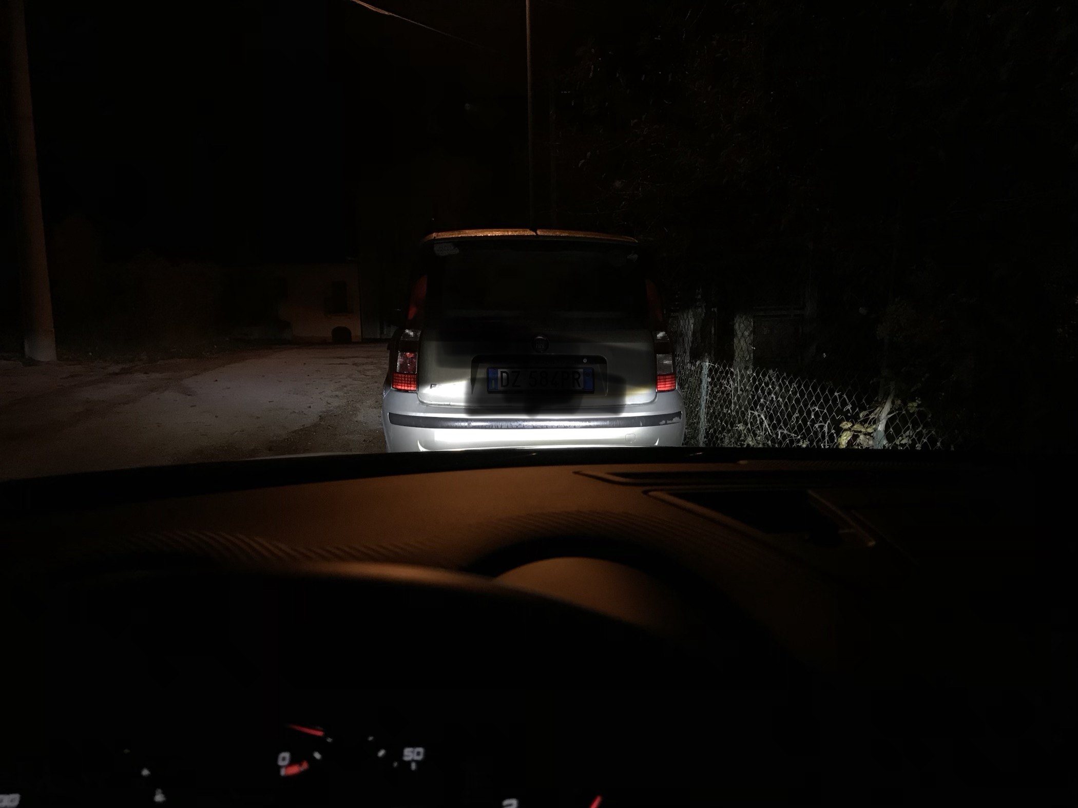

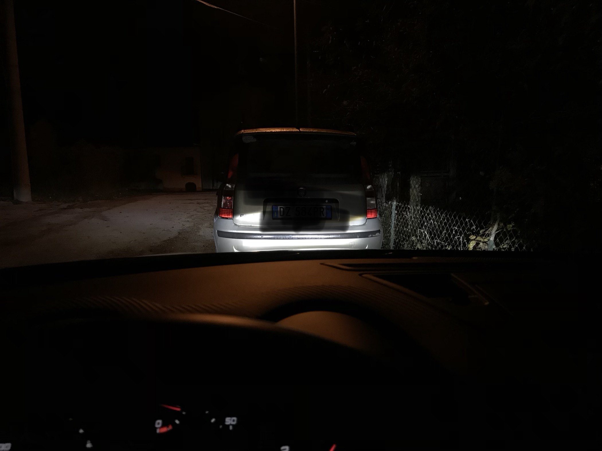

Per chi aveva curiosità posto una foto di una macchina davanti, il cono d’ombra dal posto di guida con la mia posizione non si vede per niente. (Ho dovuto oscurare la targa perché non è la mia macchina)

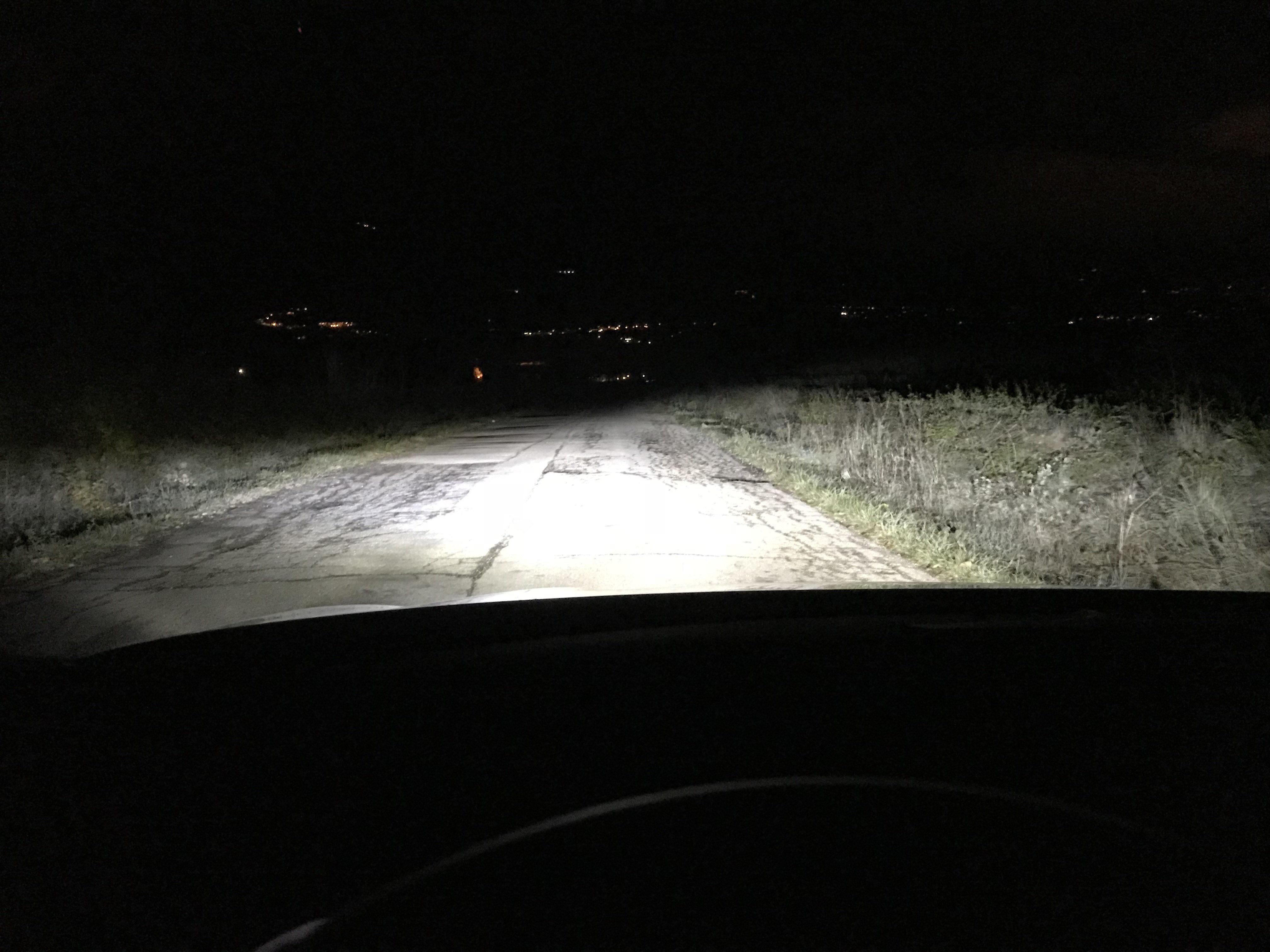

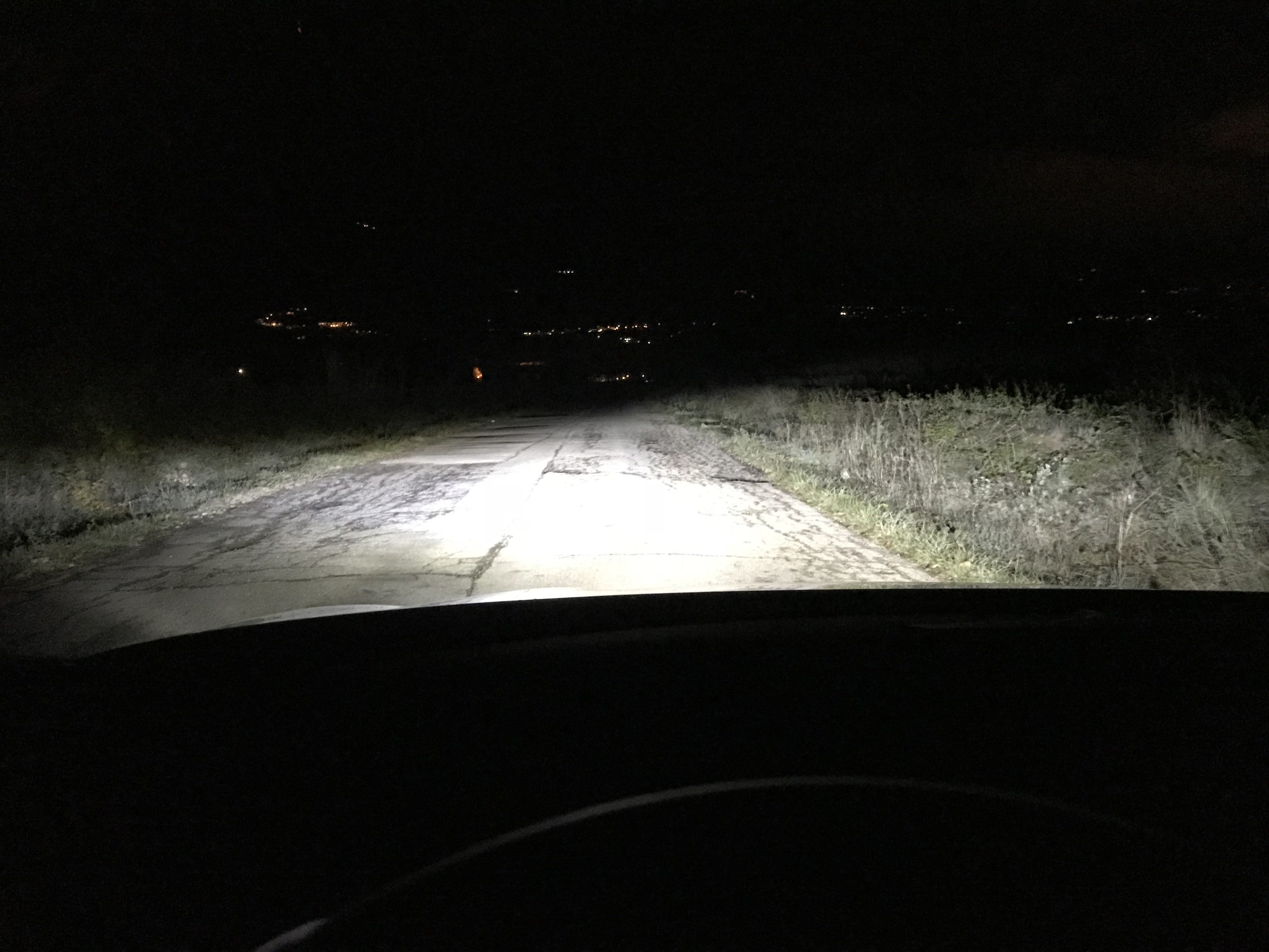

Questa invece é una foto con gli anabbaglianti regolati a 0

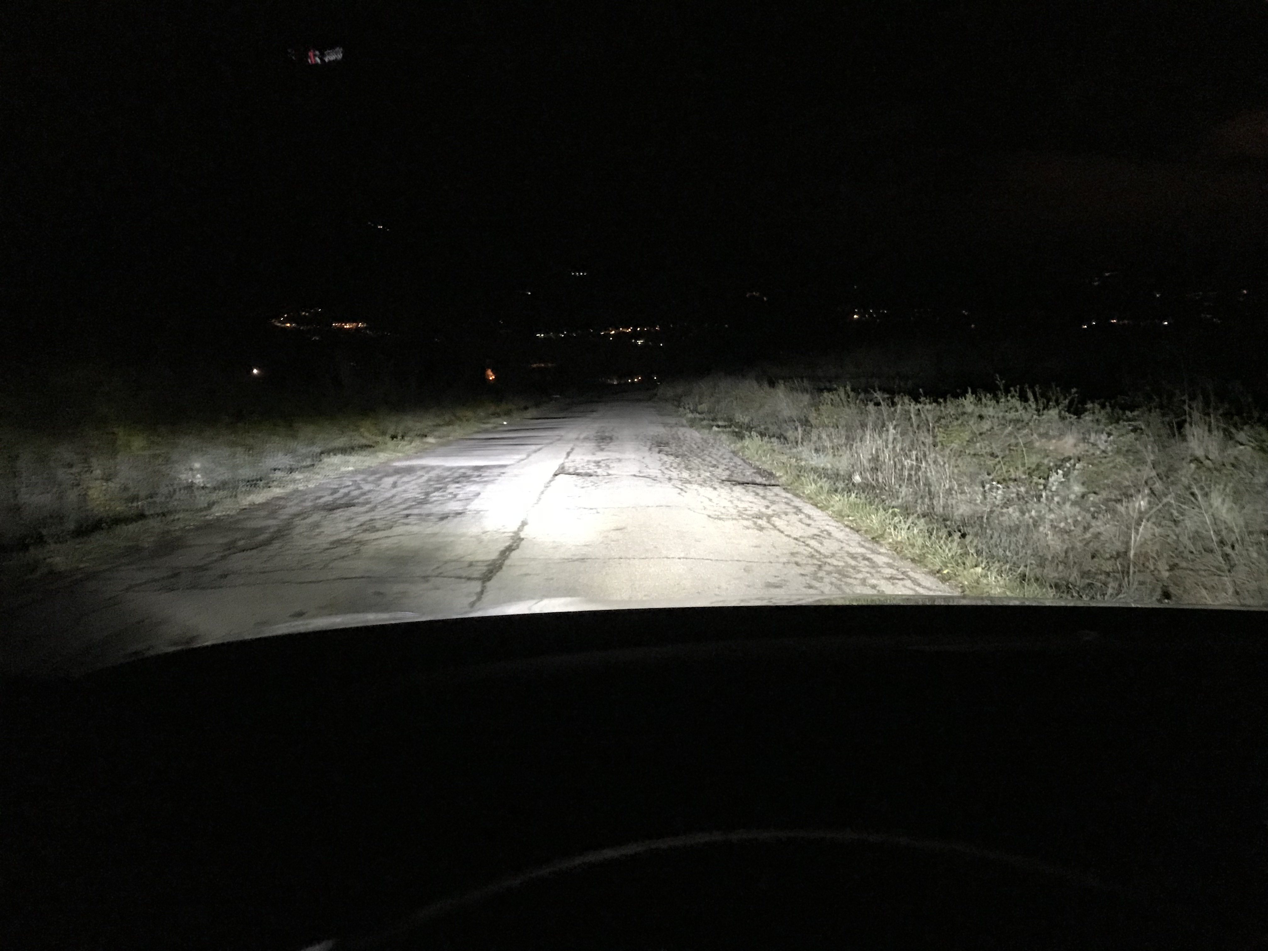

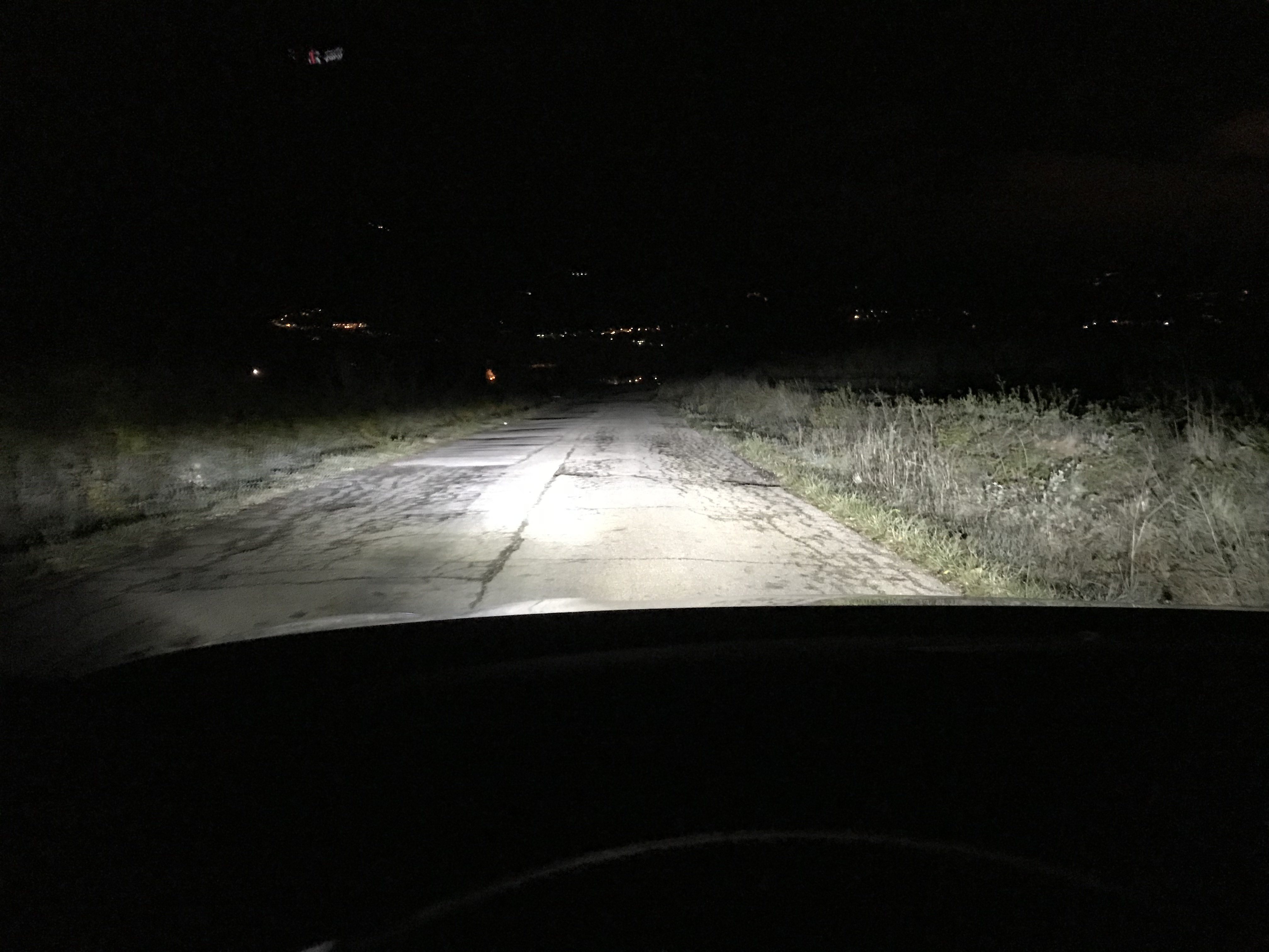

Mentre questa è una foto con gli anabbaglianti regolati a 1, come li porto sempre.
Visualizza allegato 153230
Visualizza allegato 153231
Visualizza allegato 153232

ti manca visibilità laterale lato guida... non grave ma da pignolo come sono, non lo sopporterei. verso l'imbrunire, è normale, lo fa pure a me. se ti trovi bene, metti una recensione sul thread pregi e difetti.
