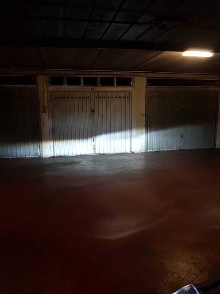

Sono anabbaglianti

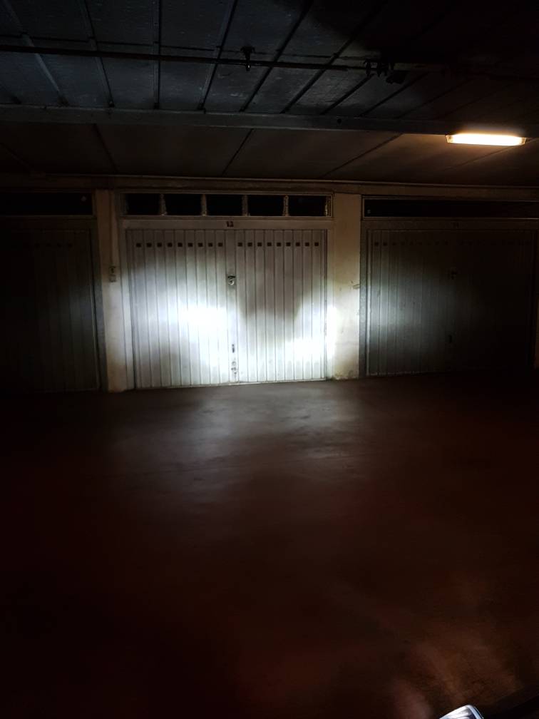

Solo abbaglianti

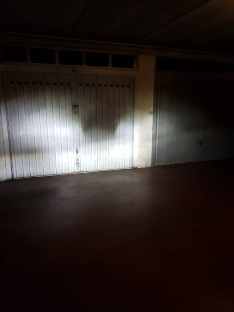

Tutti e due

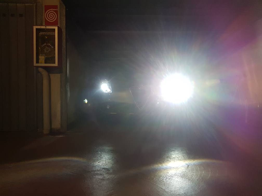

Ora la foto che ho sempre cercato di spiegare, fari in asse come vedete dalla prima foto, leggermente più passo il passeggero, ma di fronte stando basso il primo che acceca è il lato guidatore

Ti abbaglia prima lato guida perchè al centro della vettura dove ti sei messo, sei sul lato dove la luce emessa lato guida è più alto della luce emessa lato passeggero (a destra della proiezione del faro guida)

Sugli abbaglianti si vede che una lampadina magari non è perfettamente fissata al centro.per gli anabbaglianti smettila di fissarti, è normale
Reactions: Paolino1990
E comunque sarebbe da livellare un pelino il faro lato guida ,sembra leggermente più basso,dovresti far coincidere le linee orizzontali degli anabbaglianti
Per gli abbaglianti a mio avviso i car rover non sono il massimo, il motivo è primo che la boccola h1 ha giuoco sulla lampadina, secondo che la molletta di ritenuta non blocca bene la parte superiore... per la profondità poi dipende dal fuoco...
All' interno nel faro poi le h1 rimangono con i led orientati a 45 gradi

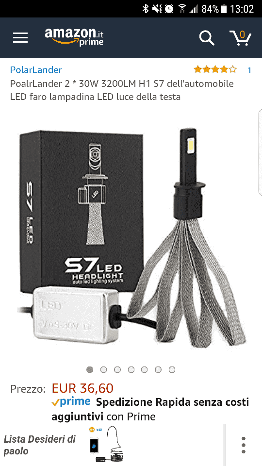

Forse per le sole h1 queste potrebbero essere meglio, più leggere e più sottili
Cosa ne dici?
