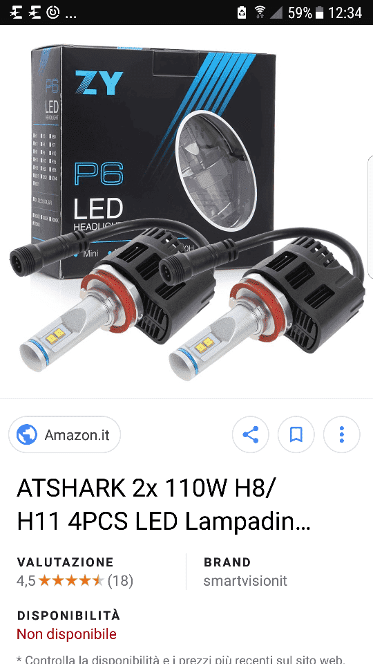

Se vuoi un consiglio io ho questo kit da 2 anni e vedo molto bene figurati che per non dare nell'occhio ce l'ho in posizione 1 regolazione faro....
    67.5 KB · Visualizzazioni: 260
Secondo me per il lenticolare che abbiamo non va bene...lampadine che hanno 3 led per lato hanno difficoltà a riempire il fascio di luce, figuriamoci un led cree posto solo su un lato....

A logica ti seguo e posso anche condividere, quello che non mi torna e che voglio approfondire é che li consigliano/montano come specifici per faro lenticolare.
Anche io li ho a - 1 sennò il fascio punta troppo in alto abbagliano chi ti viene contro. Con i led è obbligatorio almeno abbassarlo di un punto.
