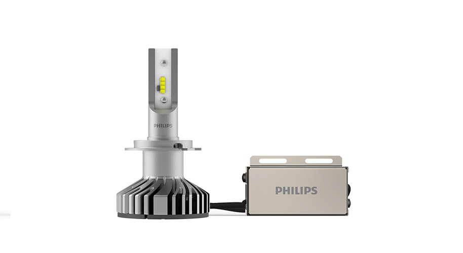

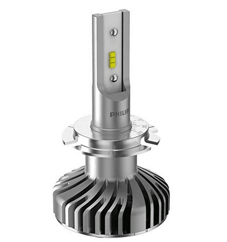

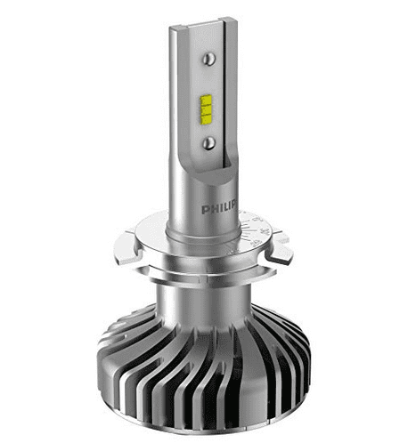

Già detto più volte nel thread, oggi sono di buon umore... basta acquistare il cappuccio in gomma degli anabbaglianti della smart fortwo; (anno 2007-2014) codice A4518260324 direttamente presso magazziniere mercedes (costo una quindicina di euro a coppia o giu di li mi pare di ricordare).Ragazzi stasera ho provato a montare un kit led h1 sulla mia giulietta per gli abbaglianti. Il kit é un r4 (quello con dissipatori con ciuffi di alluminio non ventola) e la luce era bellissima ma il problema e che non mi si chiude il coperchio dietro e non per i dissipatori che ho piegato nell'allogio del faro ma proprio per la lampada che é troppo lunga. Esistono kit specifici cin lampada leggermente piú corta? Non vorrei fare modifiche poco carine ai coperchi...
Il cappuccio calza bene sulla nostra ed essendo più profondo si guadagnano 3-4 cm di profondità necessari per la "coda" del bulbo h1 a led.
