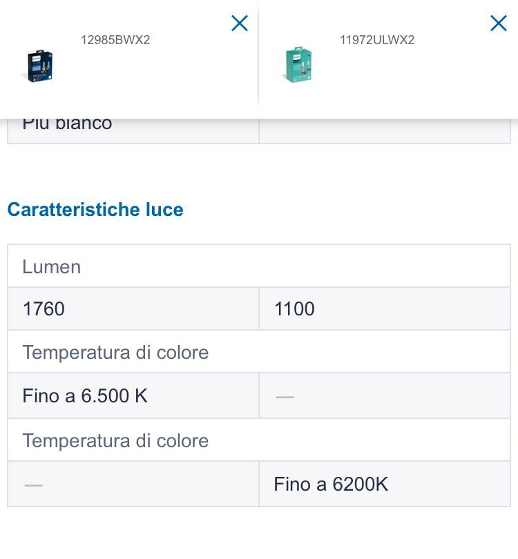

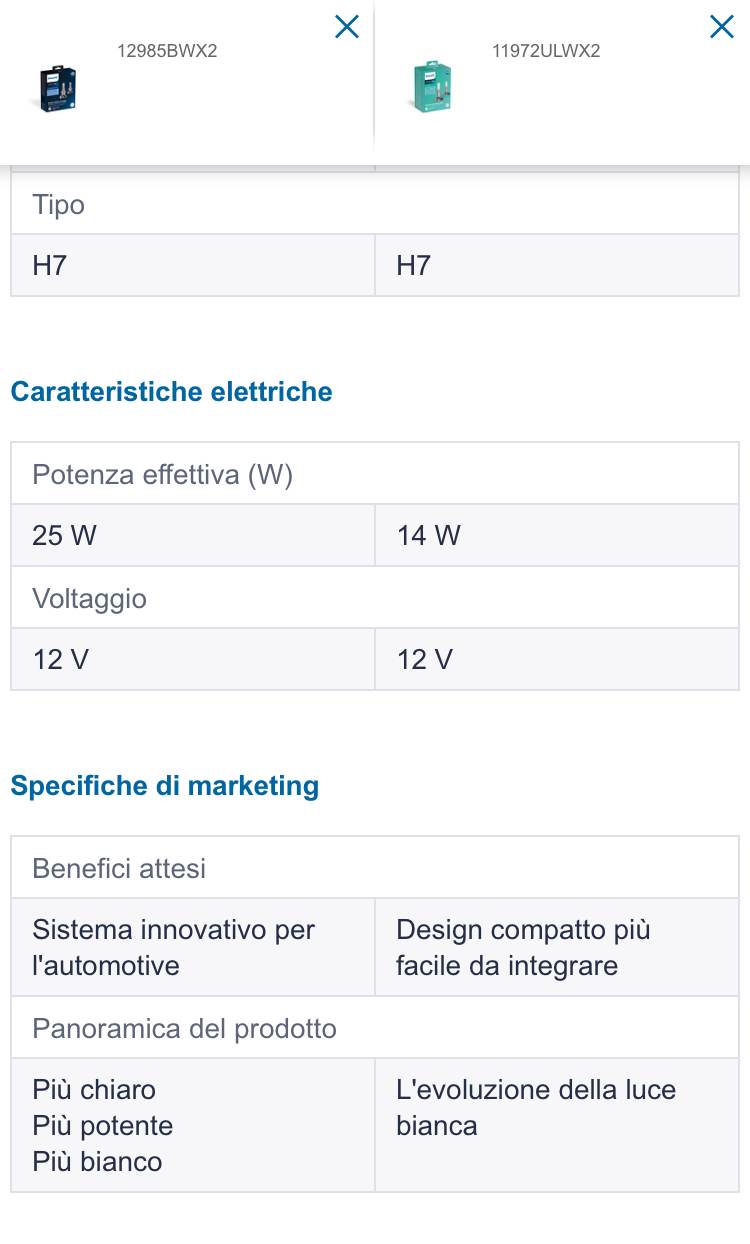

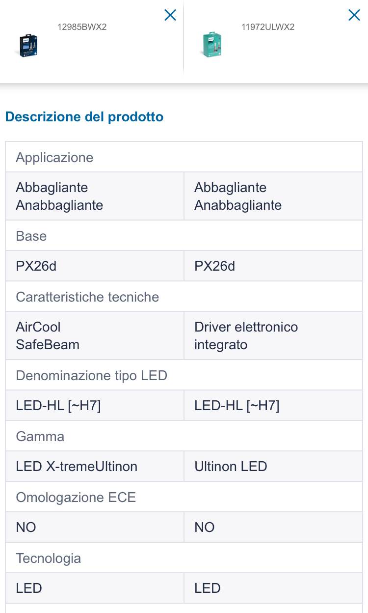

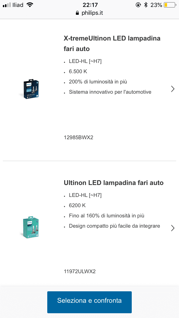

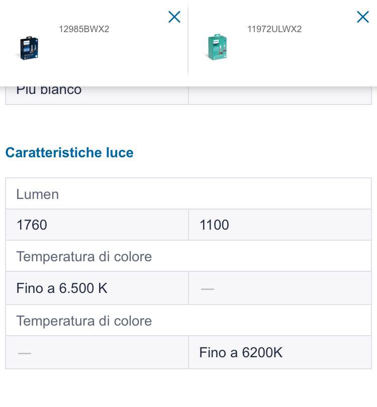

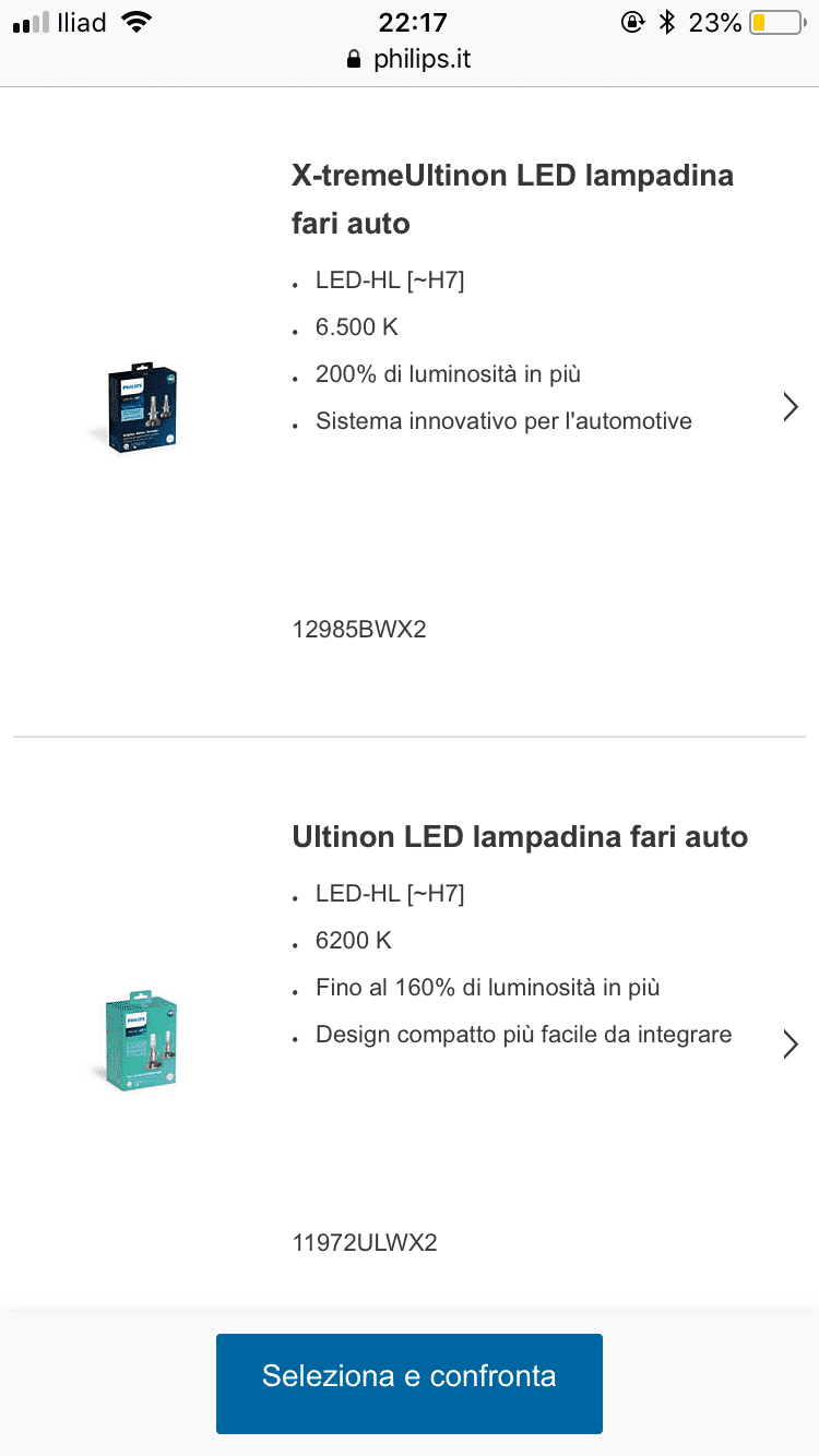

La versione che chiami “vecchia” sono gli Xtreme Ultinon, mentre quella che chiami “nuova” sono gli Ultinon e cioè una versione meno potente e più compatta, se non ricordo male quello che ho lettoc tempo fa sul sito australiani il dissipatore dovrebbe essere passivo, sono solo lamelle in metallo, non ci dovrebbe essere ventola dentro come gli Xtreme (anche se dai video effettivamente non sembra).
Questo spiegherebbe anche perché non c’è l’alimentazione a parte per la ventola.
Riporto in allegato le caratteristiche a confronto sul sito Philips, mi pare non si parli di sistema di raffreddamento sul sito italiano.
Visualizza allegato 169298 Visualizza allegato 169299 Visualizza allegato 169300 Visualizza allegato 169301
