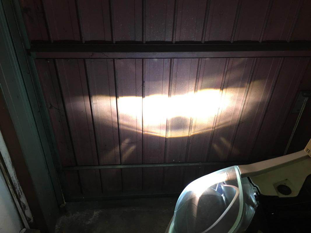

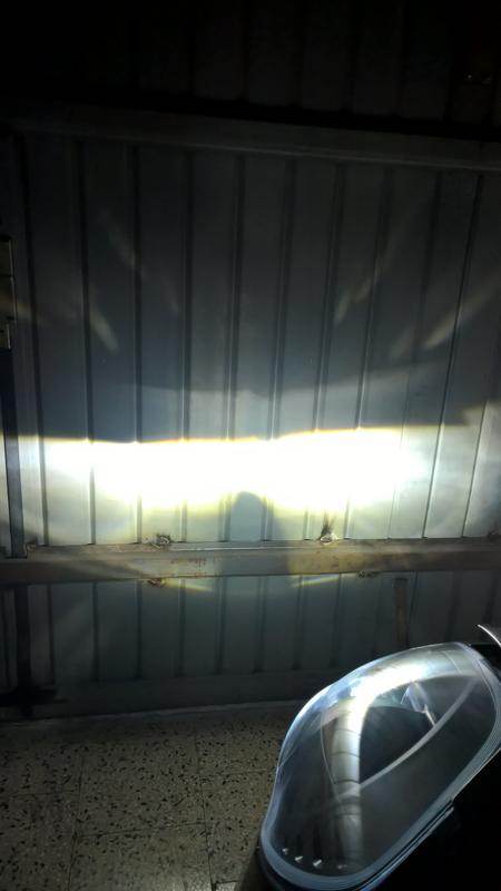

Perdonatemi non voglio rompere le uova nel paniere a nessuno ma, ieri sera ho provato a scattare qualche foto al mio kit K6 con led Philips cercando di replicare le condizioni di scatto del buon beppe_qv...
Questo il risultato
K6 - Philips ZES (mio)
V6 (beppe_qv)
A parte il cono d'ombra centrale più accentuato sui Philips e, che in condizioni di guida non si nota quasi per nulla perché, non supera 1 metro dall'anteriore, non è che poi ci sia tutta sta differenza!
N.B.: specifico che il mio scatto è qualche centimetro più distante di quello di beppe dalla saracinesca del box.
