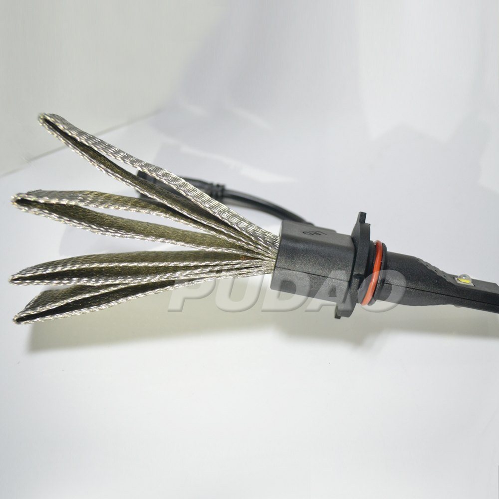

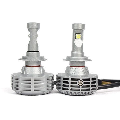

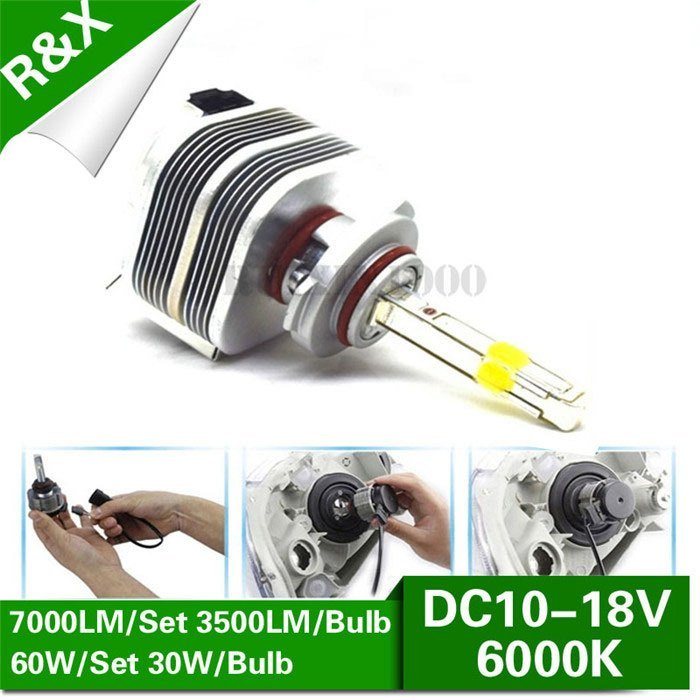

I problemi maggiori dei led sono la dissipazione calore, i lumen (che non si sommano come fanno i venditori ma vanno considerati a lampada) e l'irraggiamento,
Con i 7a generazione leggevo che la stragrande maggioranza dei problemi o erano stati risolti del tutto (irraggiamento e lumen) o ridotti tantissimo (calore).
In pratica aumentando la potenza dei led (lumen) hanno compensato il problema del calore da smaltire con un chip che "riduce" la potenza delle lampade abbassando la temperatura e lasciando comunque un'intensità del fascio luminoso ottima.
Esempio: 3500 LM------->calore eccessivo------->riduzione a 2700.Sistema nato con la 5a generazione (quelli senza ventolina e con le "code" in rame) ma perfezionato tantissimo con la 7a.
Aggiungi le lampade a 360 gradi ed ottieni un'alternativa validissima ai kit XENO.
Unica incognita è la durata in quanto essendo usciti da pochissimo non è possibile valutare.
Di seguito le lampade di 5a (con le "code"), 6a e 7a generazione.
