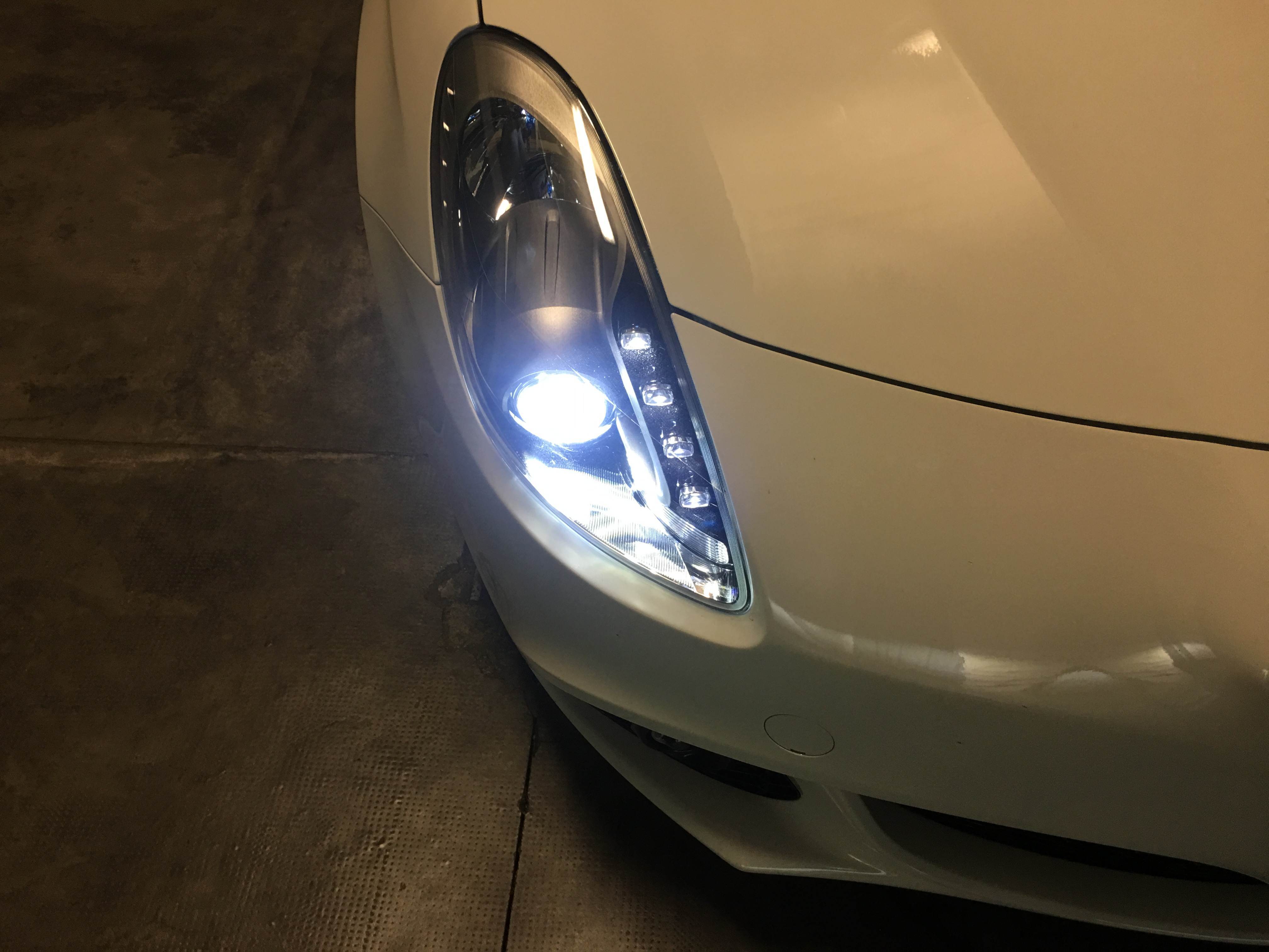

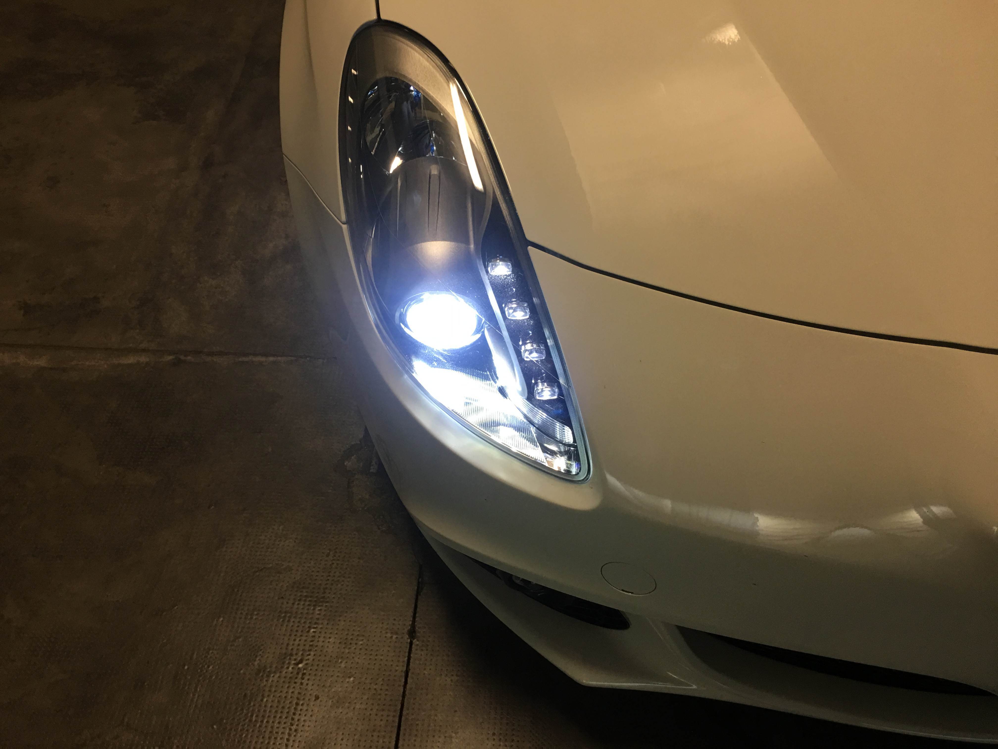

Visualizza allegato 173460
Come potete vedere, risultato estetico notevolissimo, sono identiche alle DRL

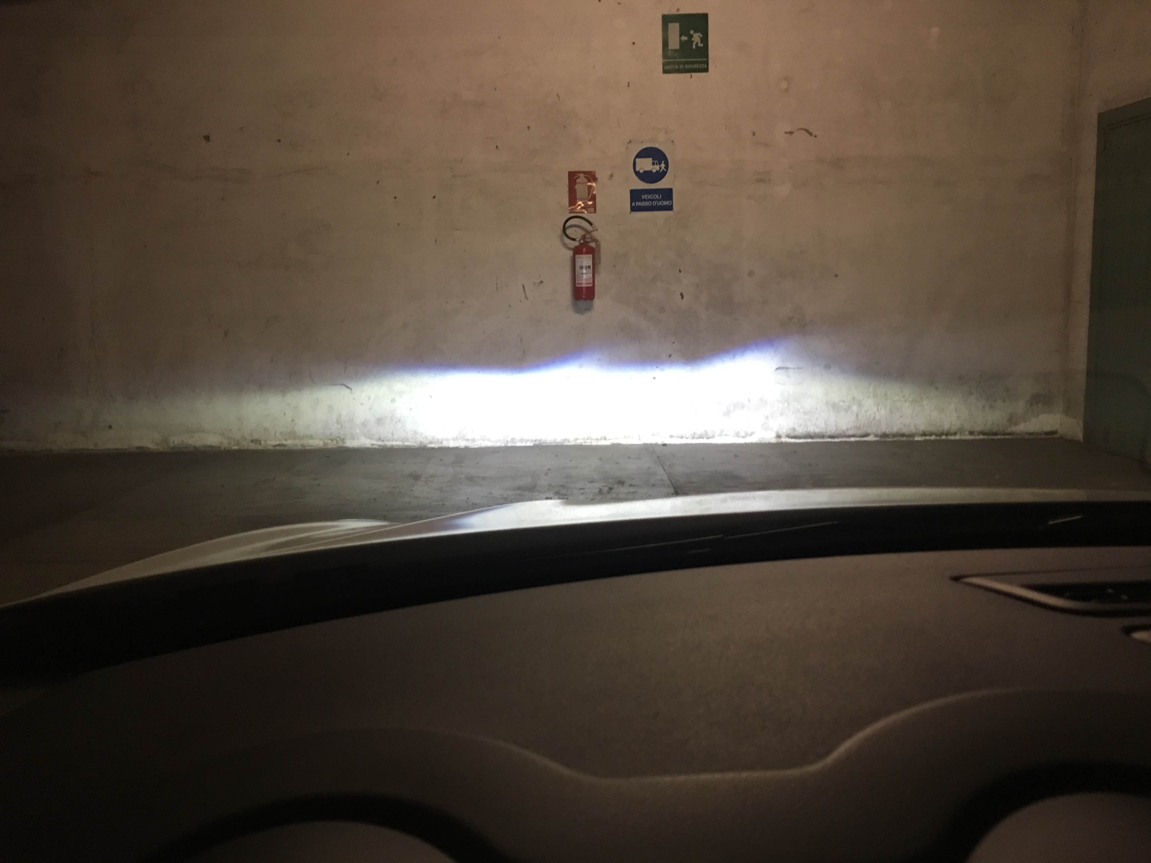

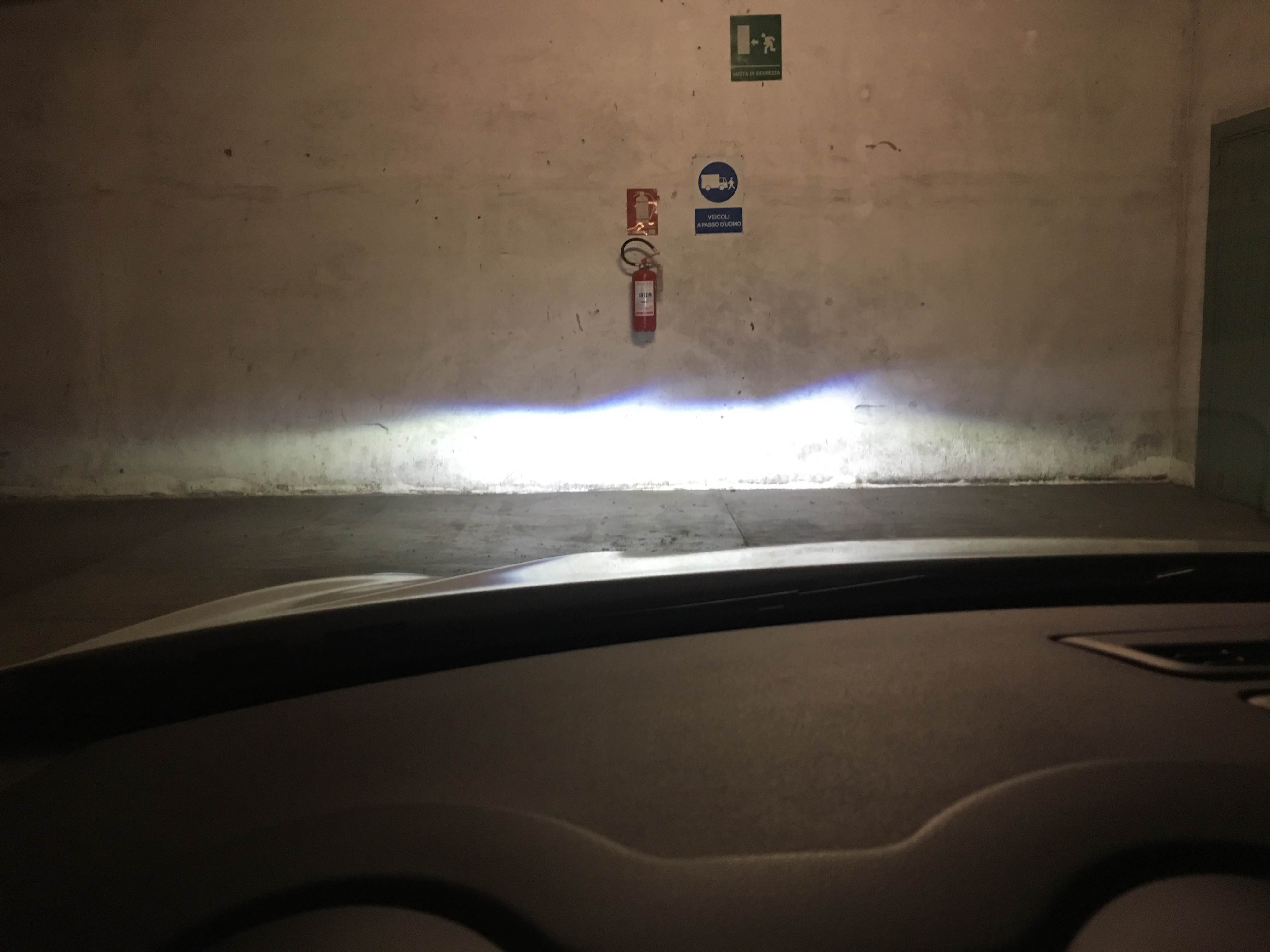

Visualizza allegato 173461
Cono d'ombra non pervenuto, luminosità molto buona, buon fascio di luce, in definitiva un ottimo upgrade rispetto alle alogene.
Per mio modo di vedere, sono inferiori ad un bi-xeno originale della casa ed anche ad un ottimo kit xeno aftermarket, le mie esigenze però erano quelle di risolvere lo switch della radio dovuto ad interferenza con le centraline e l'ho raggiunto in pieno.
Devo inoltre aggiungere che la resa intesa come luminosità è davvero buona, assolutamente consigliate. Hanno la ghiera di regolazione per le lampade pertanto dovete solo installare il portalampada ed inserire la lampada con orientamento corretto verso l'alto ed il gioco è fatto. Non serve bucare nulla, sta tutto dentro il faro, le ventole a motore spento si sentono pochissimo, a motore acceso figuriamoci.
