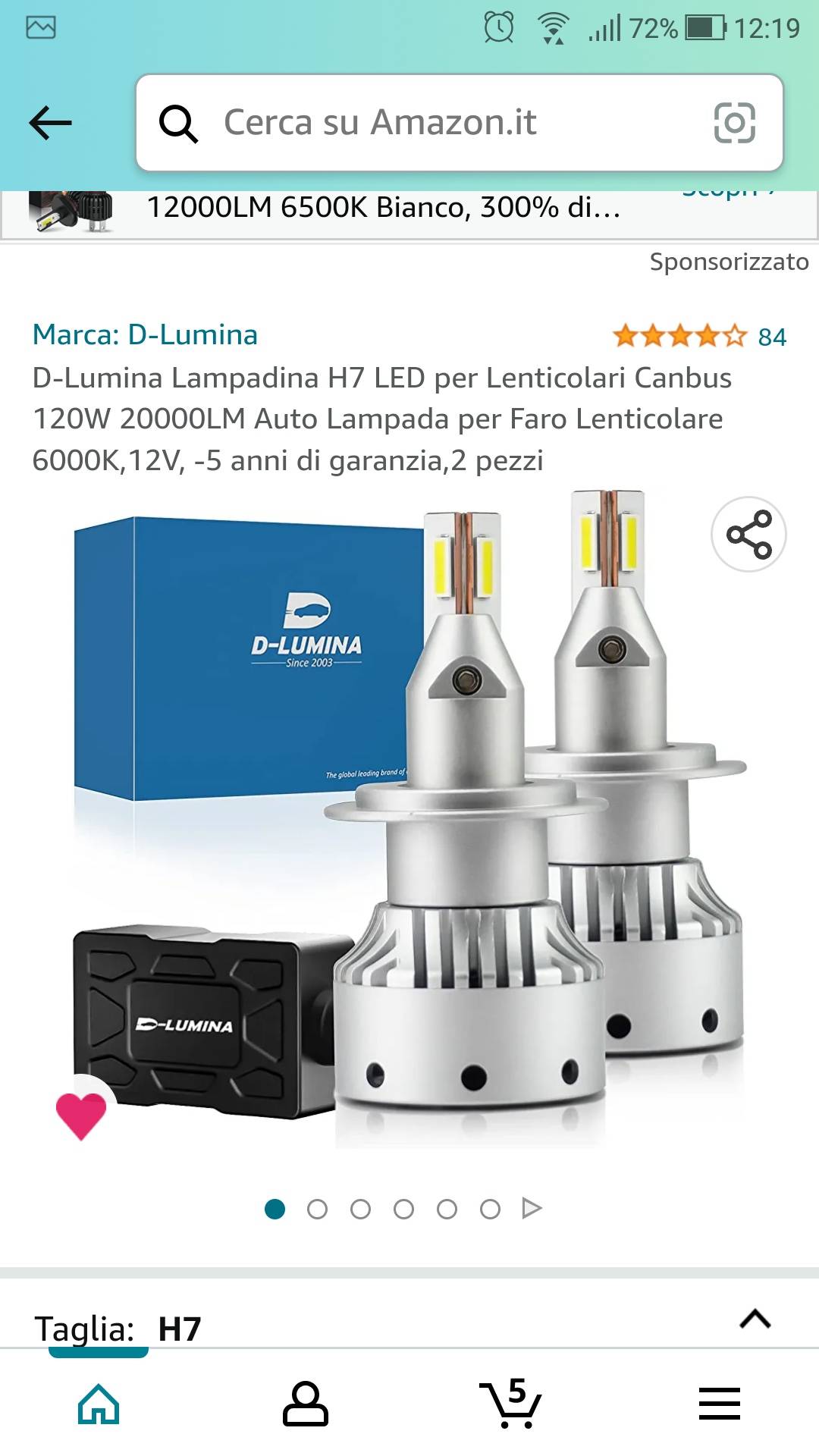

La tipologia del led è quello del tuo link, led disposti a V come gli v6eklight, solo dopo montate puoi sapere se servono filtri canbus non forniti con le lampade, su alcune giuliette non servono, a me non sono serviti, su altre sono necessari per evitare che il body computer le spenga, la scatolina che trovi con le lampade sono drive per regolare tensione ai led.
Seguendo il tuo link ho trovato altre marche di lampade led a V, anche più potenti, almeno da quello che scrivono, con tonalità da 6000k e a qualche euro in meno, comunque con l incognita se vanno come le altre.
    125.4 KB · Visualizzazioni: 143
