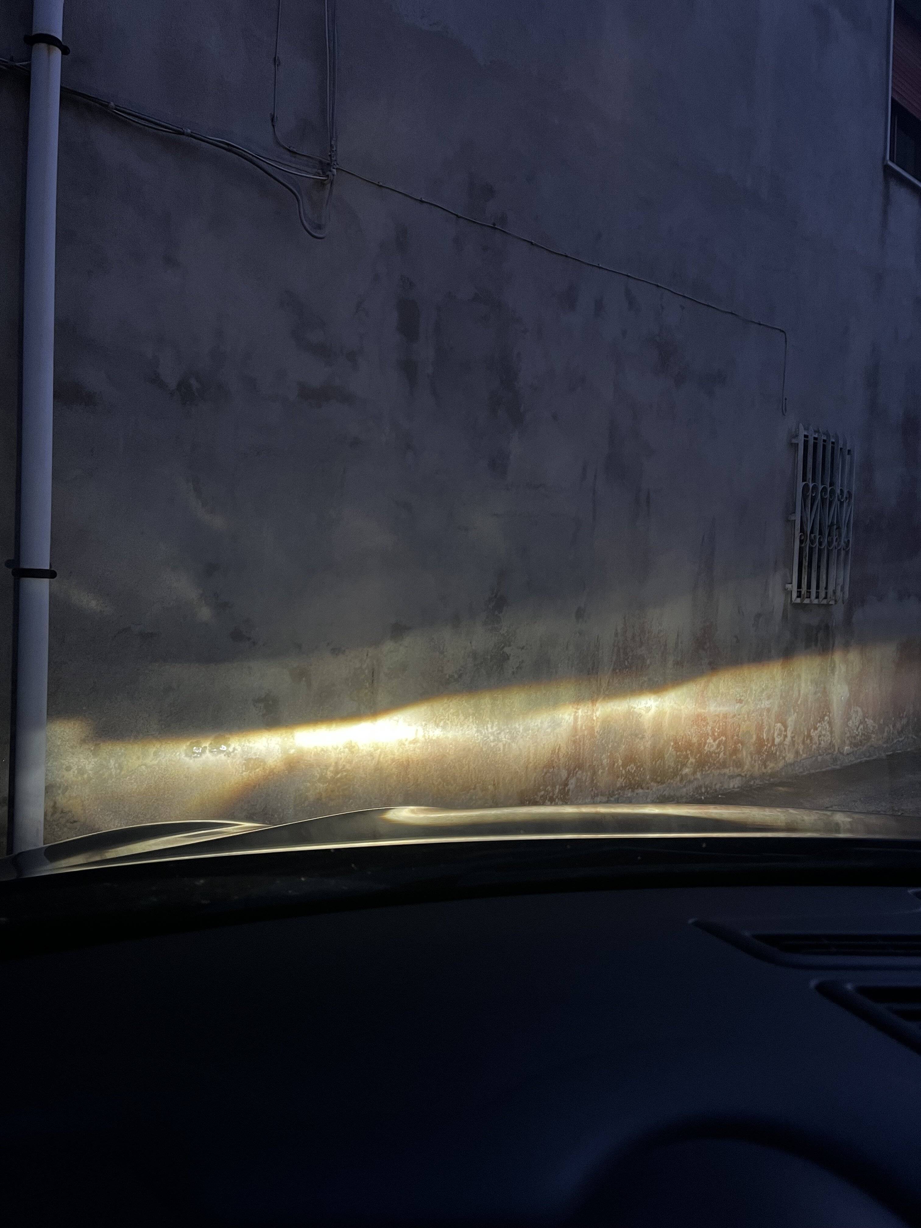

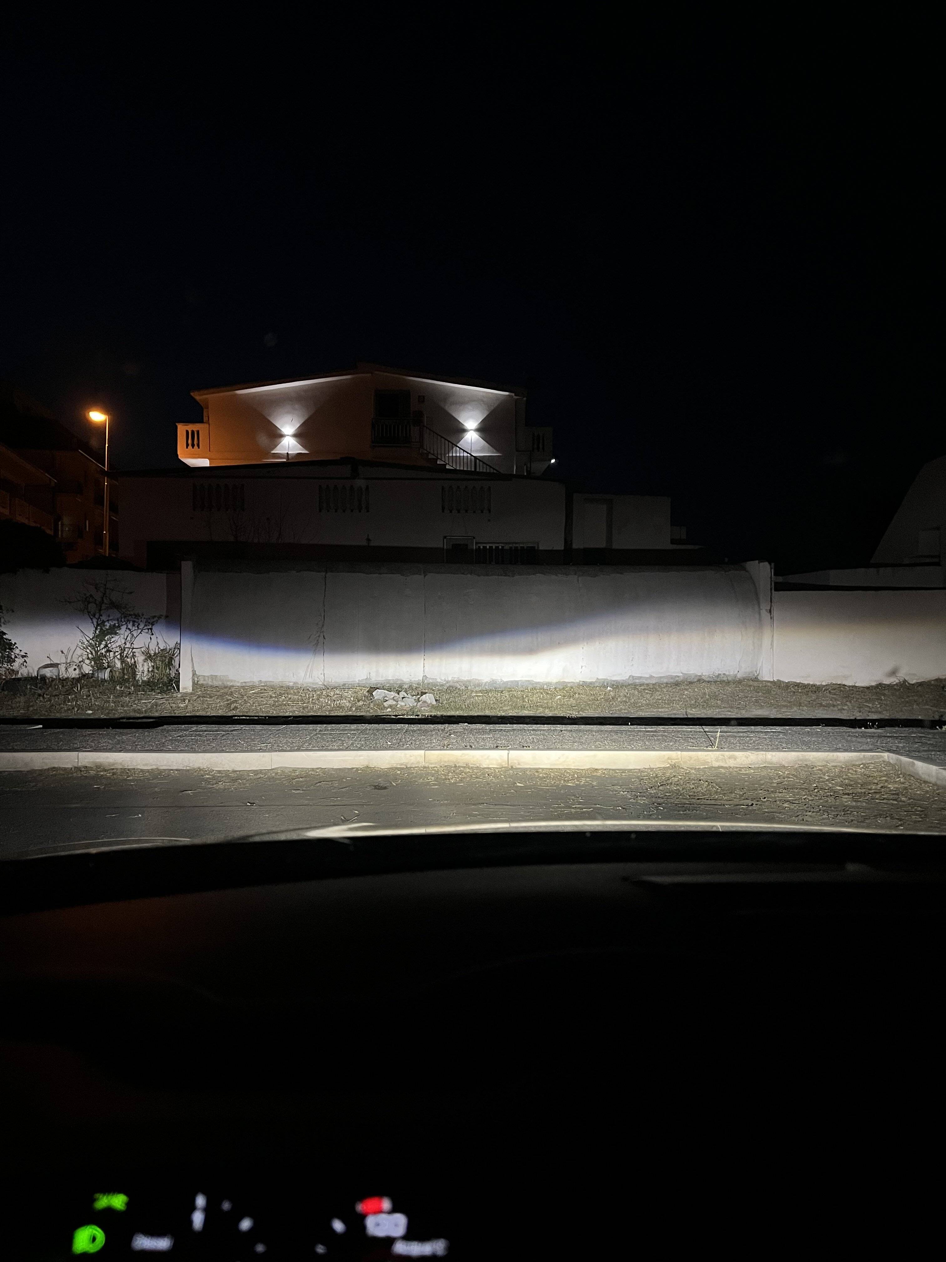

O lampada non adatta al faro lenticolare Giulietta. Magari qualcun altro conosce queste lampade e ti può dire con più precisione il difetto
È strano perché la lampadina destra va benissimo
prova ad invertire le 2 lampade, cosi vedi se è un problema di lampada o di faro, accendi una lampada alla volta e prova a ruotarla per trovare la posizione ideale.
Comunque resto dell idea che la lampada non é la più indicata per il lenticolare Giulietta. Hai letto almeno gli ultimi 100-150 messaggi del trend?
