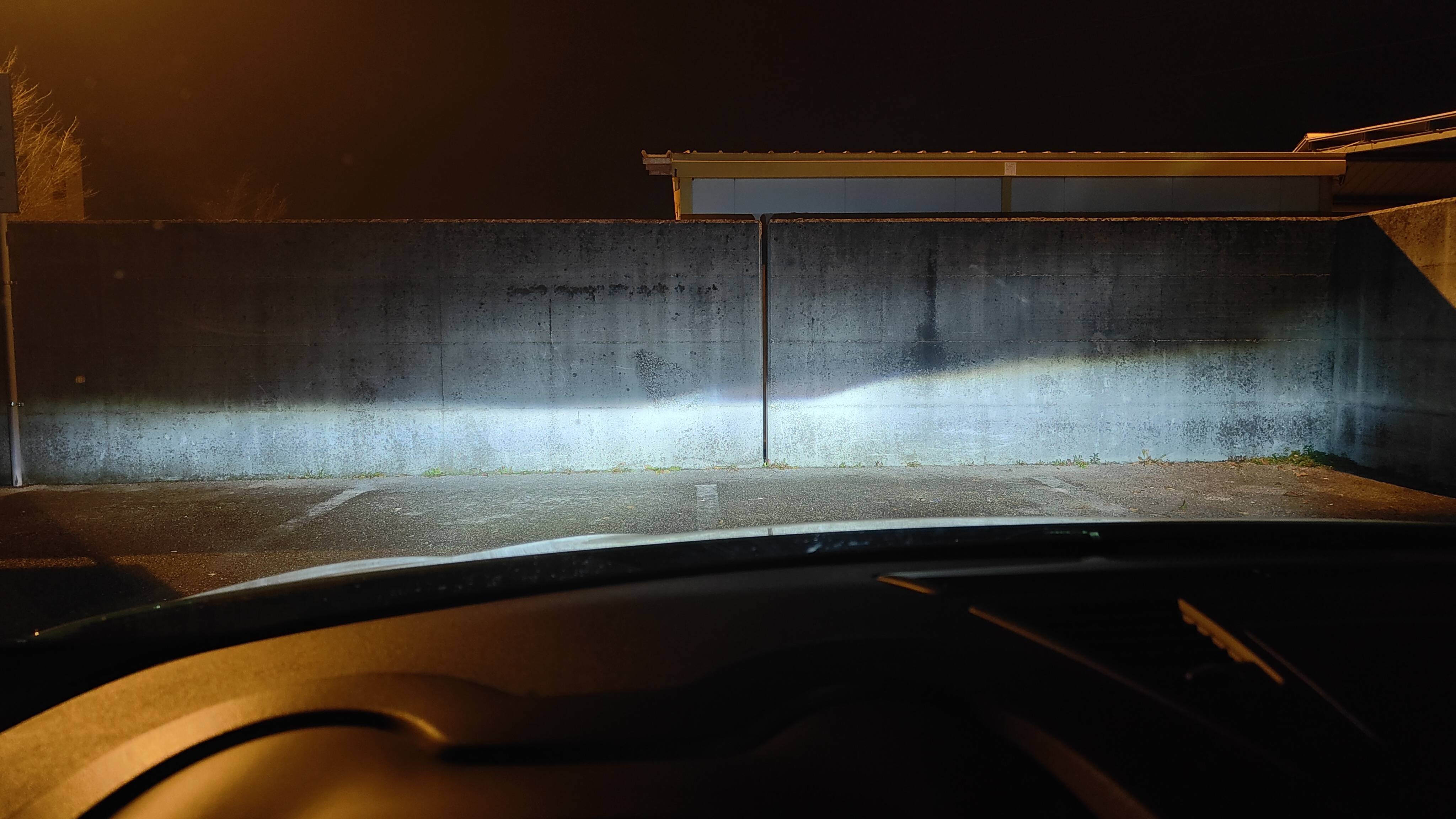

Allora e' montata
prova ad invertire le 2 lampade, cosi vedi se è un problema di lampada o di faro, accendi una lampada alla volta e prova a ruotarla per trovare la posizione ideale.
Comunque resto dell idea che la lampada non é la più indicata per il lenticolare Giulietta. Hai letto almeno gli ultimi 100-150 messaggi del trend?
Un utente sul forum li monta con questi ottimi risultati
    630.7 KB · Visualizzazioni: 148
Troppa fatica!! Poi capita quialche utente che si lamenta ma attenzione che il sito al link le dichiara valide per il lenticolare...Come no!!
