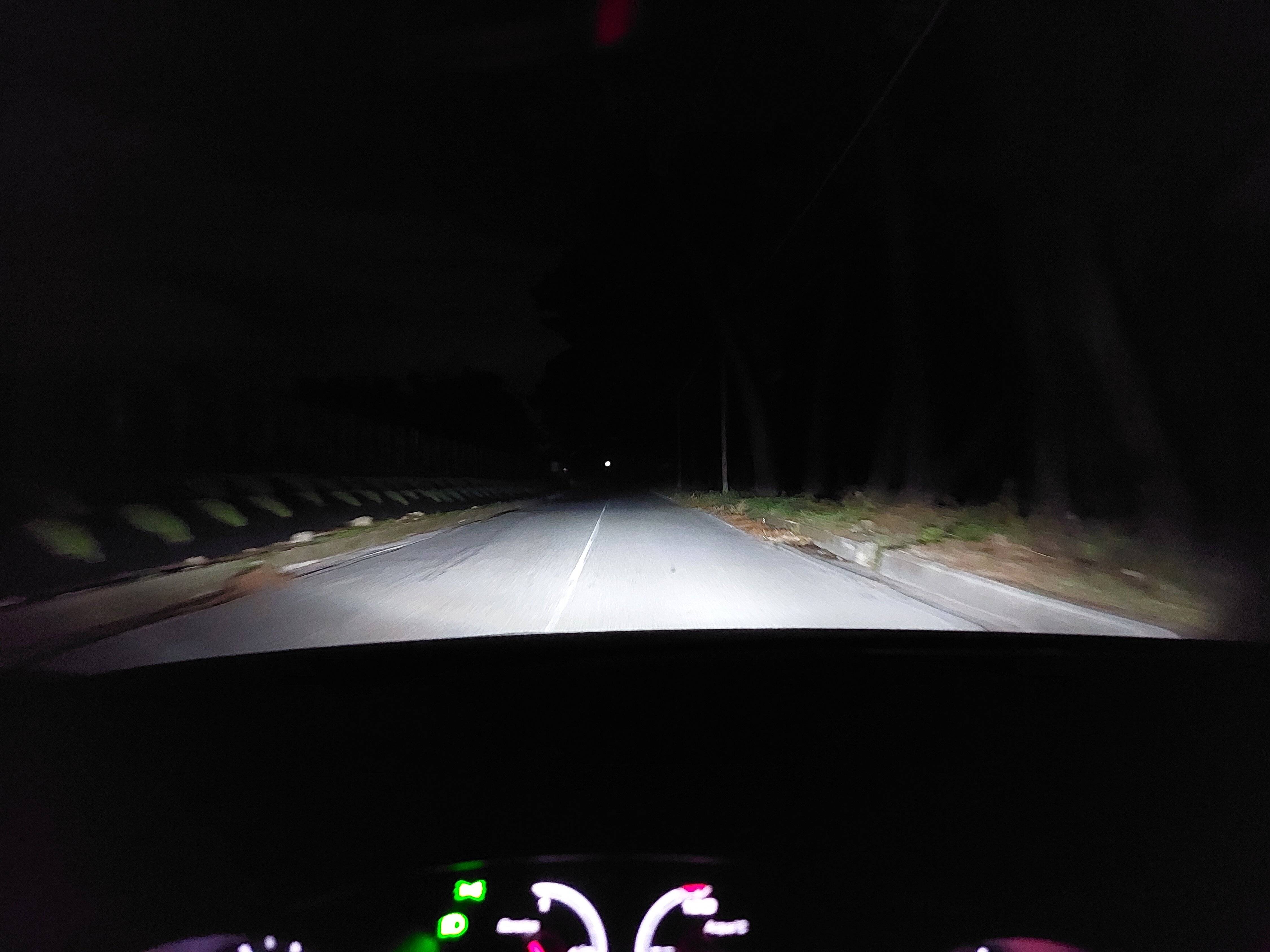

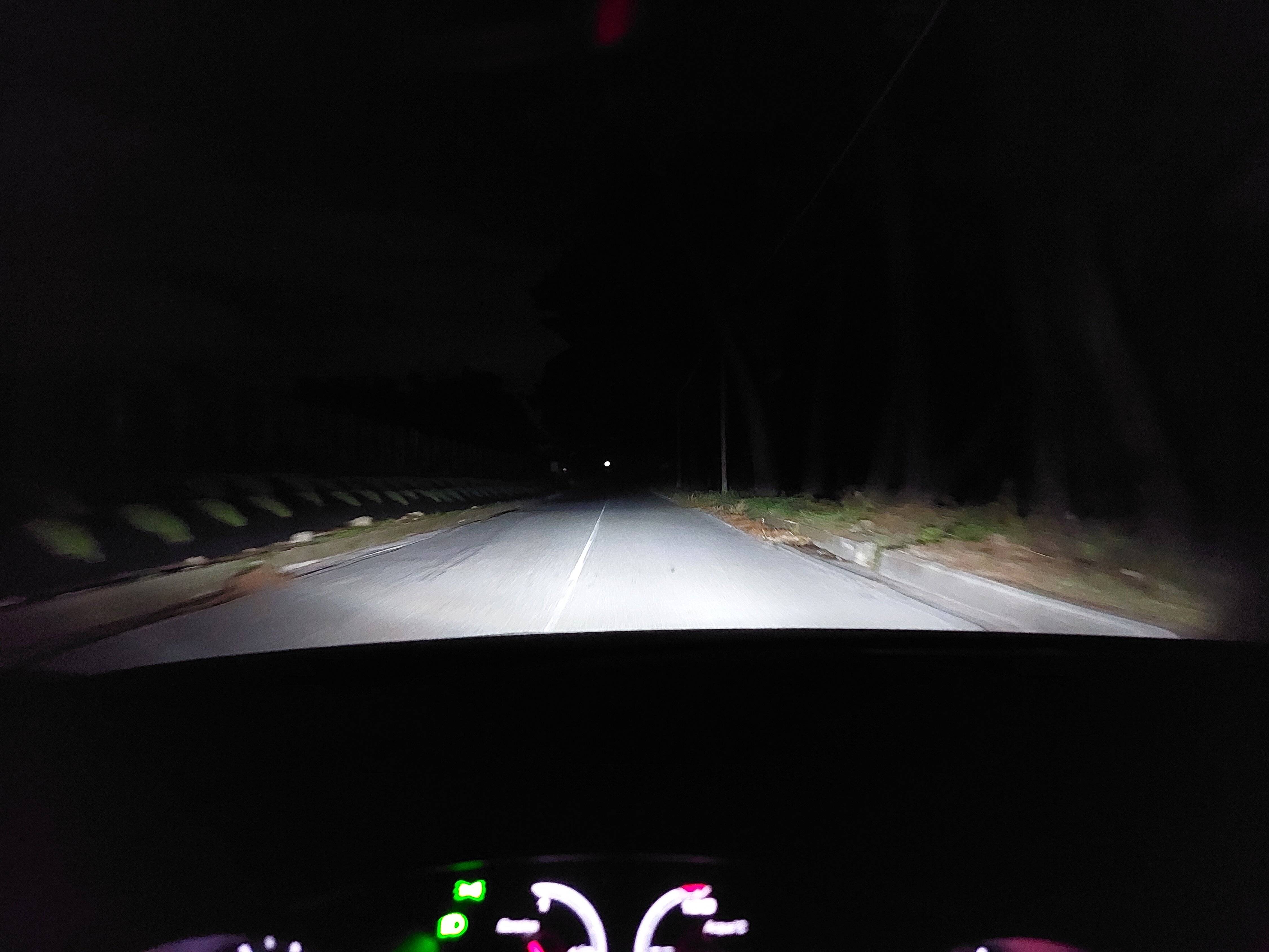

Ti rispondo io postandoti una o più foto che ho già postato diversi post in questa stessa discussione..
Nellafoto vedi nella lampada di dx la lampadina koyoso 360 gradi mentre a sx la vled sempre koyoso..
Da notare a parte la differenza di intensità pure il cono d'ombra.
Direi che la foto parli chiaro e tolga ogni dubbio rimanente una volta e per sempre.

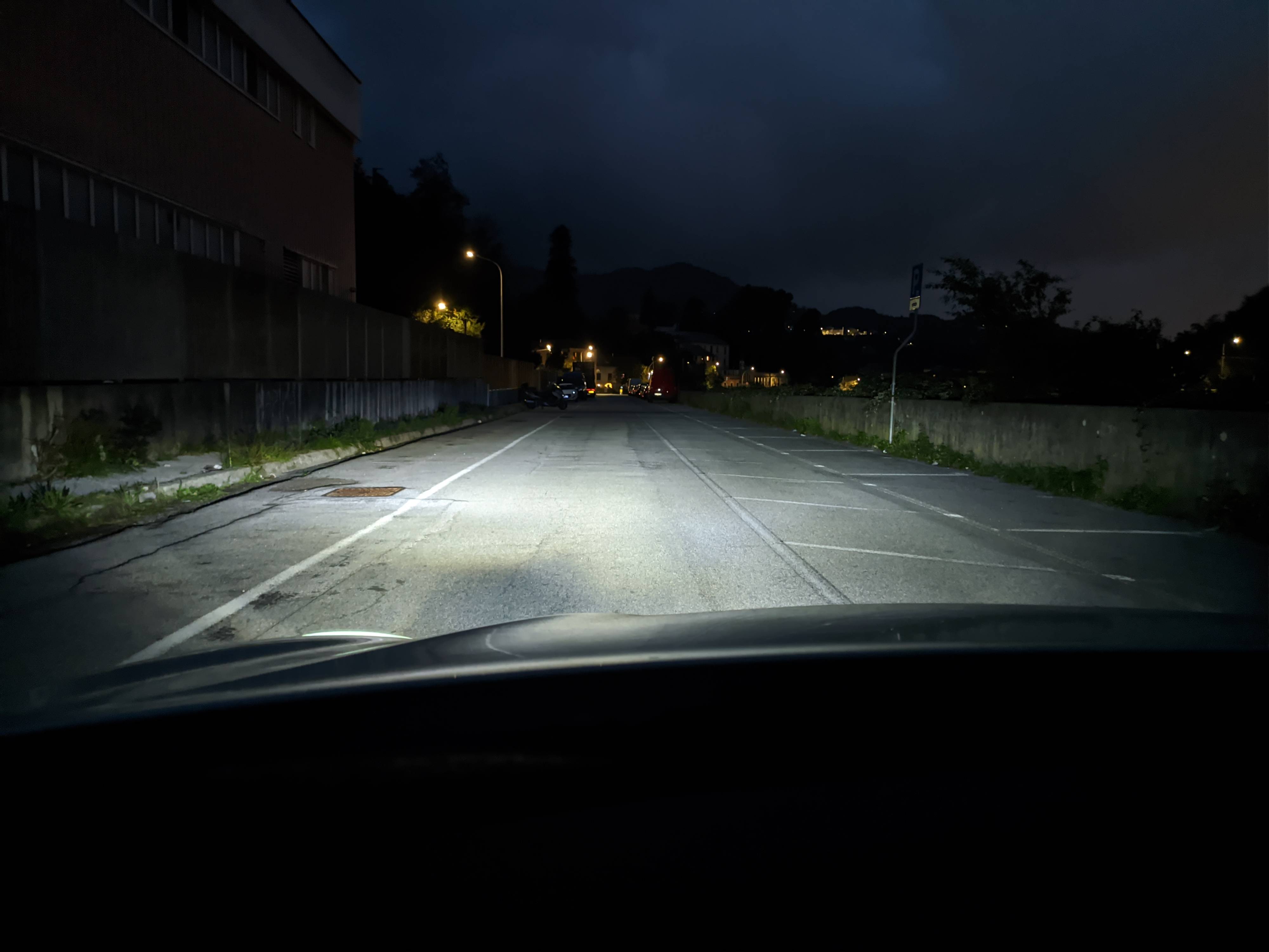

Ecco la situazione, scusate la qualità della foto ma credo sia abbastanza chiara da mostrare il livello di illuminazione delle lampade che ho montato, il faro sinistro è la regolare leggermente perché sembra puntare più in basso, ma a parte questo sono soddisfatto al 100%.
Riguardo alla questione v-led vs led 360 andrei per logica, I nostri lenticolari sono progettati per funzionare con lampade alogene che propagano la luce tutt'attorno, quindi va da sé che i LED a 360° siano la soluzione preferibile
