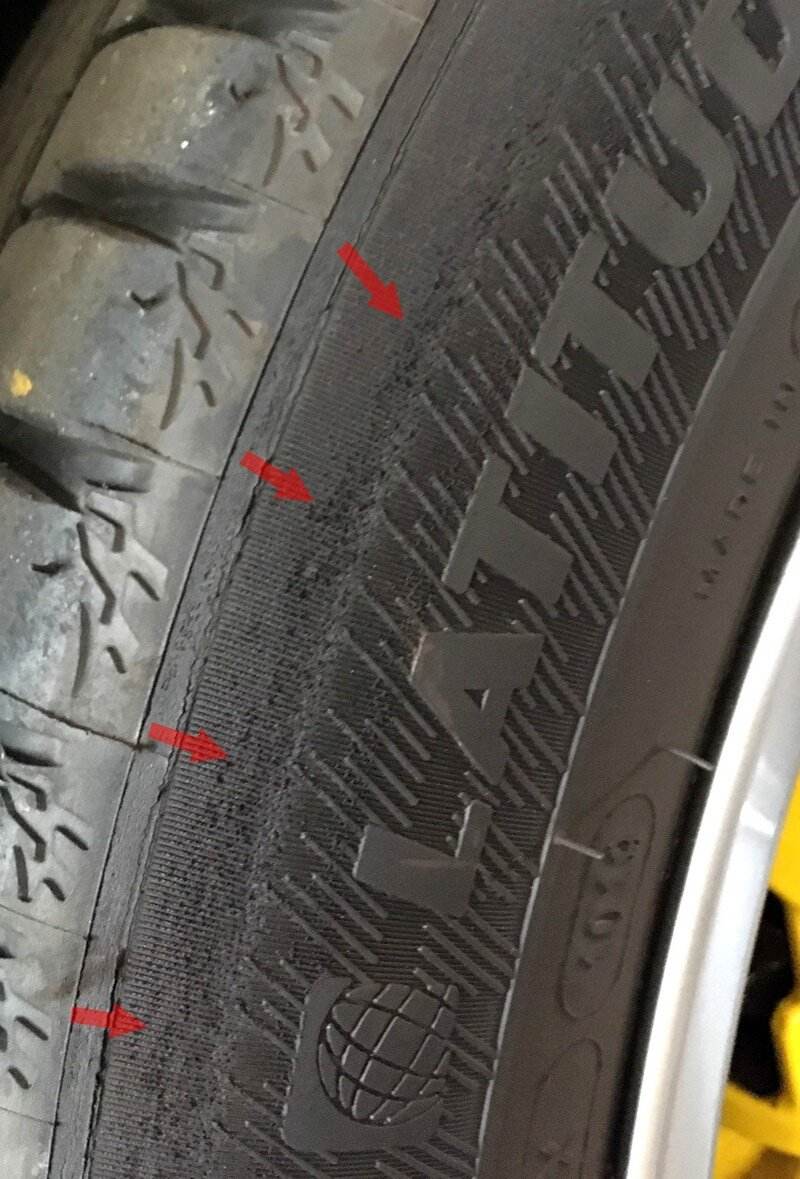

Diagnosi del gommista: 2 pneumatici su 4 leggermente scalinati nonostante siano nuovi. Cosa strana: entrambi hanno la zigrinatura sul fianco che sembra "abrasa", a differenza degli altri due che sono intonsi....
Considerato che hanno viaggiato in totale per un paio d'ore.....
Ora vado dal concessionario a parlarne...
Visualizza allegato 207143
5xY9R7n
Se posso dire... quello sulla spalla mi sembra più un difetto di produzione o una caratteristica della gomma a livello estetico, ma non una abrasione.
Non riesco a capire, infatti, come avrebbe potuto abradersi la zona indicata dalle frecce rosse e contemporaneamente avere ancora le bavette sul battistrada e alla giunzione fra battistrada e spalla. La gomma tocca l'asfalto con la spalla e non con il battistrada???
Quando la gomma viagga troppo a lungo e troppo sgonfia si consumano in modo anomalo proprio i margini del battistrada, che qui invece appaiono praticamente nuovi con ancora le bavette di gomma dello stampo.
Se con le invernali vai liscio e silenzioso, mentre montando queste fa rumore, io credo che ci sia un difetto alle gomme. Hoi provato ad invertirle fronte-retro? Dicevi che due sono normali, mentre queste due hanno il difetto.
Come puoi leggere dai post successivi è stato accertato che il pneumatico si è logorato per aver viaggiato sgonfio: essendo un ribassato è costruito in modo tale che in quel punto la spalla diventa molto più sottile ed è lì che cede piegandosi mentre il resto della spalla regge ancora. A detta del gommista basta fare un paio di km per ridurlo in quel modo.
Alla fine della fiera l'unica spiegazione è che il rumore sia causato da un difetto del disegno del battistrada, nulla a che vedere con il problema dell'abrasione.
Direi che è la cosa più certa del post....
A volte le cose si uniscono e si amplificano, il rumore potrebbe essere una "risonanza" dovuta al tipo di battistrada e accoppiata alla sospensione.
La stessa gomma su un'altra auto, magari non provoca nessun rumore.
Gli pneumatici marchiati per una specifica auto spesso sono superflui ma talvolta contribuiscono ad eliminare fastidi.
