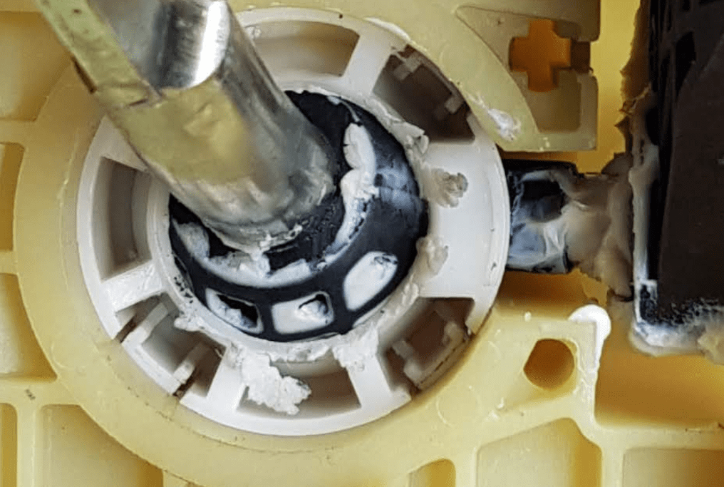

Hai provato a spingere quell'anello metallico incassato nel supporto plastico contro la sfera/snodo della leva?
Sembra che si sia arretrato creando il gioco.
Queste sono le c...te FIAT messe sulle ALFA ROMEO :mad:
l'anello bianco è di plastica ed è ritenuto "a scatto". Per toglierlo credo serva un qualche strumento apposito che deve premere contemporaneamente in più punti: io ci ho provato 10 minuti (ero curioso di approfondire quali parti si erano usurate) ma non ci sono riuscito; poi visto che avevo tutta la macchina da rimontare ho lasciato perdere.
Infatti ci sono 4 fermi da sganciare ( se ne vedono 3 nella foto); Dalla parte opposta ci dovrebbe essere tipo una
rondella svasata che accoglie la sfera dello snodo piu' una o-ring in gomma che dovrebbe compensare
l'usura. lo dico cosi' per curiosita' se ti vuoi togliere lo sfizio.
