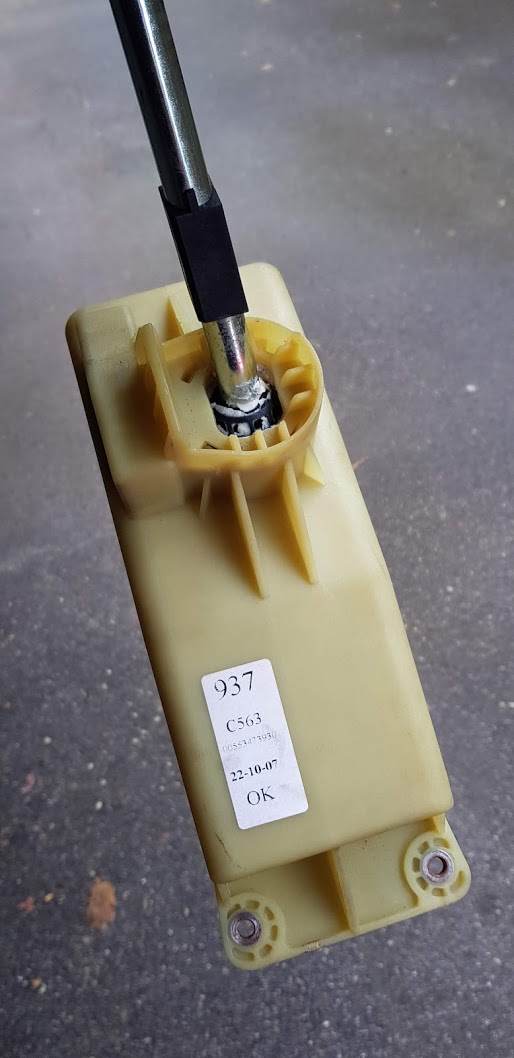

Ragazzi è arrivato il momento di cambiare tutto il pezzo bianco della leva cambio sulla mia ts perché ha troppo gioco... In definitiva se prendo il pezzo bianco con leva senza cavi di un jtd lo posso montare sulla mia ts? I cavi non li vorrei cambiare
Nella mia 147 la leva è un blocco unico.. è nei JTD che è fatta in due parti. Non so se, tagliando la parte superiore della nostra torretta ci possiamo adattare il kit di ricambio.
Nel dubbio ho recuperato tutta la leva da una 147 incidentata con pochi km e cambierò tutto.

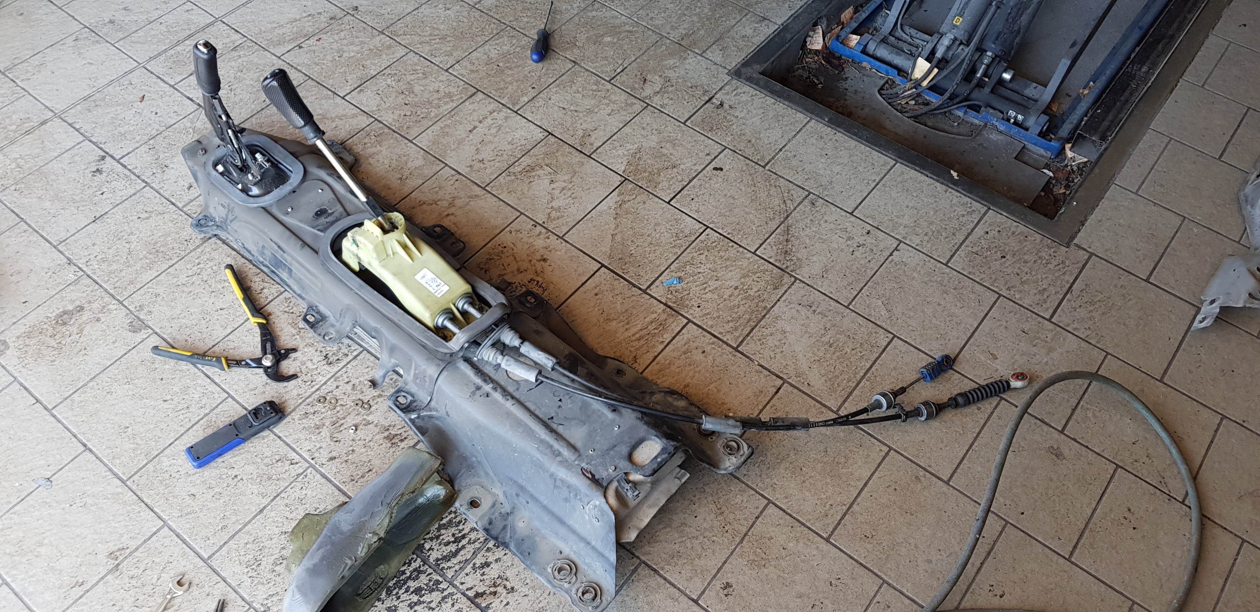

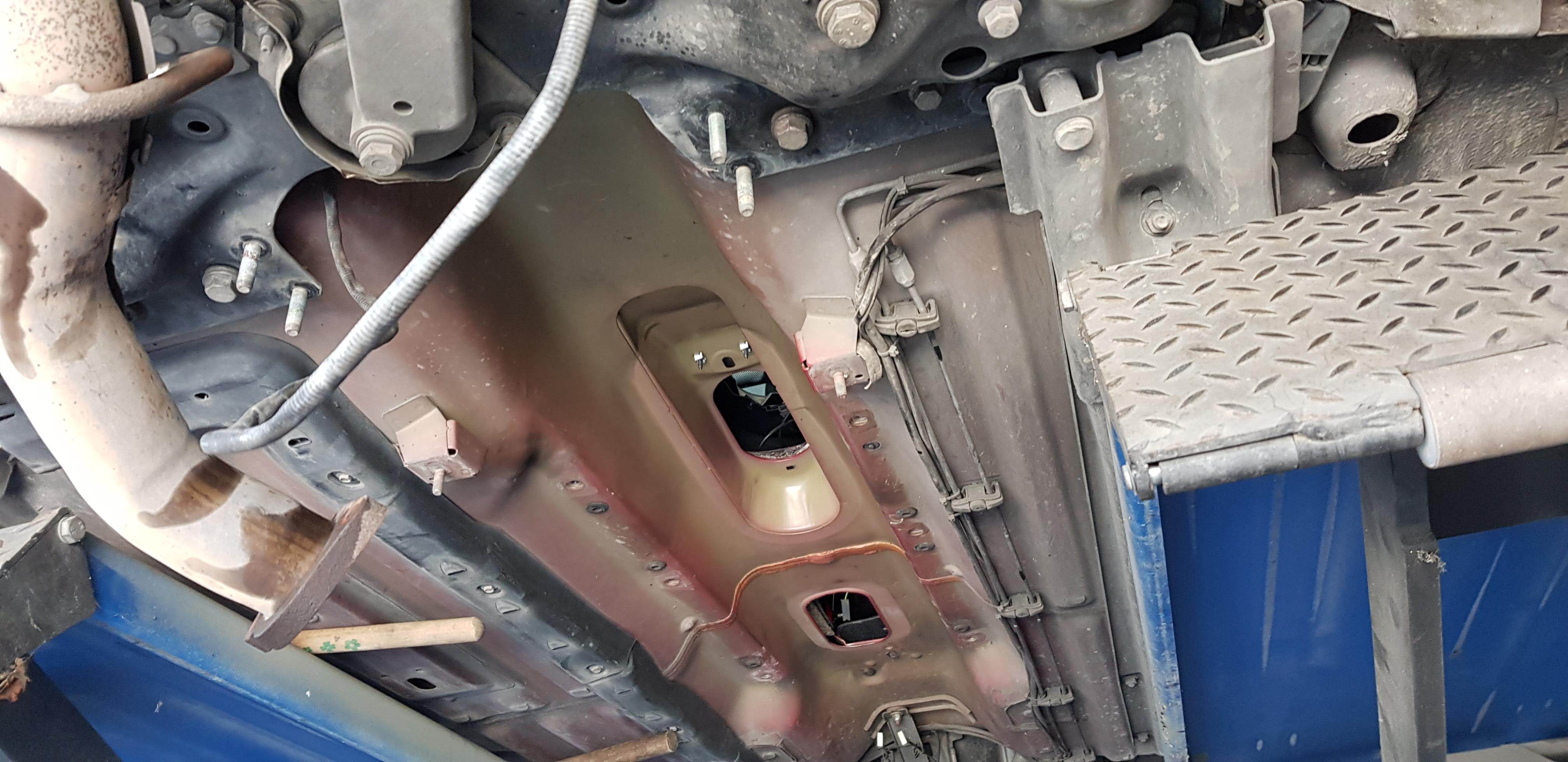

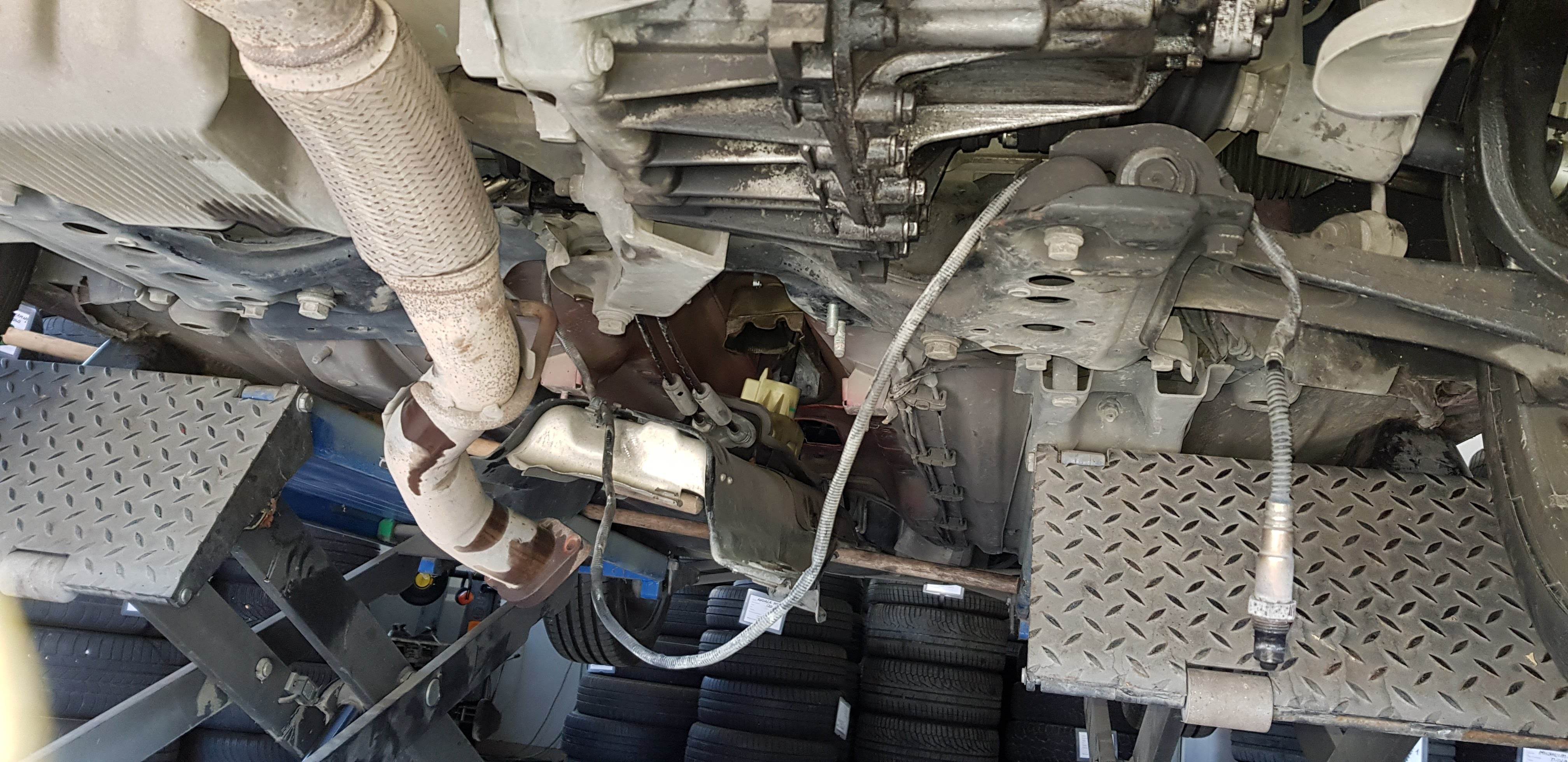

Alla fine ho fatto il lavoro.. un lavoro infame del quale vi carico alcune foto per darvi un'idea.
    900.9 KB · Visualizzazioni: 328
    1.1 MB · Visualizzazioni: 324
    681 KB · Visualizzazioni: 348
