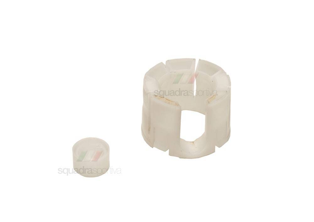

Grazie per la risposta, penso che il pezzo in questione sia questo ma al momento non è disponibile.
    11.7 KB · Visualizzazioni: 127

Confermo che per togliere il gioco si cambia la "boccolona bianca " al piede della leva e la boccolina in nylon laterale e il gioco sparisce.
