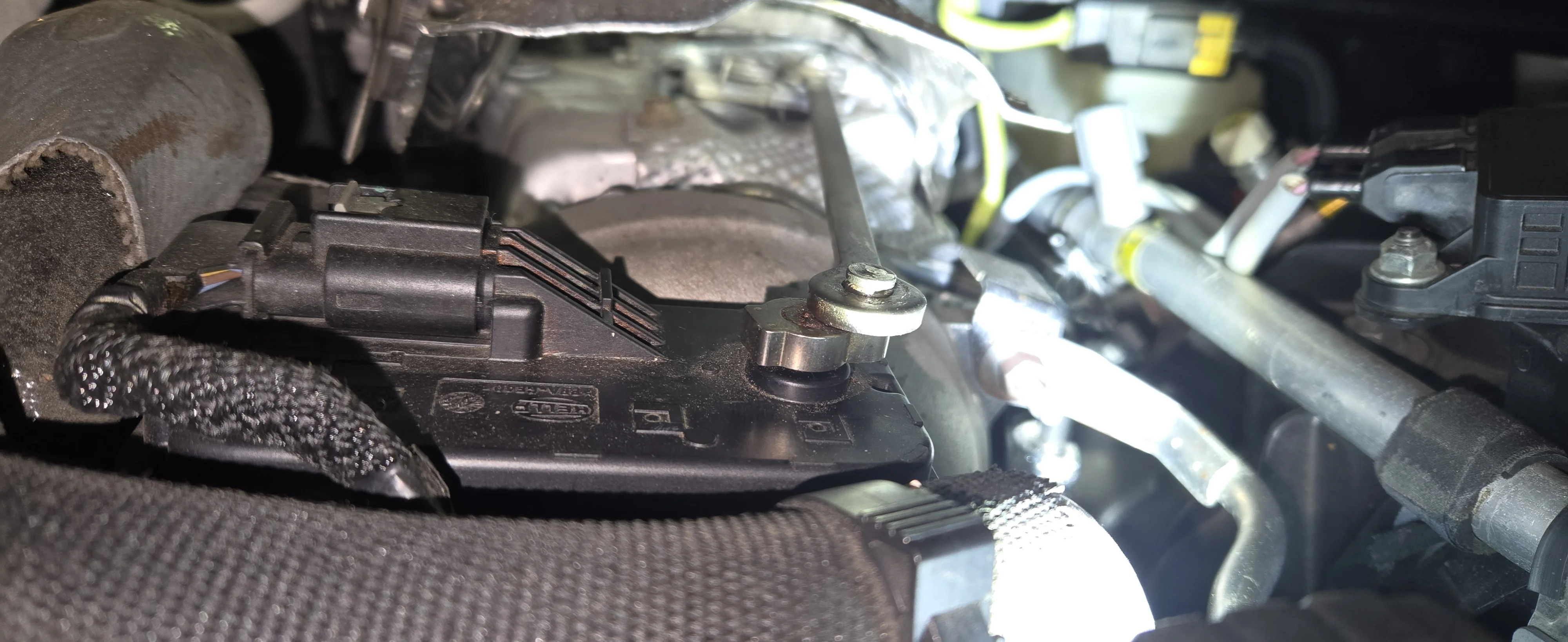

Immagino che sarà più complesso il rimontaggio o sbaglio?...poi bisogna fare oppure acquistare un attrezzo a uncino per levare la clip che ovviamente è in una posizione non troppo accessibile.
In verità io non ho mai visto questo problema nelle officine delle concessionarie. Se non hai problemi, perché vuoi fare questo intervento preventivo?I cinesi l'hanno fatta siamo a posto vuol dire che si sfonderà.

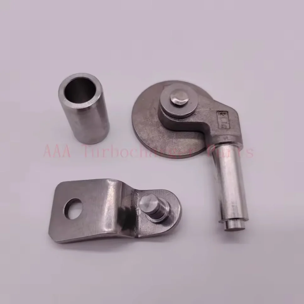

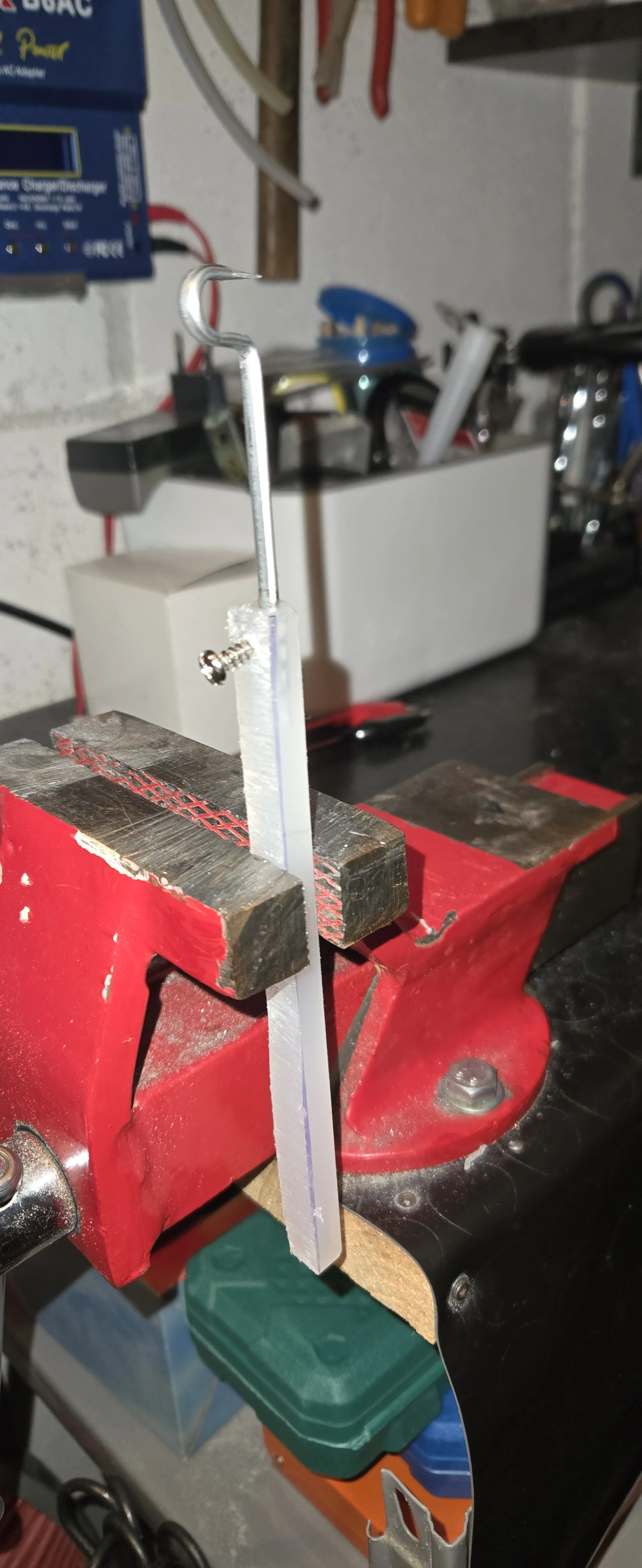

L'asta muove questa ed è per giulia e stelvio
Visualizza allegato 301394
Almeno aspetta che faccia rumore. Non è detto che lo faccia. Io non ne ho mai sentita una con il rumore.Perché l'asta prima o dopo farà rumore e andrà sostituita almeno questa durerà a vita
