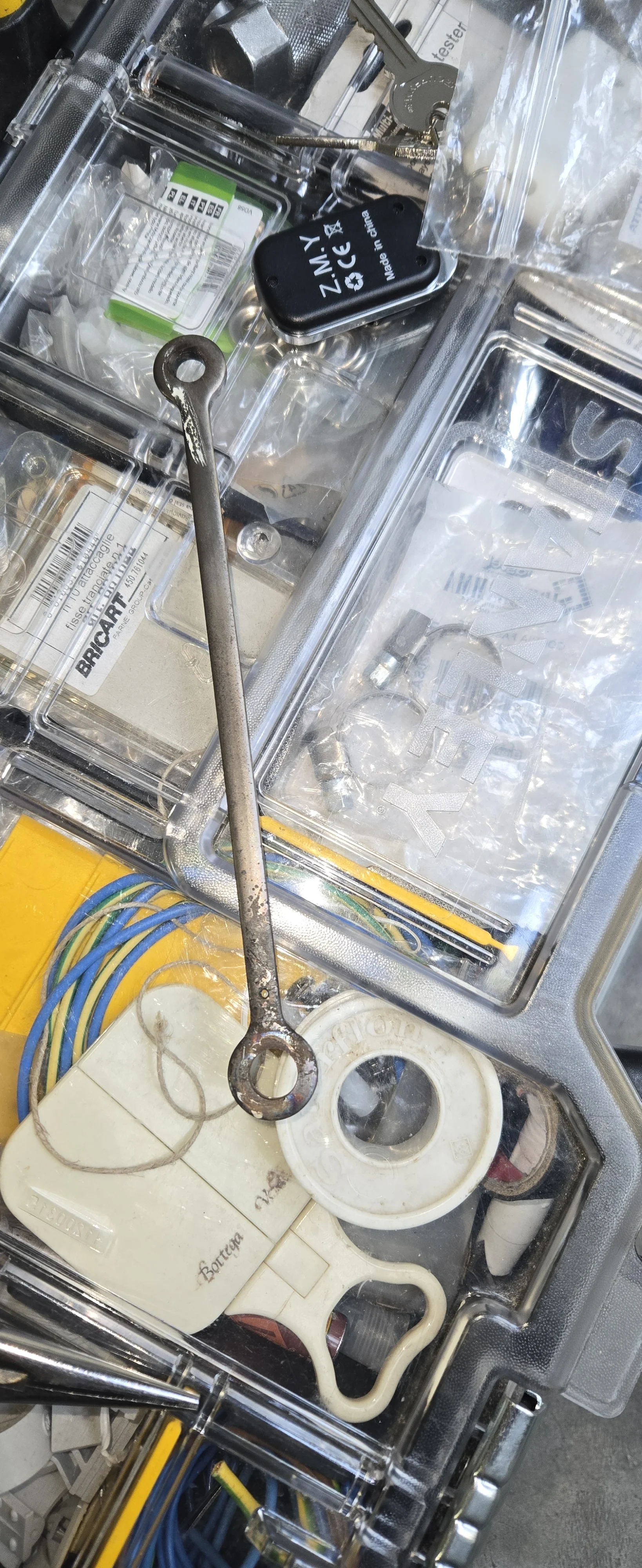

Evita tanto il leveraggio originale è deformato e consumato poi posterò le foto

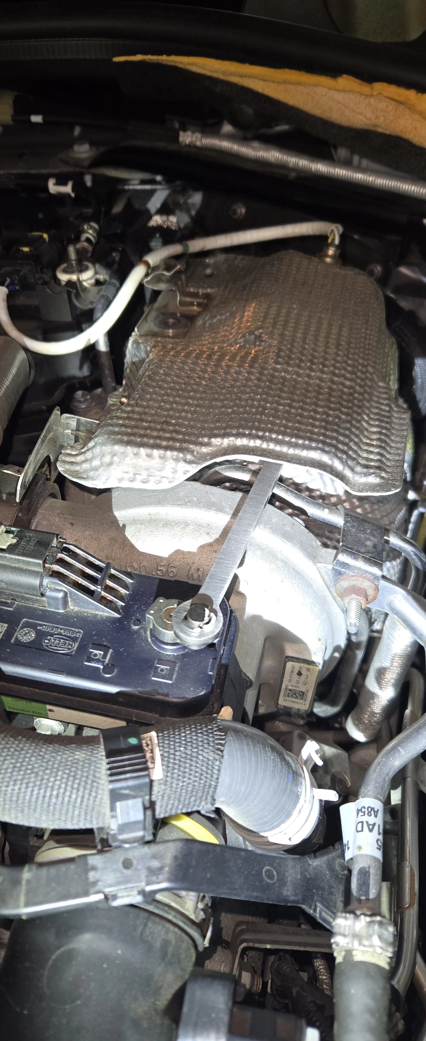

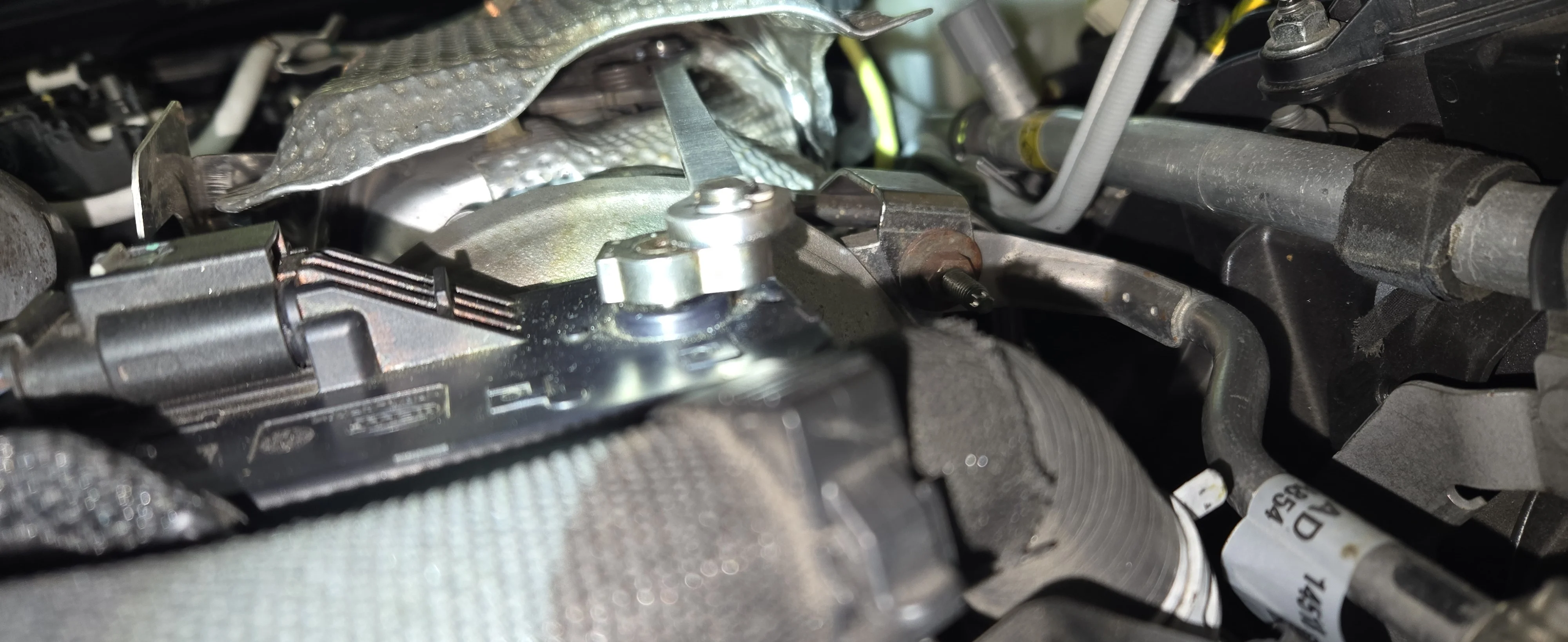

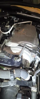

Ho montato l'asta nuova in acciaio, clip esterna sull'attuatore montata, l'altra..... cosa può essere successo? Stracci ovunque, calamite vicino alla sede della clip... caduta nel motore passando non so dove, è praticamente inevitabile ora metterò un seger tipo E diametro 10mm che va per forza acquistato in quantità industriale, inutile cercare i suoi originali che non si trovano.
Reazioni: VURT
Montata sembra funzionare.

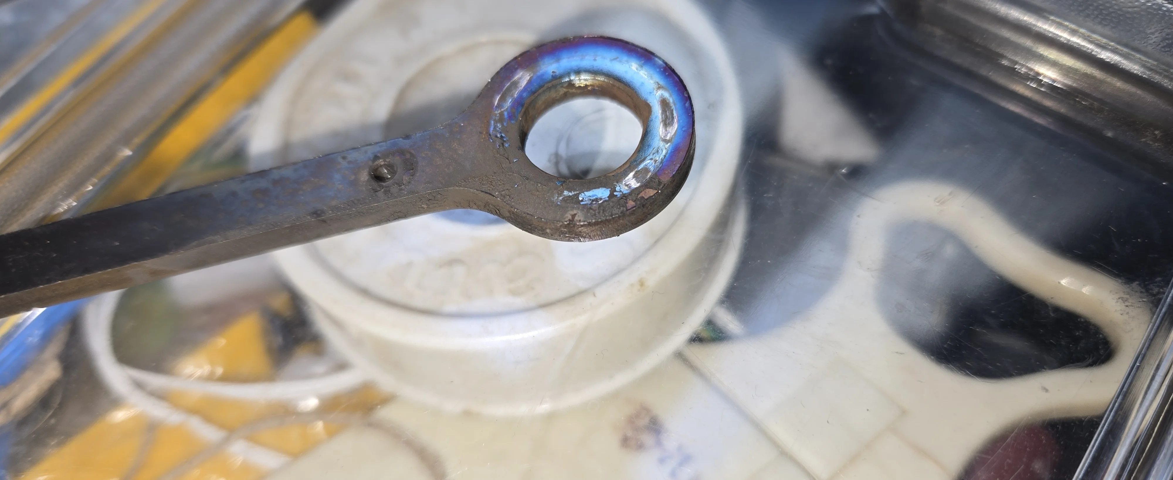

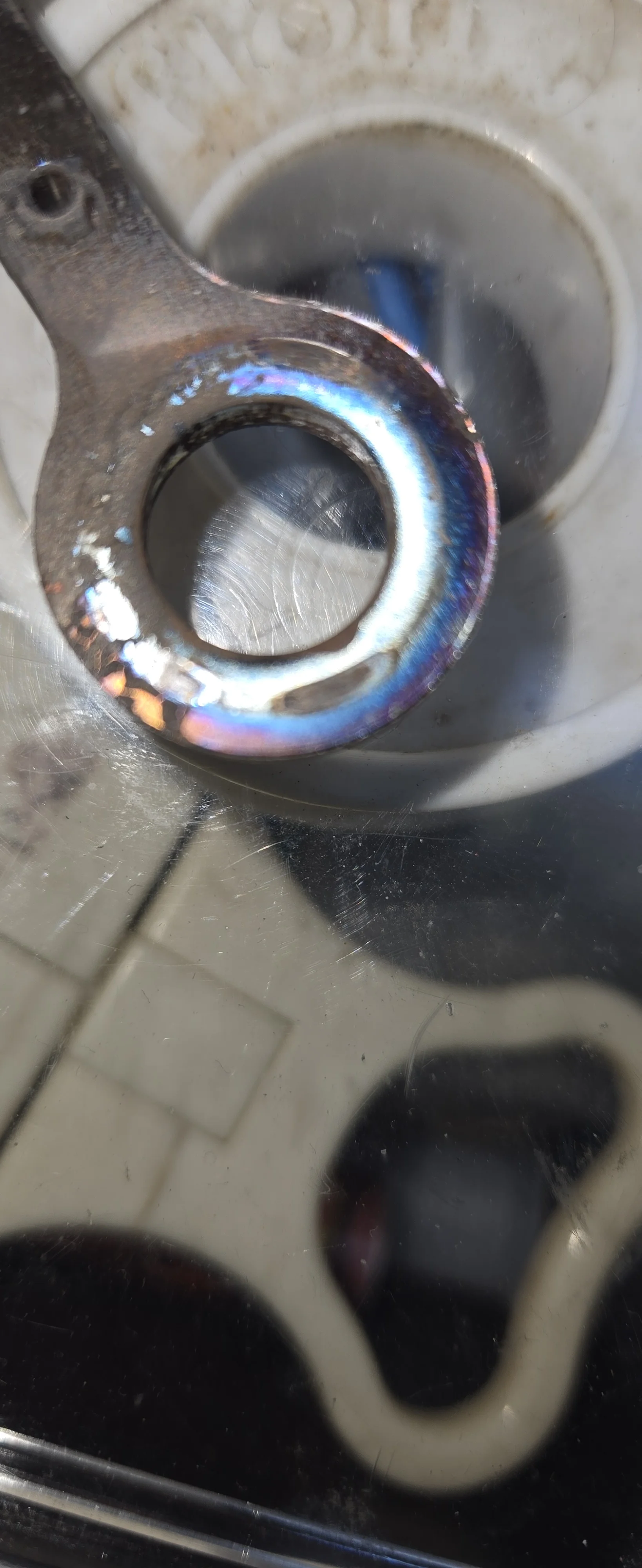

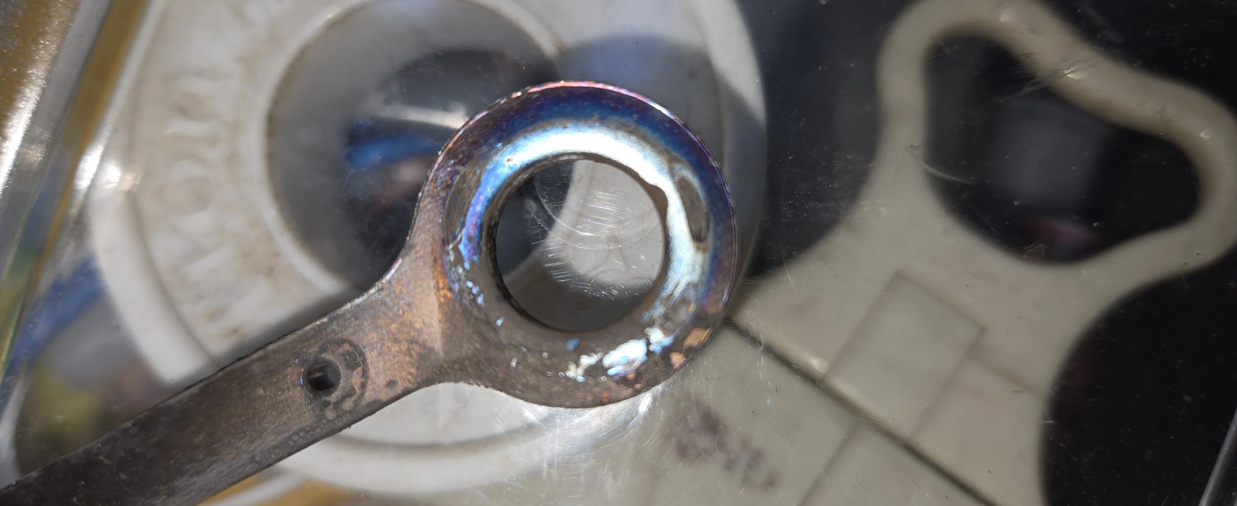

Questa e la vecchia logorata lato attacco turbo, sotto a quell'occhiello c'è una molla di recupero usura che ovviamente sfregando contro l'asta la consuma e si vede... questo a 48000 km
Reazioni: lovAR e VURT
Ottimo lavoro, ma non conviene comunque aggiungere un pò di grasso al rame per ridurre l’usura? Io lo avrei aggiunto, un sottilissimo strato, prima del montaggio
Non serve a nulla sotto c'è la molla che lo gratta via all'istante e la molla non è a sezione tonda ma piatta quindi fa da coltello infatti taglia
