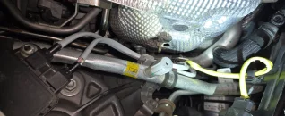

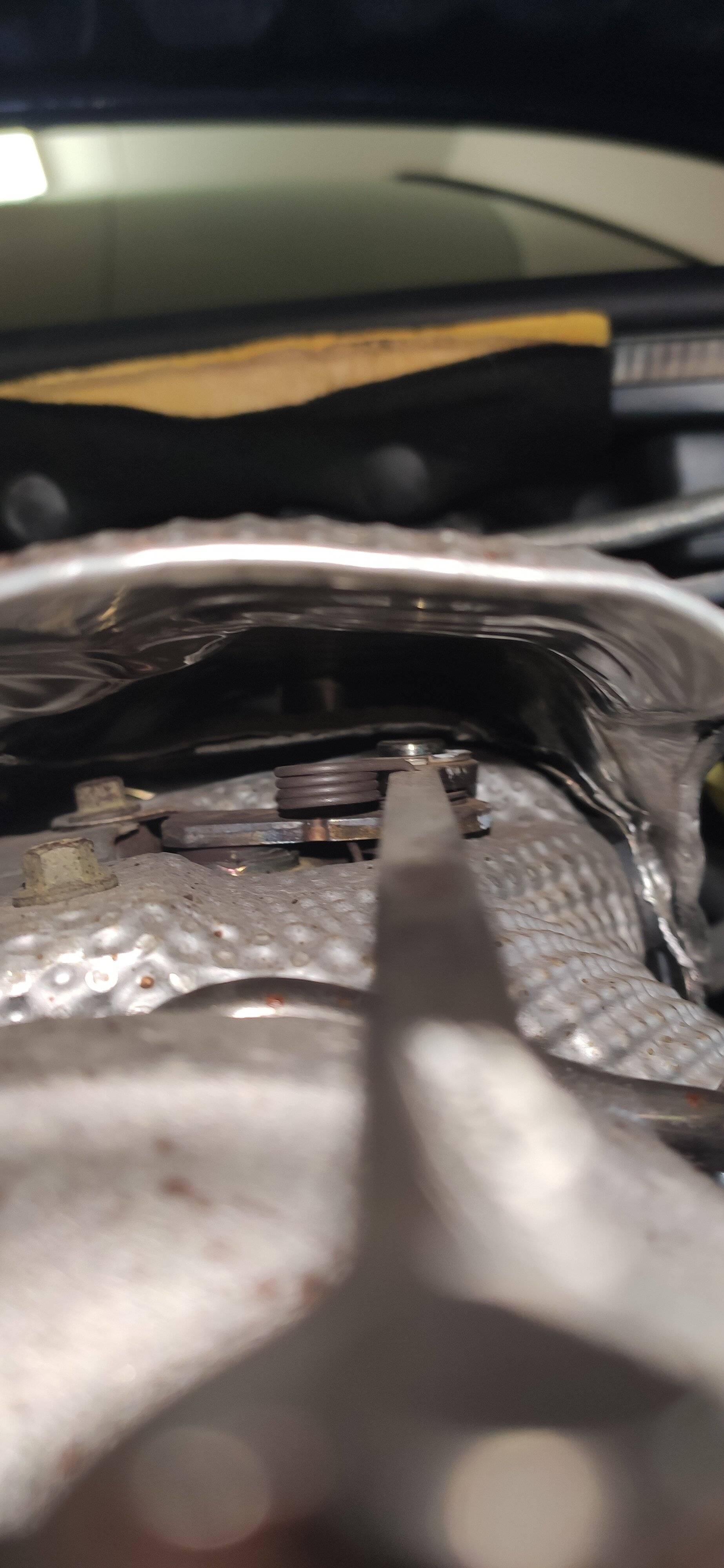

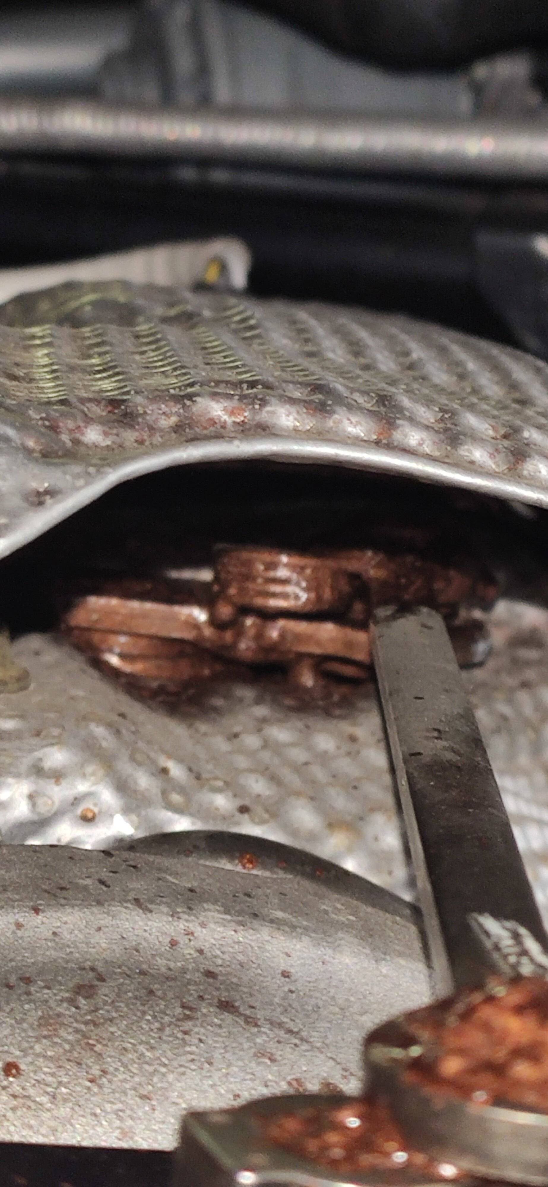

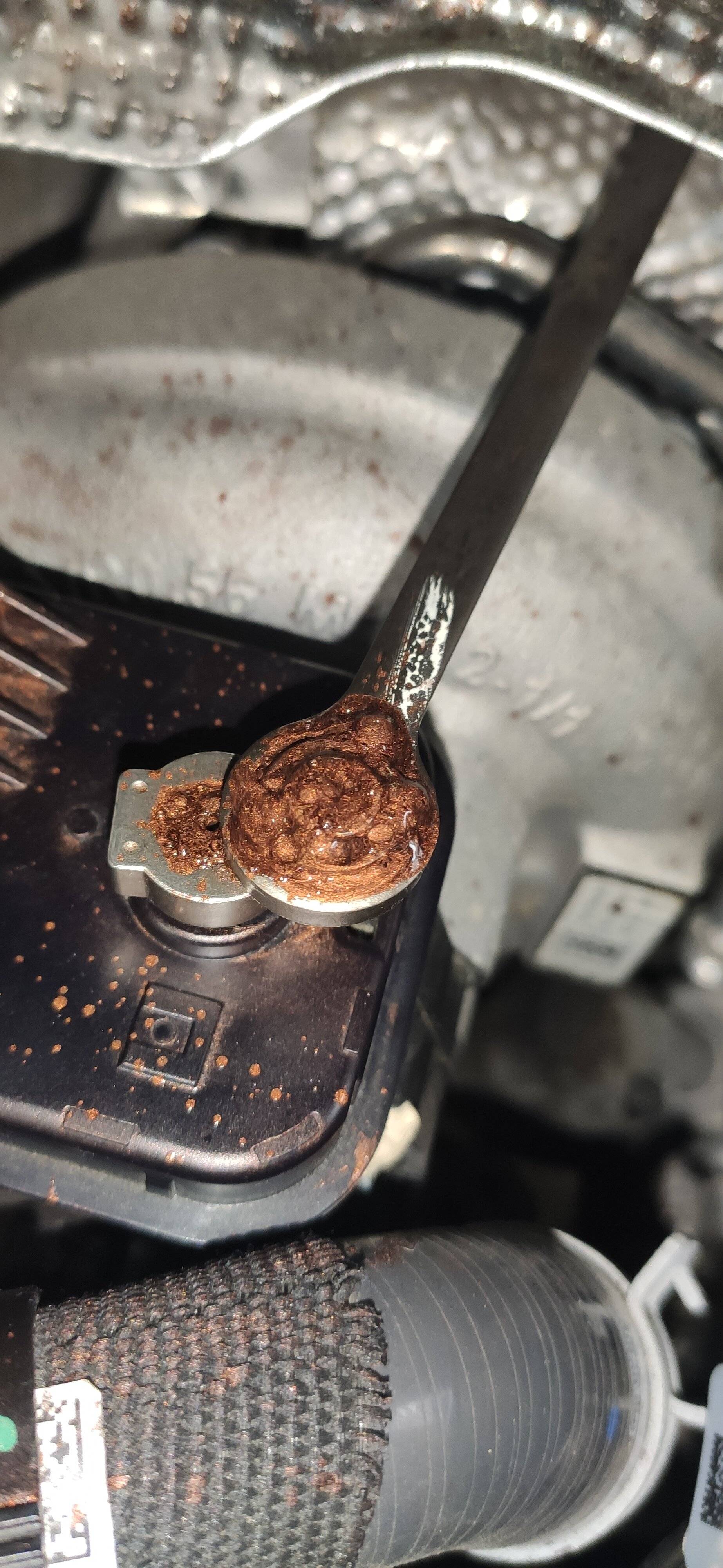

Ciao a tutti, ho provveduto a mettere il grasso di rame sul leveraggio della westgate, per evitare il danneggiamento per usura, ora esce un po' di fumo dal paracalore però è normale è il grasso appena messo.
Ho notato che il leveraggio lato turbina ha una molla, che non ho mai visto in nessuna foto

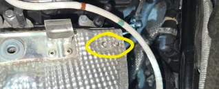

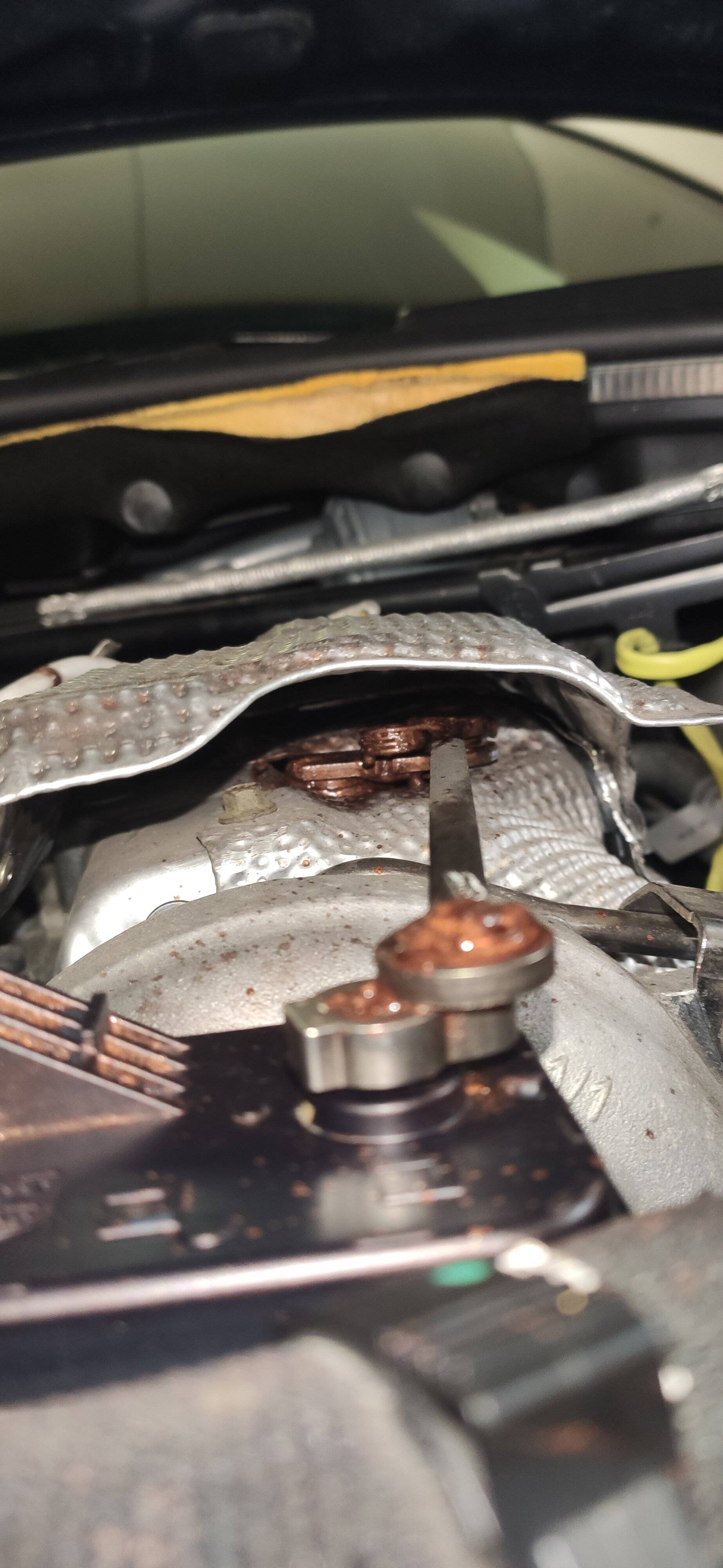

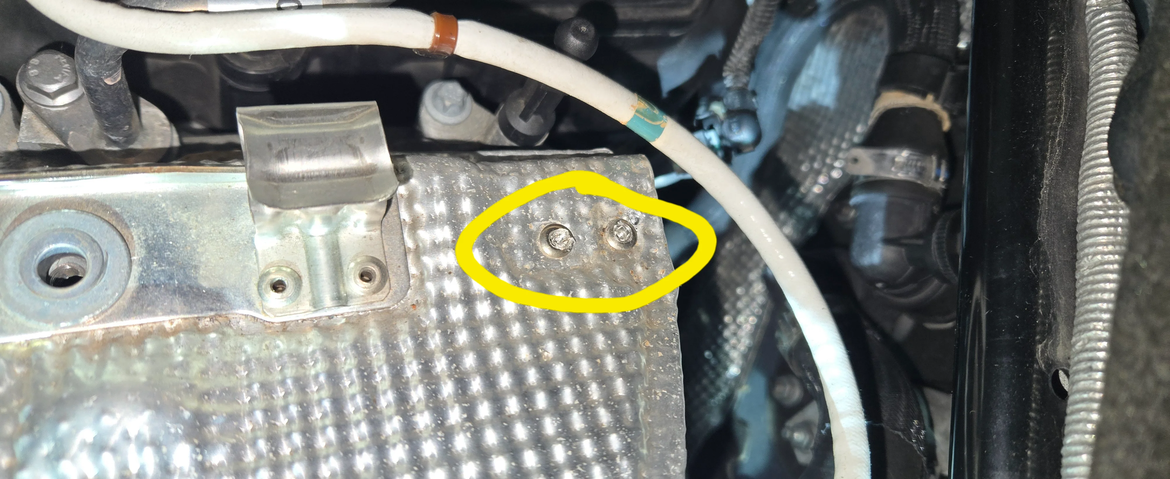

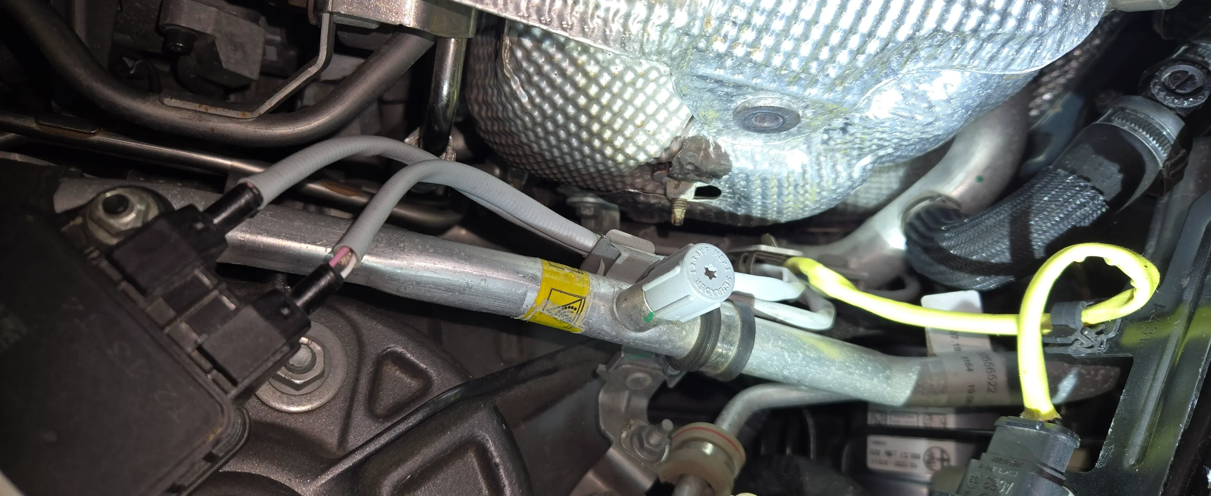

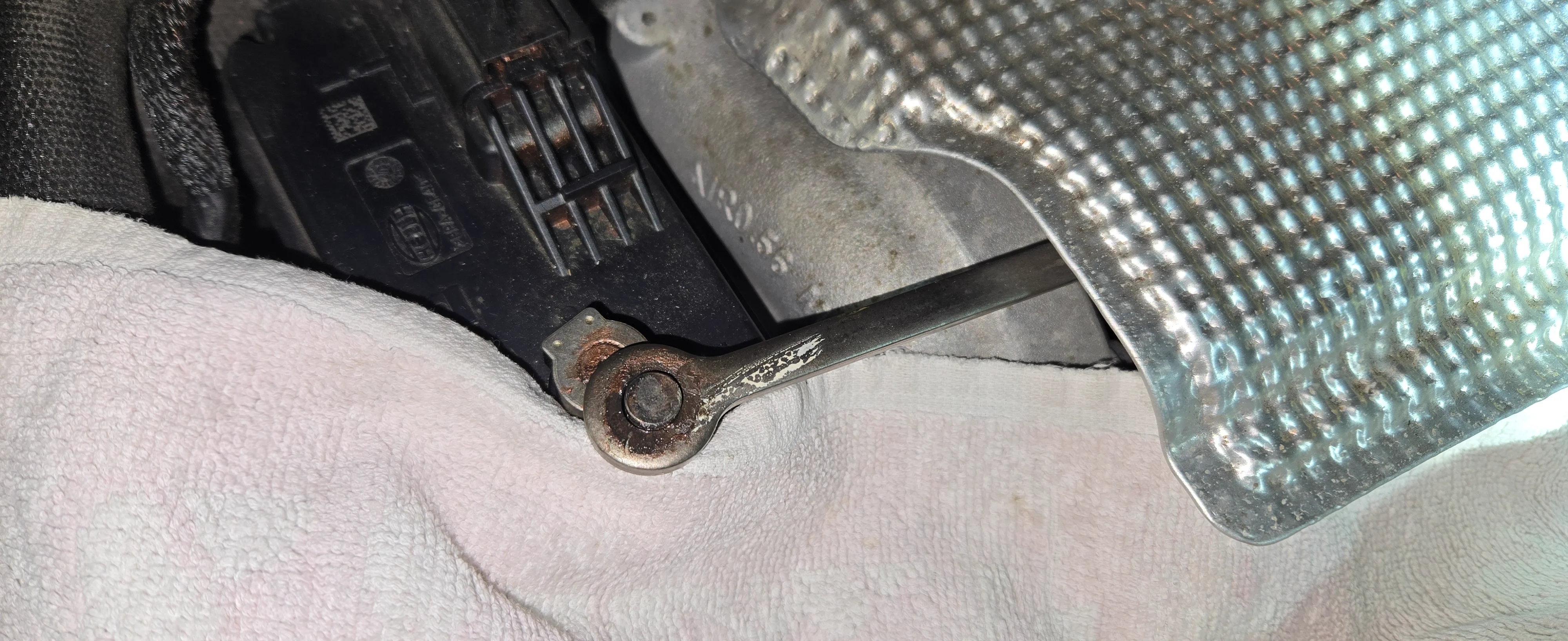

Oggi ho cominciato lo smontaggio del leveraggio della turbina i paracalore per chi ha il riscaldatore supplementare sono un problema, non si arriva alla vite in basso per lo spazio non sufficiente.
L'unica soluzione e anche piu comoda è forare i due rivetti in cima alla paratia superiore e piegare la paratia. Domani continuerò anche perché ci vogliono delle punte ottime per acciaio altrimenti si deformano

Perché hai deciso di fare questo intervento? Non credo che rimarrà a lungo il grasso in quella zona, a causa delle altre temperature.
A distanza di quasi due anni, é ancora presente il grasso?
#4
Il grasso c'è è rimasto, cambio l'asta con una in acciaio, quella originale fa rumore a 48000 km per cui ho deciso di sostituirla
Reazioni: VURT
#5
Ma è una Giulia a benzina? È un inconveniente comune o occasionale che tu sappia?
#6
Benzina, il diesel non ha l'attuatore, si comune si consuma l'occhiello del leveraggio, a 70000km comincia a fare un forte ticchettio io lo cambio e non ci penso più, poi hai perdita di potenza perché la wastegate non funziona più come dovrebbe
#7
Ho capito. Esiste quindi un ricambio migliorativo o è sempre l'originale e dura finché dura?
#8
Reazioni: VURT e lovAR
#9
Non è originale non prendere i cinesi che non valgono a nulla si stortano e hanno i fori più larghi, lo fai fare da un'officina meccanica se ne conosci una oppure cerca su ebay c'è uno che le fa e costa circa 60 euro. Muore prima la macchina del leveraggio è d'acciaio.
Reazioni: lovAR
#10
Come si sostituisce? Mettere il grasso è servito a qualcosa?
