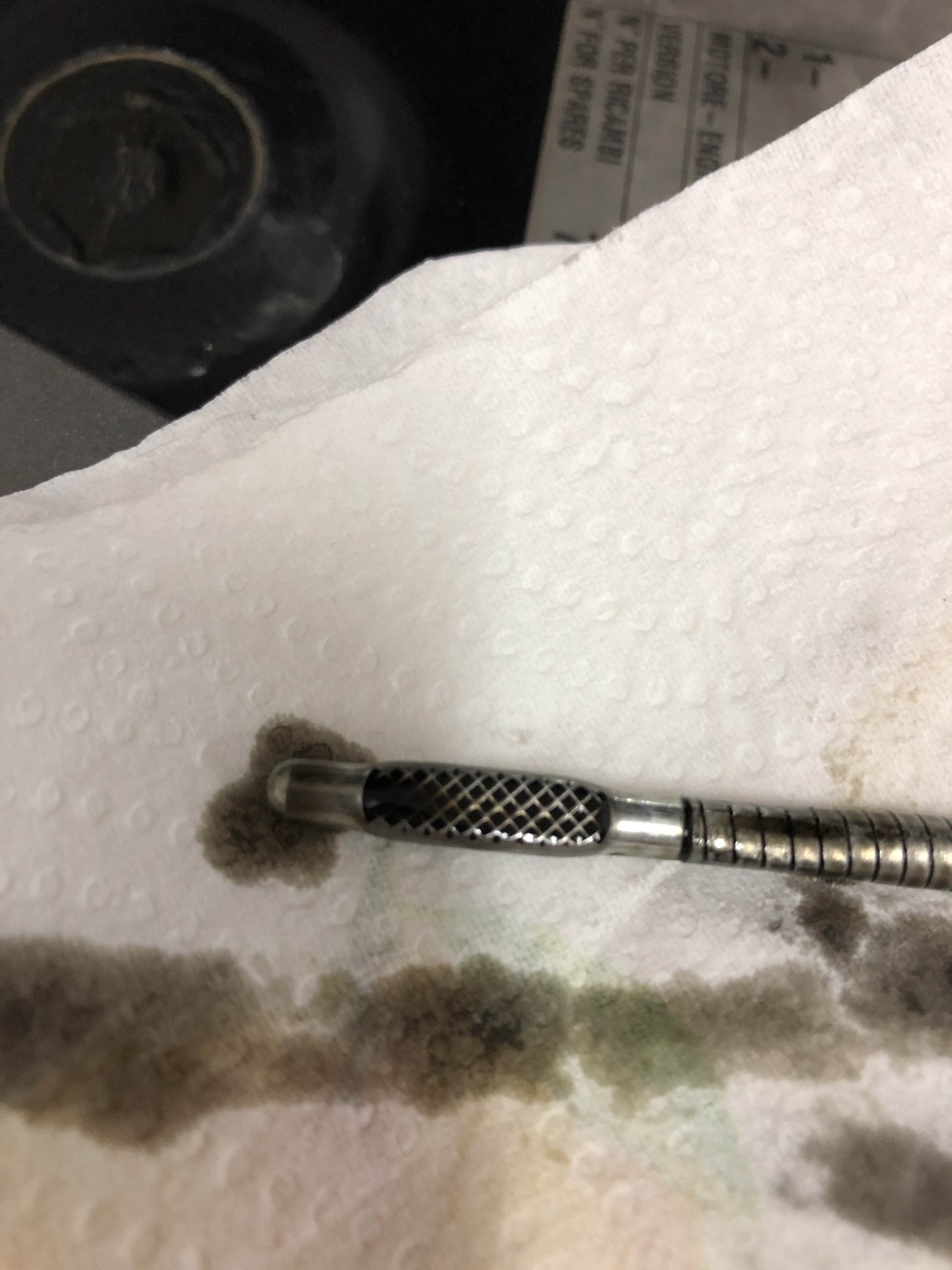

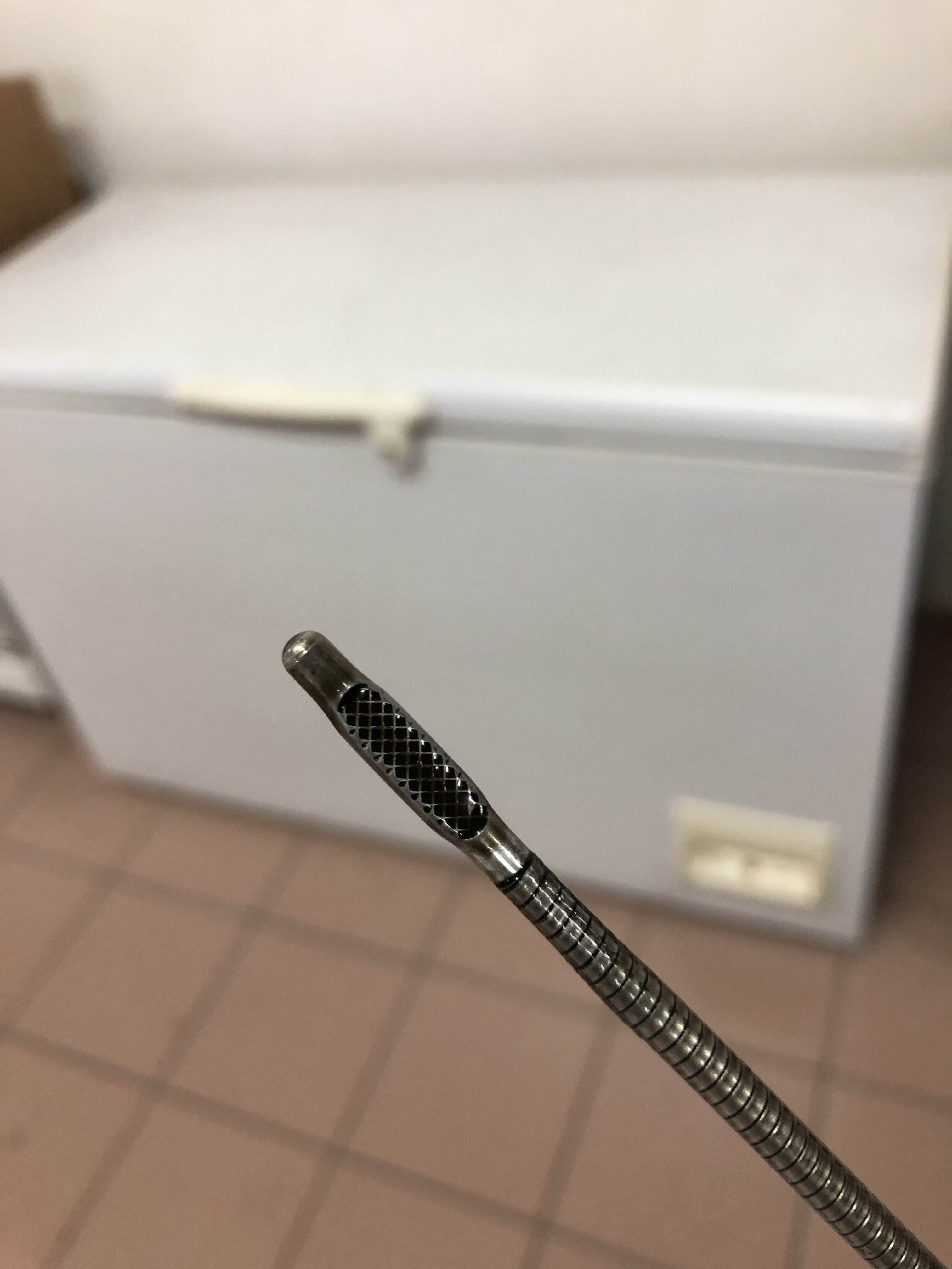

Ragazzi, allego le foto fatte all'astina dopo 6-7 minuti che ho spento la macchina ben in temperatura.
Che ne pensate? Mi potete spiegare meglio le benedette tacche? :confused::confused:

Dalla prima foto non si vede niente, nella seconda in effetti sembra un po' sopra il massimo. Dato che è una diesel un po' io lo aspirerei tanto da farlo andare circa 5 mm sotto al massimo. Il massimo/minimo è indicato dalla parte zigrinata.
Puoi anche verificare se il Lum indica qualcosa in particolare.

stai sereno... Sono 100grammi in più..
Non succede nulla...
Un conto se fossero stati mezzo litro o più..
