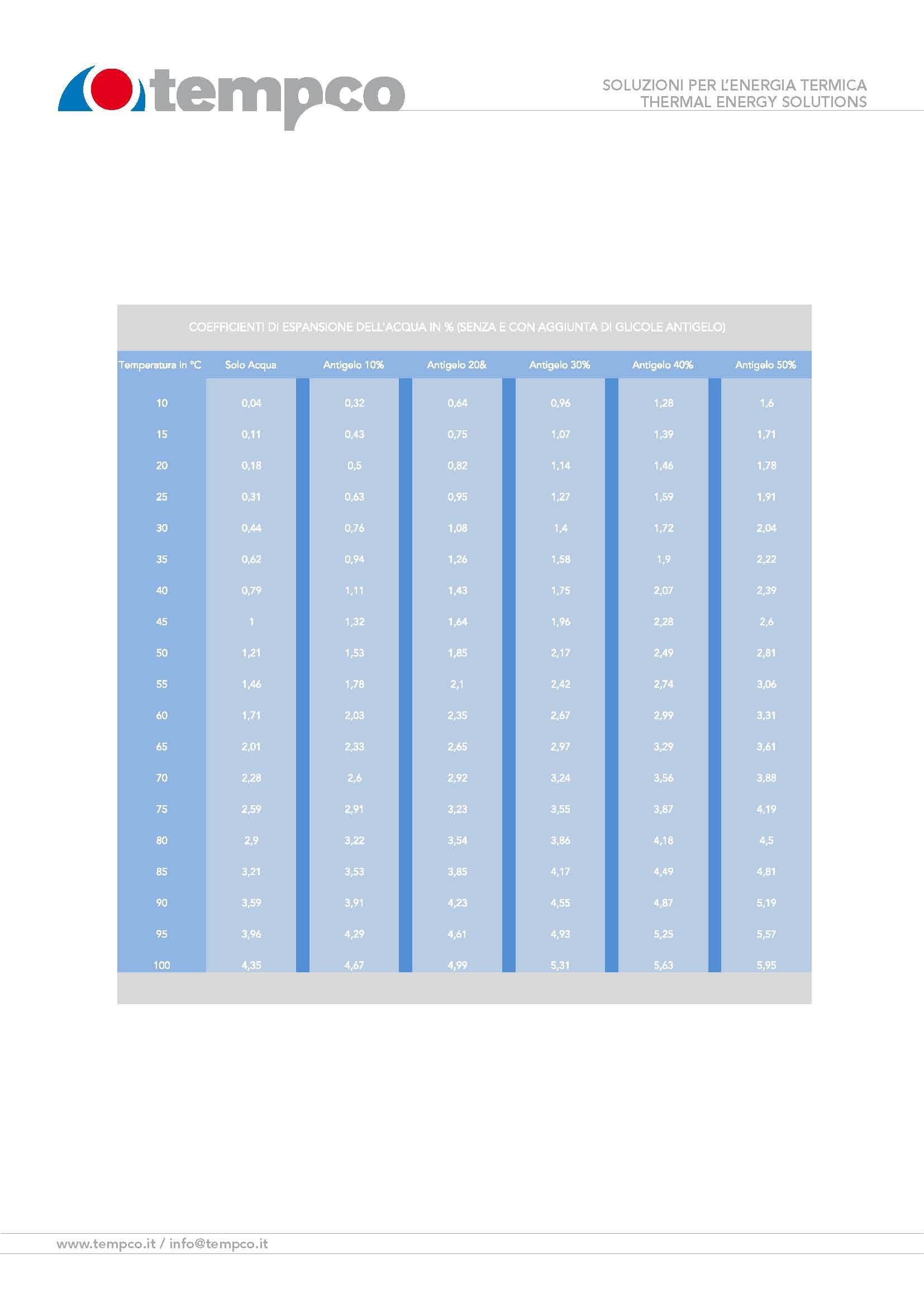

Non immaginavo la quantità di liquido fosse così rilevante. Quindi, tra tutti e due i circuiti, soprattutto in quello ad alta temperatura, ci si può aspettare un aumento significativo...liquido espanso, spazio ovviamente fisso (io sinceramente mi aspettavo che l'aumento di pressione potesse dilatare leggermente parte del circuito e compensare l'aumento di livello, non comprimere un liquido...incomprimibile), aumentano i livelli nelle vaschette
Adesso devo verificarne l'entità in D, ad esempio, rispetto a race
PS
trovato...
Con il Paraflu l'aumento è proporzionalmente maggiore, probabilmente subendo il glicole un aumento di volume maggiore della sola acqua.
Oltre a tutto la tabella arriva fino a 100°C ma nel circuito a pressione sarà più alta.
Piuttosto, come mai Giulia riporta solo la temperatura dell'olio e non quella dell'acqua?
C'entra il fatto che alcuni modelli abbiano due circuiti a temperature diverse?

Mah, il circuito primario della Q tiene circa 11 litri, il 4% è quasi mezzo litro di volume. Credo ci possa stare come volume per far salire il livello dal minimo al massimo. ;)
Edit:
Come poi hai notato anche tu sulla tabella pubblicata, con il glicole la situazione "peggiora" ulteriormente!
