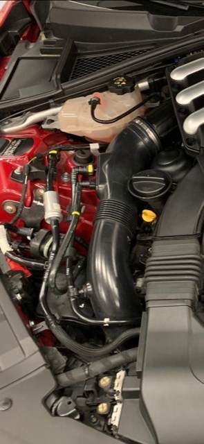

Domanda stupida e me ne scuso: su Giulia (e qui si parla di Stelvio) la vaschetta principale ha i segni del massimo e minimo moooolto in basso. Tanto è vero che pensavo che il liquido là in basso fosse scarso ma in realtà è tra max e min.
E' proprio scarso?
Occhio che a motore caldo riempie la vaschetta e va controllato/rabboccato a freddo.
