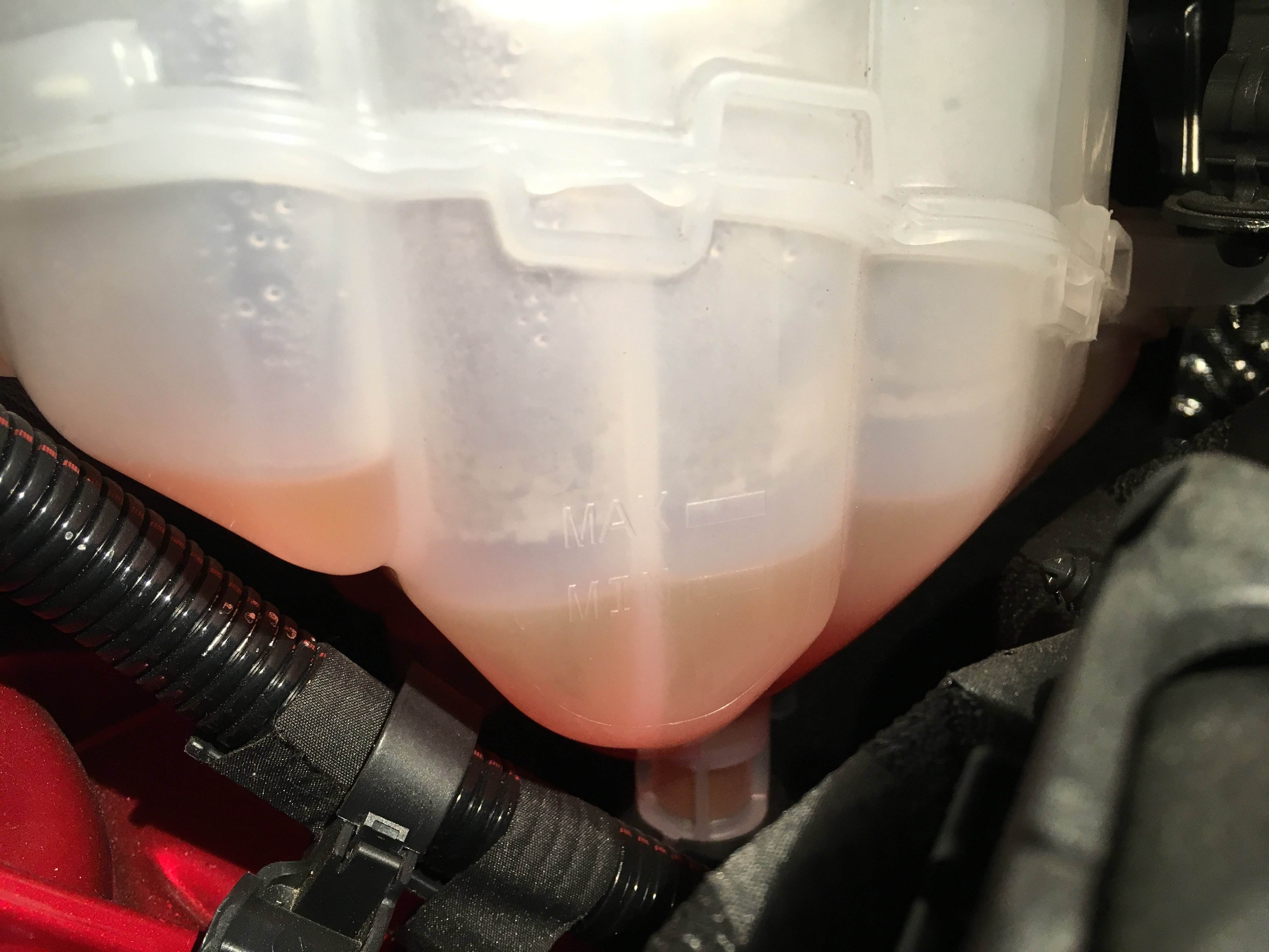

Domanda ingenua: la vaschetta lato passeggero ha il minimo come nell'allegato.
Quindi sembra sempre molto basso...
Ma sotto significa che è praticamente vuota.
E' così?

mha!...potrà essere un passaggio di compressione per l'aria espulsa ad apertura tappo....
mha!...potrà essere a motore freddo un passaggio di liquido in camera di combustione ed anche con motore in funzione...
onestamente anche sulla mia Giulia capita di aggiungere un po di liquido refrigerante circa ogni 200/300 km....
