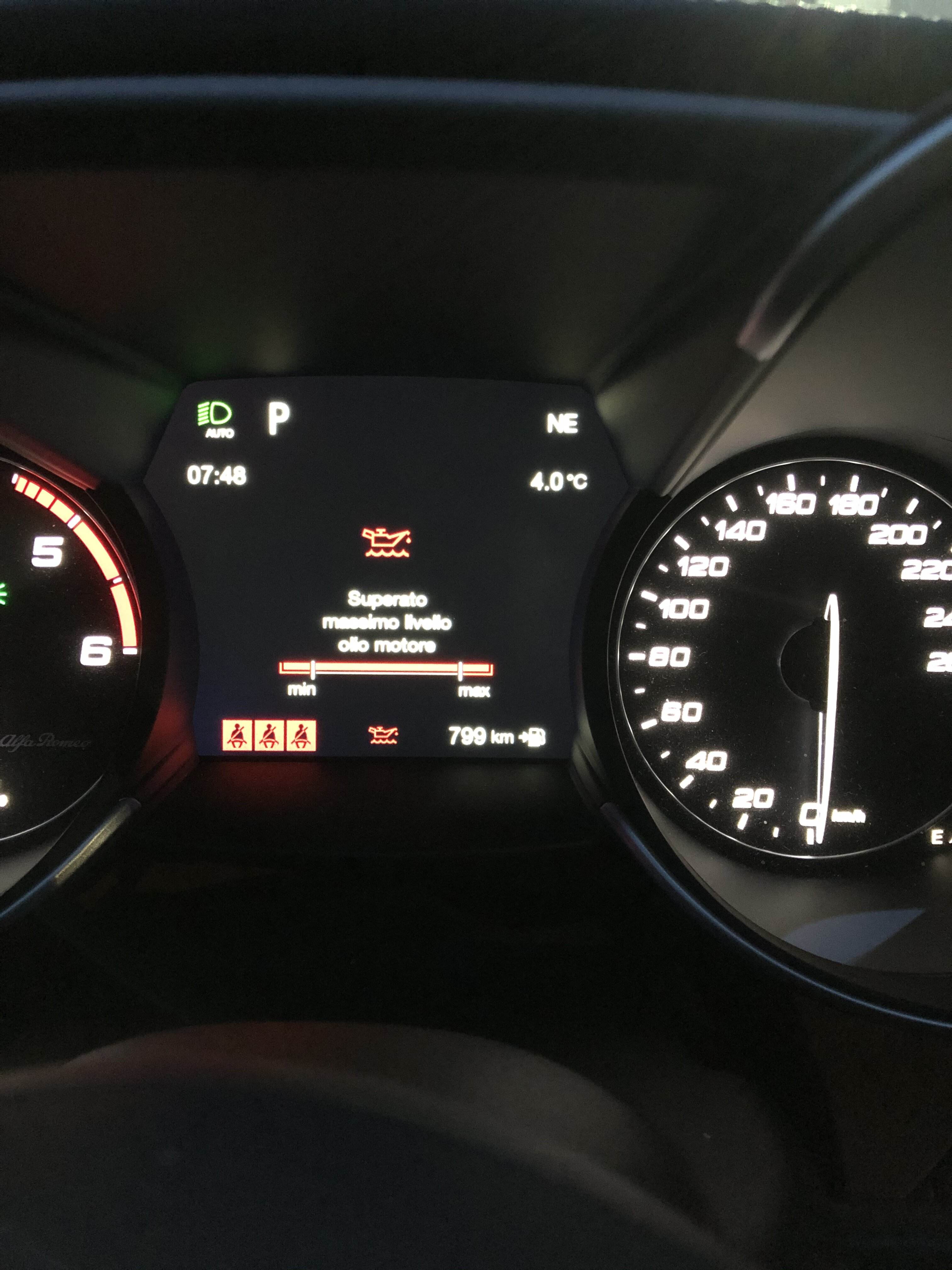

livello olio superato
Vero togli un po’ d’olio
A me l’ho avuto molte volte con la prima Giulia ma anche con la seconda
l’ultima volta era quando hanno cambiato il turbo sul la seconda
Visualizza allegato 203783

Dipende se in questi 20 giorni tutti i giorni o anche una volta a settimana la accende e lascia girare il motore da fermo...
Sennò come si spiega il filtro del particolato all'80% e l'aumento del livello..

Non devi sostituire nulla. Se proprio vuoi tranquillizzarti, allora appena puoi vai in concessionaria e compri un litro di olio, lo stesso che hanno usato per il tagliando. Se hai la siringa che si usa per aspirare l’olio, è una specifica che io ho comprato diverso tempo fa, ne aspiri poco più di un litro e rabbocchi con l’olio nuovo. Così ripristini le proprietà lubrificanti. Per aspirare l’olio, lo stesso deve essere caldo, non caldissimo. Attento a non ustionarti.
Uso fare così a metà del tagliando, per “ringiovanire” l’olio motore
questa mi piace veramente, sono ancora in attesa di far analizzare l'olio che ho tolto per sapere quanto è diluito e se è diluito, ma il fatto di rinnovare una parte dell'olio preventivamente mi piace proprio, lo farò anch'io, grazie dell' idea
