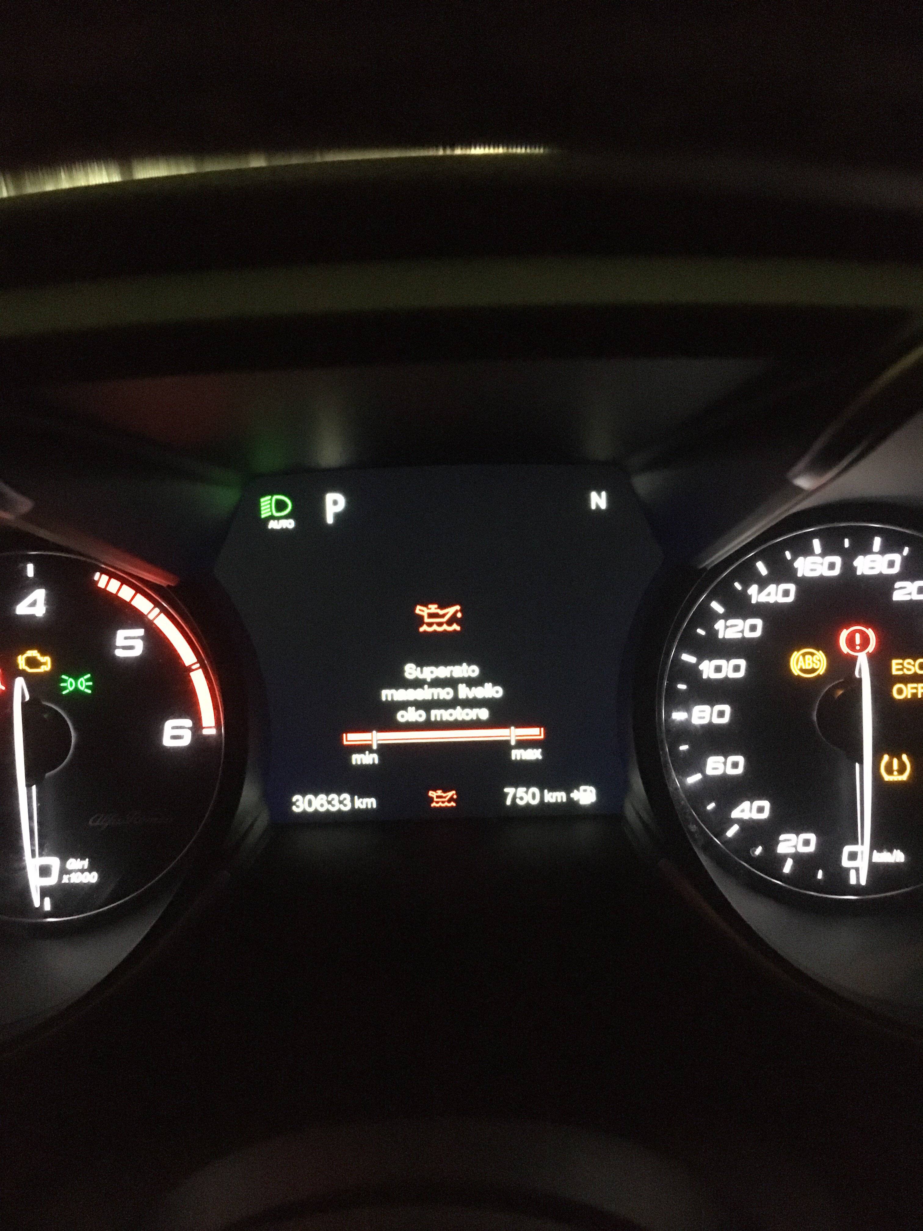

Buongiorno, ieri mi è uscito questo messaggio. Cosa potrebbe essere? Grazie a chi mi aiuta

Come indicato il livello in coppa olio ha superato quello previsto.
Le cause possono essere molteplici... un giro in officina è utile.

Te lo dice la macchina cosa è, il livello olio motore è troppo alto e va ripristinato per evitare autocombustioni che distruggerebbero il motore. Sicuramente al tagliando hanno messo troppo olio. Il livello corretto è con l’ultima tacca spenta
Reazioni: igoroptik
Il tagliando l’ho fatto a luglio, e ora mi dice che c’è troppo olio?
Appunto te lo stavo scrivendo, se la segnalazione è arrivata solo ora significa che le rigenerazione ti hanno diluito il lubrificante e aumentato il livello.
Credo occorra confrontarsi con l'officina per valutare se sostituirlo totalmente (soluzione per me migliore) o toglierne quanto basta.
Sottoscrivo. Le post-iniezioni di gasolio fanno sì che il gasolio sia polverizzato in camera di scoppio, ma che non venga bruciato. Il Gasolio quindi cola e scivola in camera e va a mischiarsi e a diluire l'olio, con il risultato che il livello si alza (come è successo a te) e si sporca anche.
La decisione sulla sostituzione parziale o totale credo debba essere anche fatta guardando qual è il valore della contaminazione dell'olio.
Questo è un serio problema!
Reazioni: M@urizio
Cerca su YouTube CARBURATORI BERGAMO IL FAP QUESTO SCONOSCIUTO. gli ti spiegano tutto
È un altro esempio della superficialità delle officine A.R. Olio e filtro sul 2.2 necessitano di 4,2 litri. Non di più. Perché il quantitativo di 3,9 + 0,40 del filtro non cola fuori del tutto quando si cambia. Altrimenti succede il problema di cui si parla. A mio fratello è successo lo stesso. Soluzione: gli hanno tolto dell'olio. Auto in garanzia. Alle rimostranze sulla non sostituzione, gli hanno risposto che è la procedura.
