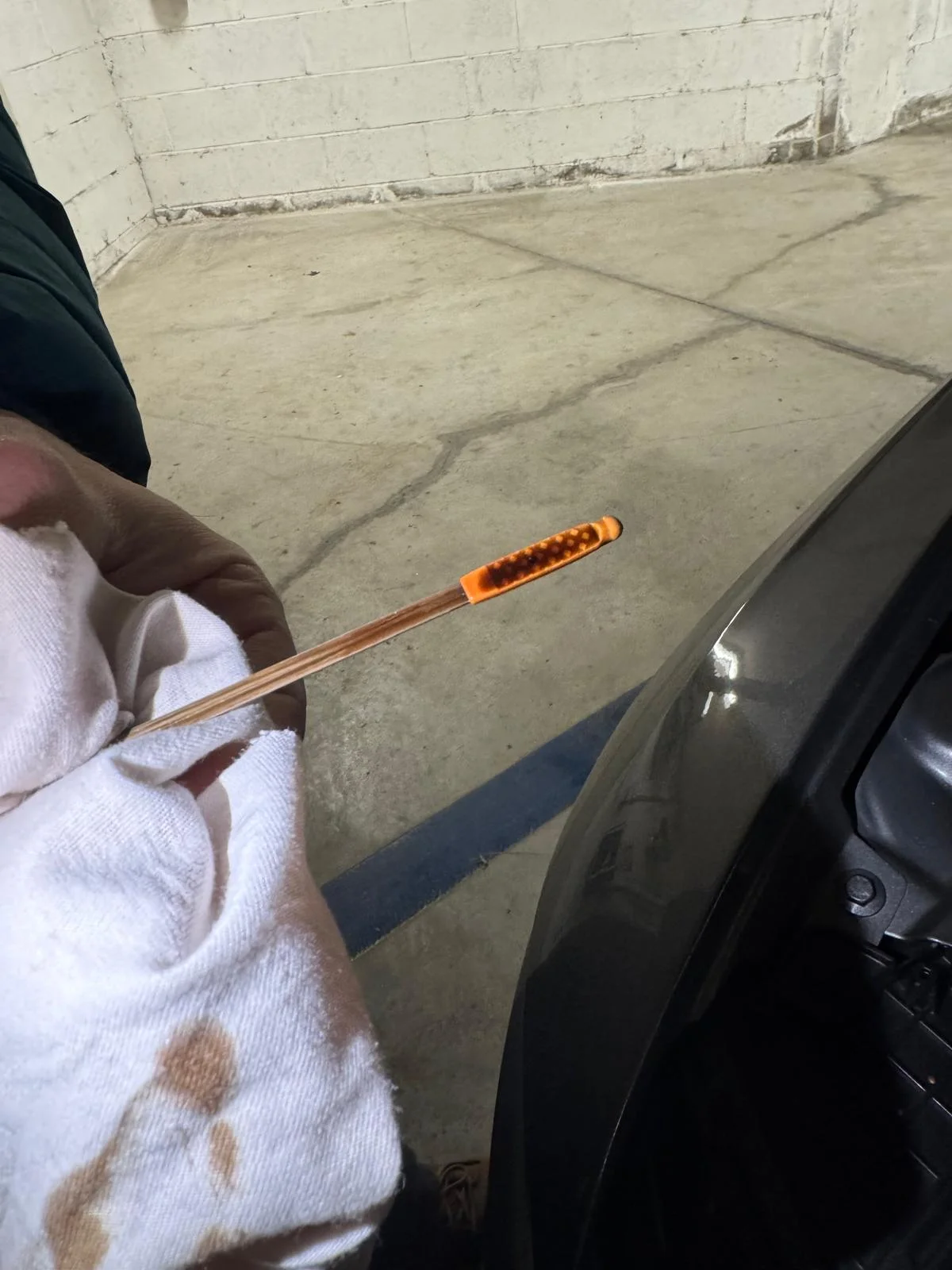

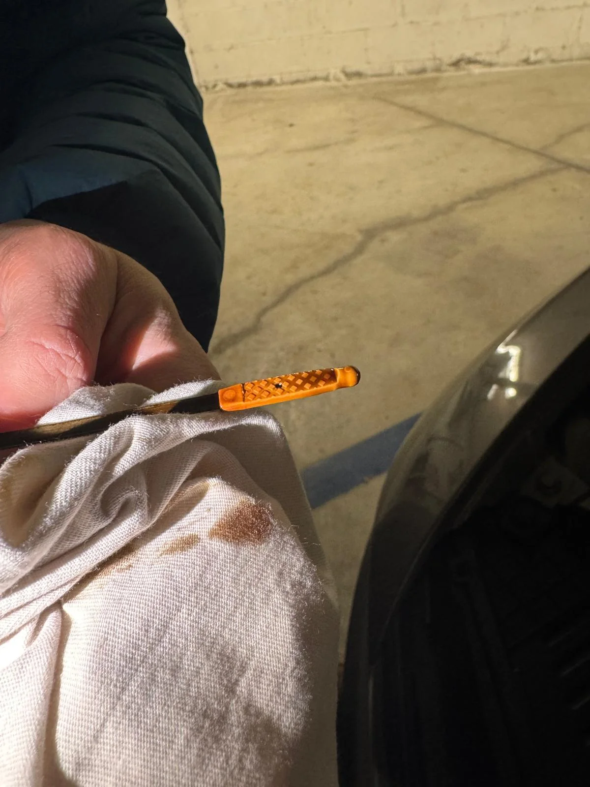

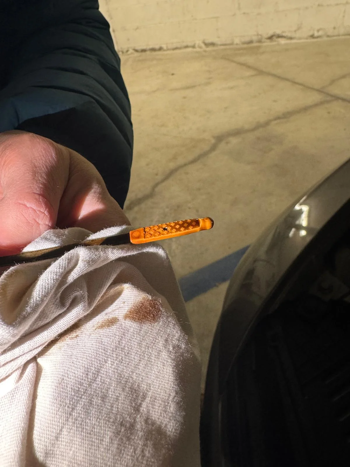

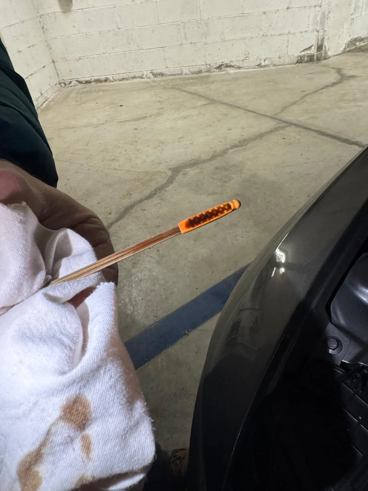

Grazie per la risposta
mi confermate però che la posizione del tappo per una corretta misurazione deve essere avvitata. Se non erro il manuale uso e manutenzione non dice nulla a riguardo.
Questo il livello con tappo avvitato ed ostina completamente giù
Visualizza allegato 297399
Questo con tappo svitato
Visualizza allegato 297400
La misurazione deve essere fatta evidentemente con il tappo avvitato. Livello olio al max.Meglio farlo stare sempre ad alcuni mm sotto il max. Ma oramai e cosi per cui tienilo cosi'.
Mai rabboccato dall'ultimo tagliando?
Il tappo deve essere avvitato
Preso auto a 30k km ad agosto sto a 34k mai rabboccato
Come è giusto che sia (almeno nella norma).
