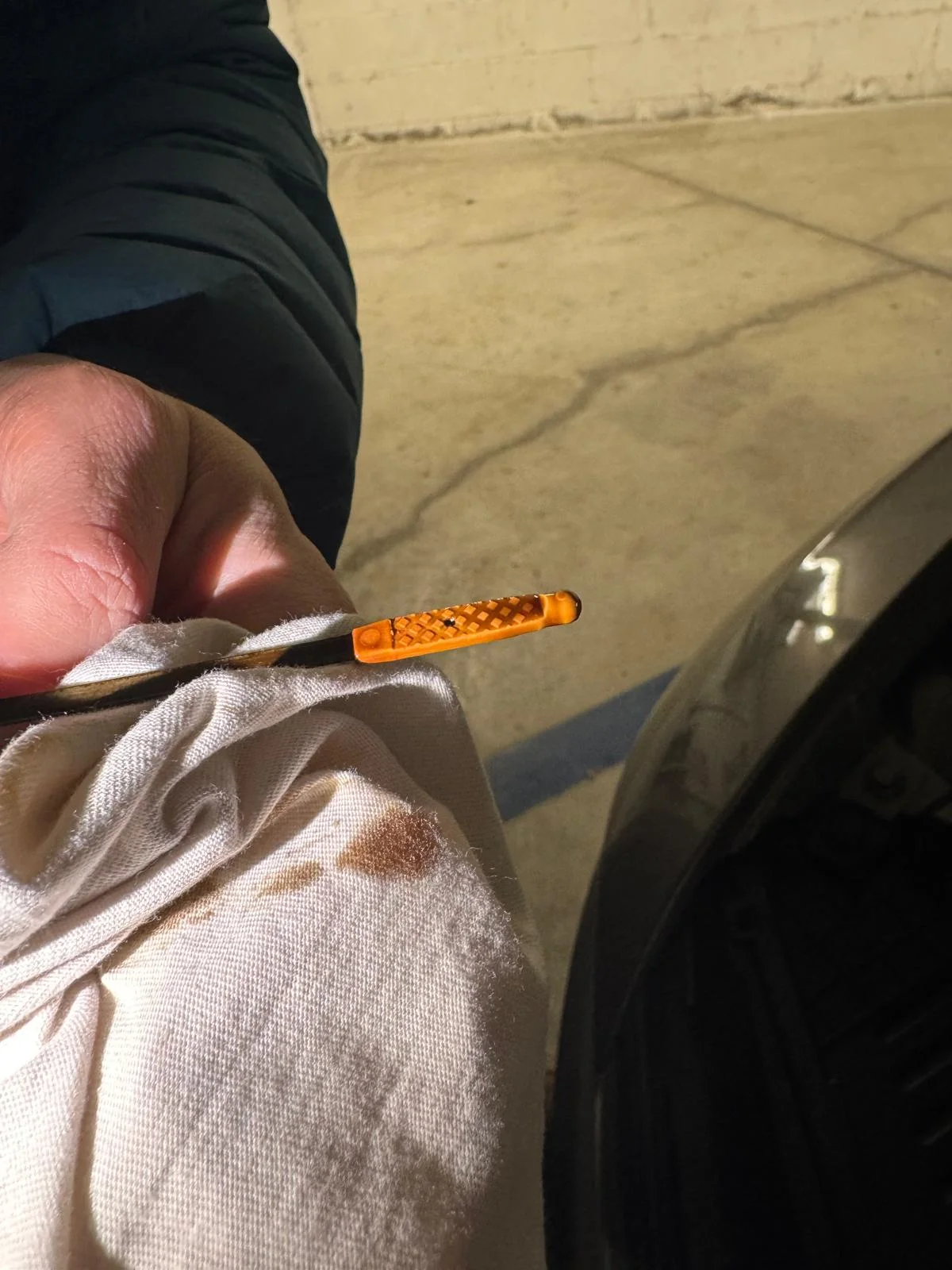

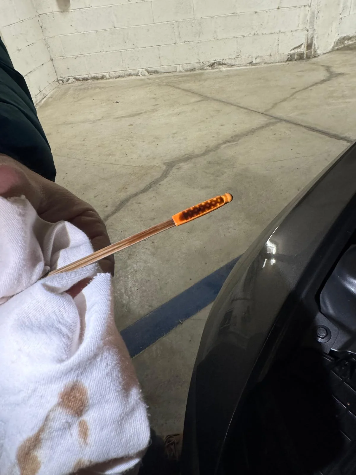

Domanda banale ma come si prende correttamente il livello dell’olio su tonale??
Il tappo dove è attaccata l’asta va immerso e poi richiuso oppure basta appoggiarlo sul vano motore senza richiuderlo?
Effettuando le due prove il livello dell’olio è chiaramente diverso!
Quindi per una lettura corretta il tappo deve essere riavviato?
Forse volevii dire pochi mmSi e lasciato in quella posizione (avvitato) per circa 5 secondi.
Il livello esatto deve SEMPRE essere pochi centimetri sotto il max (diciamo poco sopra la metà) e MAI a livello max esatto (SEMPRE a motore a riposo da almeno 10 minuti)
