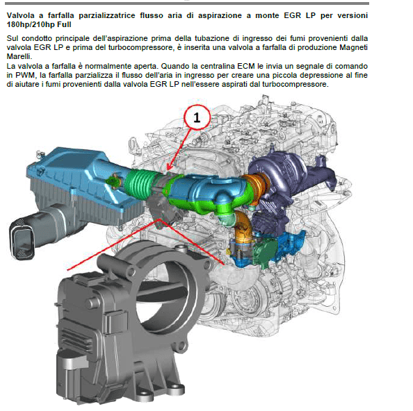

Comunque il circuito secondario rifornisce lo scambiatore dell'egr low che raccoglie i gas di scarico dopo il dpf e li riporta in aspirazione nell'angolo anteriore destro del condotto di aspirazione dalla scatola filtro alla turbina subito prima dell'ingresso del recupero vapori. Lo scambiatore serve per raffreddare i gas di scarico da riinviare in aspirazione, sarebbe opportuno intervenire rapidamente perchè si rischia di immettere acqua in aspirazione per di più spinta dalla girante della turbina,
Come si vede la egr low è sotto la turbina ed il barilotto del dpf, alla fine smontando turbo e dpf è molto più accessibile della egr high e la spesa per la manodopera non dovrebbe essere esorbitante.

Al sicuro non direi proprio, se fossero stati seri avrebbero dovuto chiarirti che corri il rischio di danneggiare il motore. In questi casi si deve aprire la linea di aspirazione dopo lo scambiatore aria acqua sotto la box filtro aria e controllare se ci sono tracce anche minime di refrigerante rosso. Per farlo non serve più di una mezzora e se non ci sono tracce di refrigerante nella linea di aspirazione la perdita non scarica nei cilindri del motore e puoi rabboccare tranquillo.
