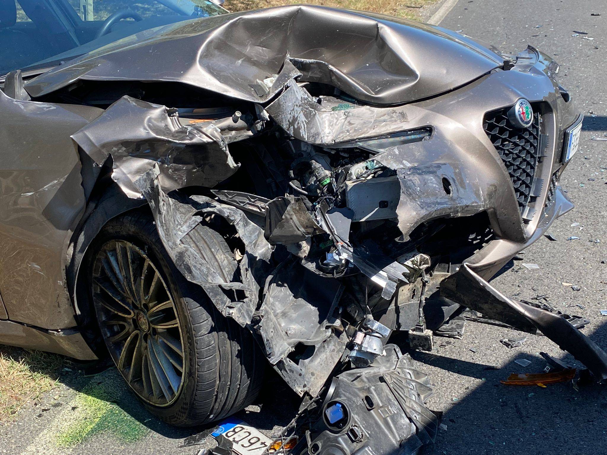

Finchè non vedo una foto…

Finalmente!
Date le accuse pesanti era necessario provarle, non penso che tu abbia avuto nulla in contrario.
Da quello che posso vedere essendo che l’incidente è avvenuto da un lato (small overlap), la mascherina è ancora integra, se durante l’incidente l’auto ha avuto la possibilità di ruotare potrebbe aver scaricato una parte consistente dell’energia in questo modo.
Non posso dire se con una dinamica del genere avrebbero dovuto saltare gli airbag, questo lo possono stabilire soltanto i periti, ma bisogna dire che esiste una precisa area di intervento dei sensori, ecco un esempio:
Può darsi che il sensore non sia arrivato al limite di intervento, ma se questo limite non è corretto lo può dire solo un esperto del settore.

Frontale si, ma come si vede dal garfico pubblicato potrebbe essere appena fuori delle aree di intervento, gli airbag non si aprono a prescindere
Quel grafico è valido x tutte le case automobilistiche? È una misura standard? Dal titolo vedo che si parla di Ford Focus...
Un momento: qui a inizio discussione si insinuava il dubbio che gli AB fossero difettosi, manomessi o non attivi. Ora dal momento che la vettura non ha nessun AB aperto, sarà facile effettuare un test di apertura magari utilizzando gli accelerometri se sono sani.
