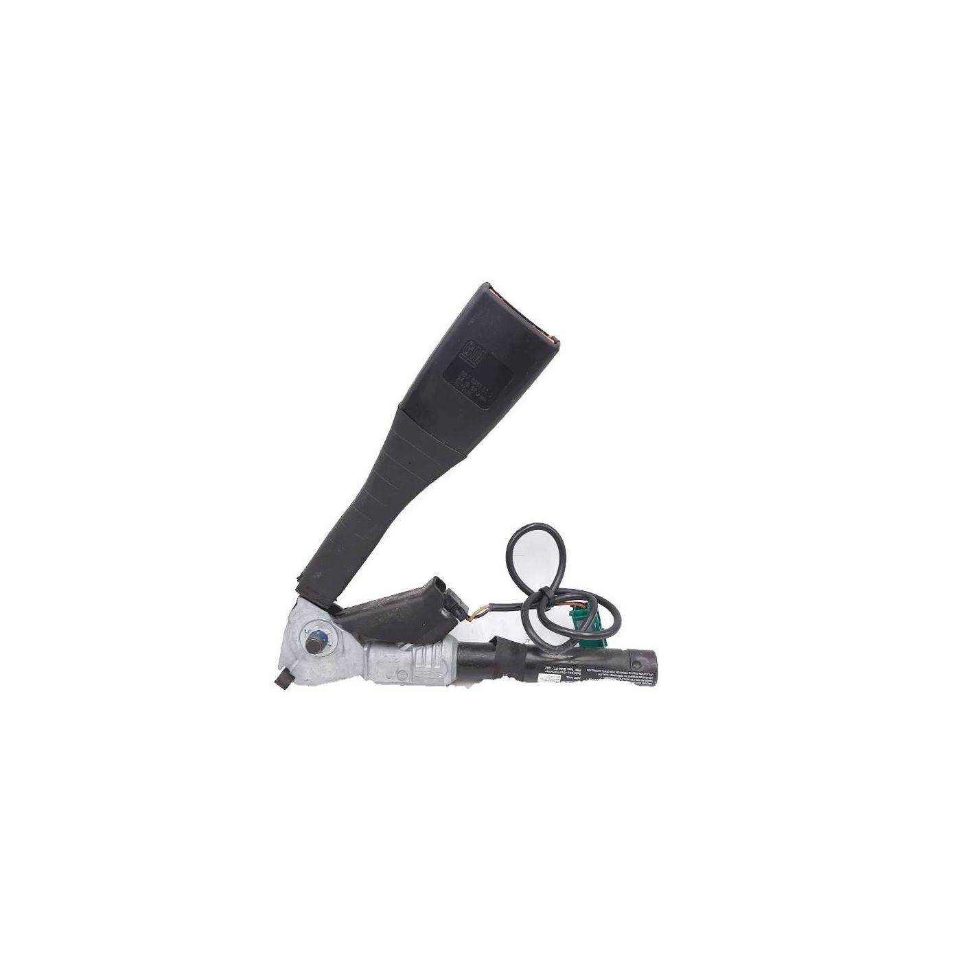

No, il "pretensionatore pirotecnico" è una carica esplosiva che "tira indietro" tutto l'insieme dell'aggancio cintura (e quindi tira la cintura). Ti da proprio uno strattone e spesso ti lascia anche il livido sul petto dove la cintura passa.
E' quel "sifolotto cilindrico" nero che vedi qui sotto (la carica esplosiva dovrebbe essere in un cilindro appena sotto a dove si attaccano i cavi (e poi c'è il terzo cavo che arriva dallo switch che segnala l'aggancio della cintura):

Il pretensione pirotecnico si attiva SOLO quando esplodono anche gli airbag. E' "monouso", una volta che la carica è andata vanno sostituiti (ma in genere se saltano quelli saltano anche gli airbag e quindi va sostituita tutta la macchina...)

si ora ho chiaro il tutto.. ho equivocato, per ignoranza, su quale fosse il sistema "pretensionatore" pensando fosse solo il meccanismo di rilascio della cintura
NONE... La cintura ha un blocco meccanico, quello che conosci anche tu.

Ti tira indietro per evitare di andare di sterno secco contro l'airbag mentre esplode e sfasciarti la faccia e il torace :) L'airbag è decisamente pericoloso se non sei trattenuto indietro.
