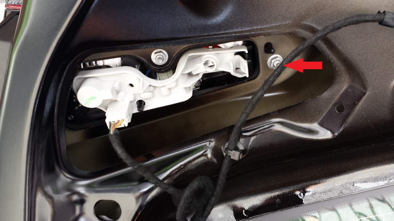

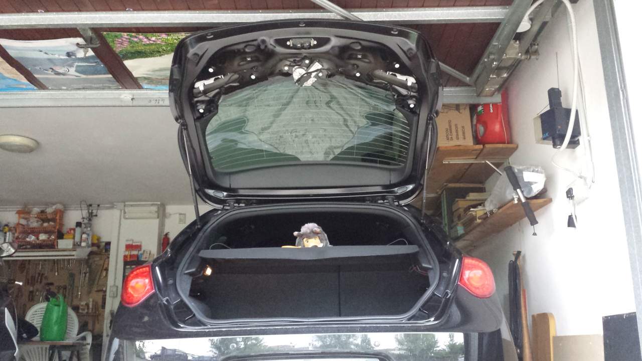

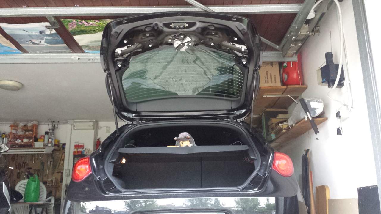

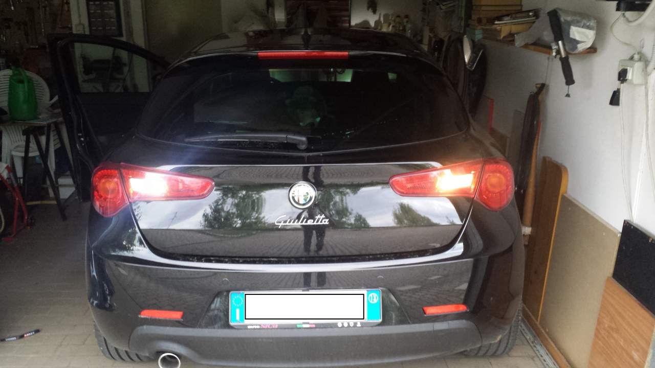

Dopo un piccolo problemino con le resistenze, che me le hanno inviate sbagliate, ho fatto tutto il lavoro.
Noto una bella differenza tra prima e dopo, sono soddisfatto della modifica :)

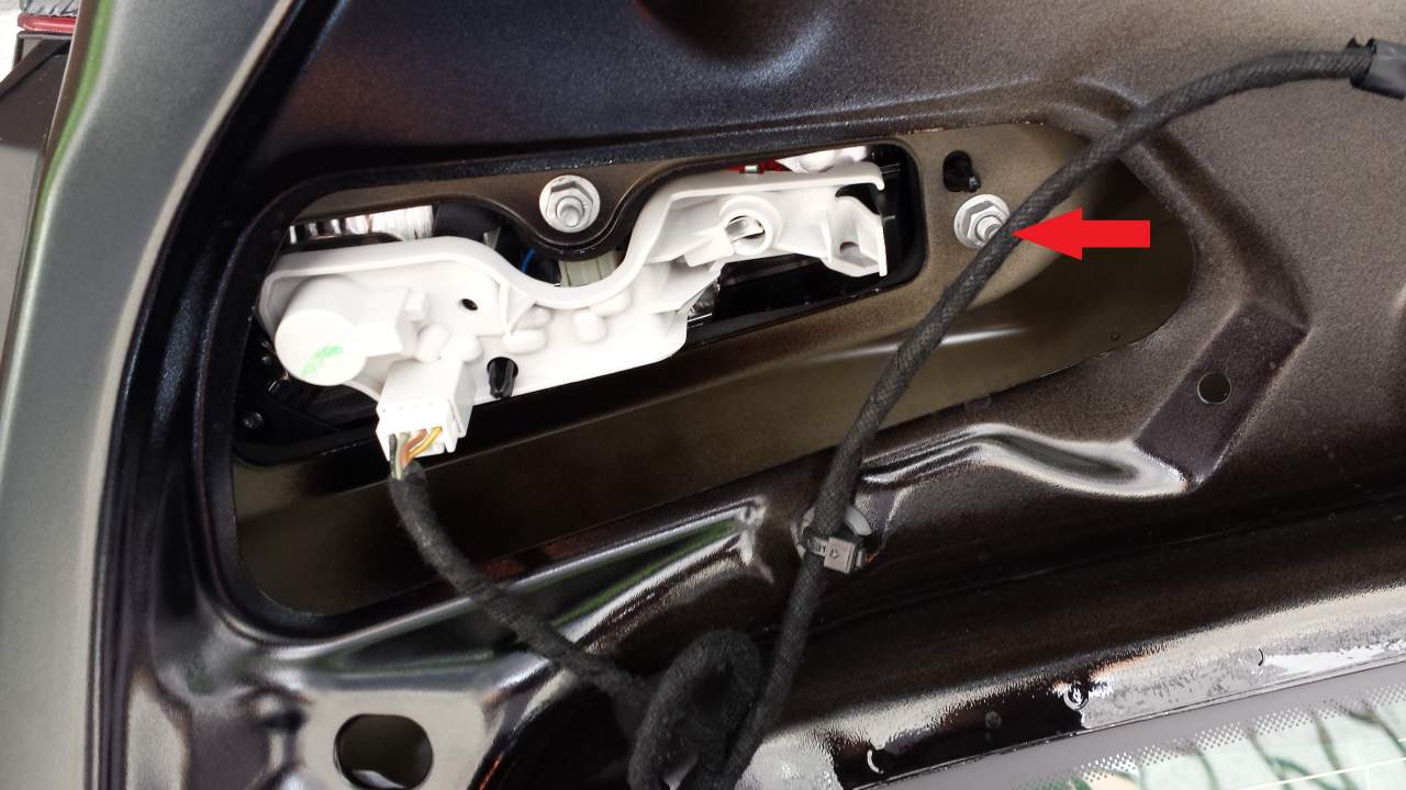

Qui è dove ho avvitato un piastrino di supporto per la resistenza, io ho preferito togliere la plastica così da avere più spazio per muovermi

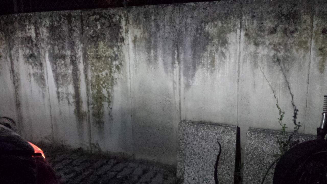

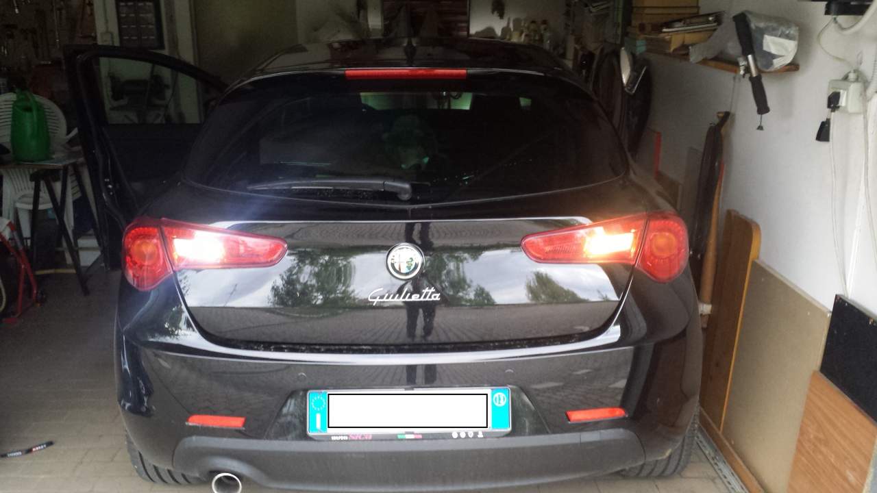

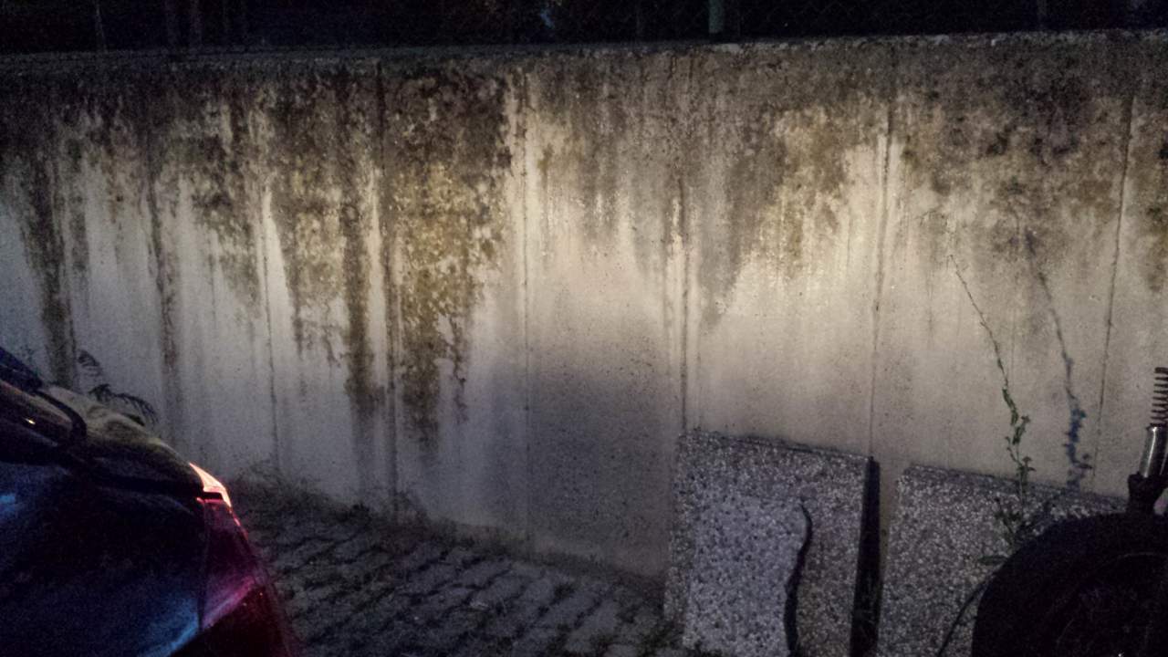

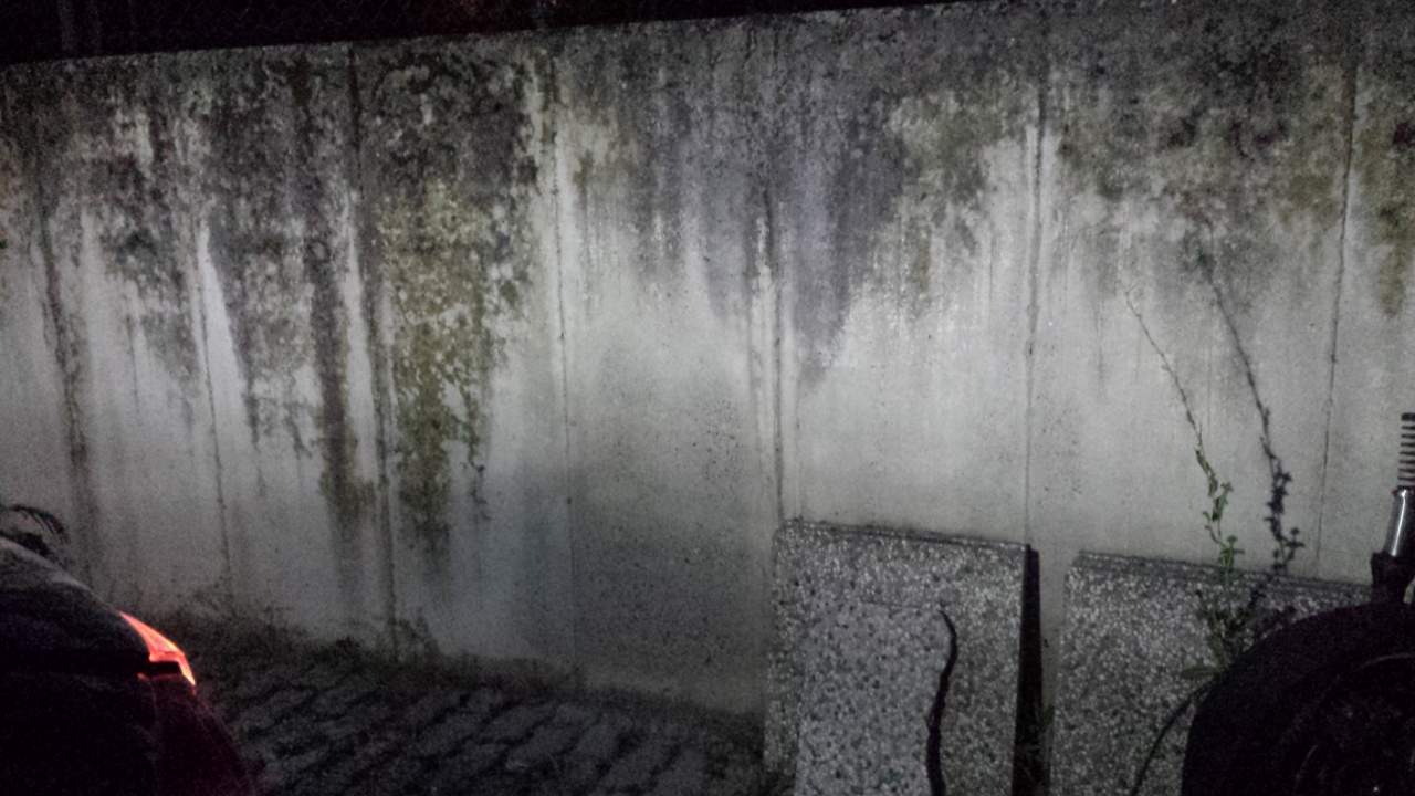

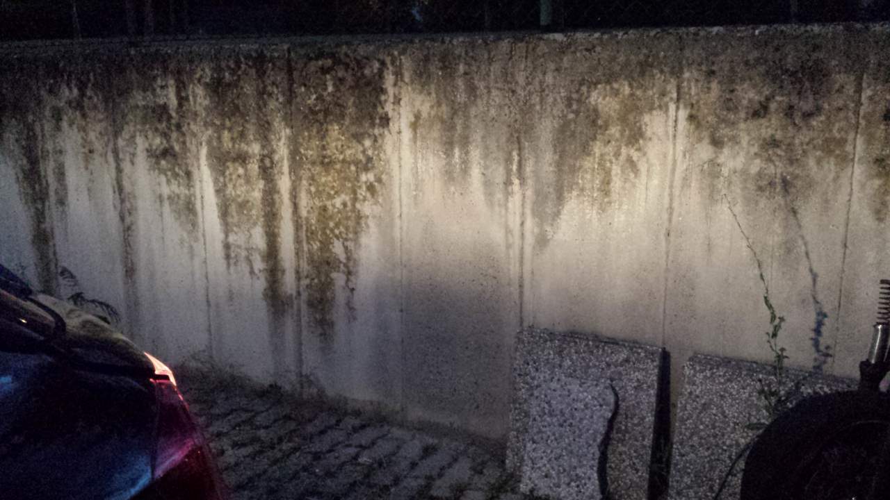

Questa è per farvi vedere la differenza tra le 2. C'è molta luce fuori quindi si nota poco la differenza di luminosità tra le 2
La differenza si nota, anche se il muro non da molta visibilità reale tra i 2 tipi di luce.
Re: Luci a Led Aftermarket per Retromarcia , Indicatori di direzione e Retronebb

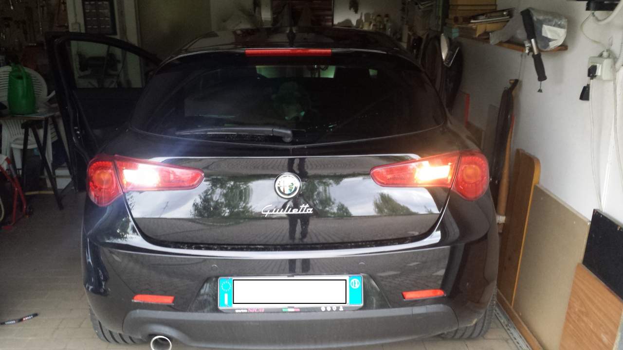

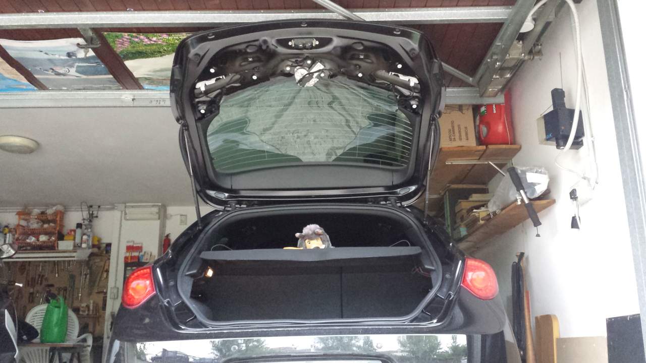

Visualizza allegato 110544Visualizza allegato 110545

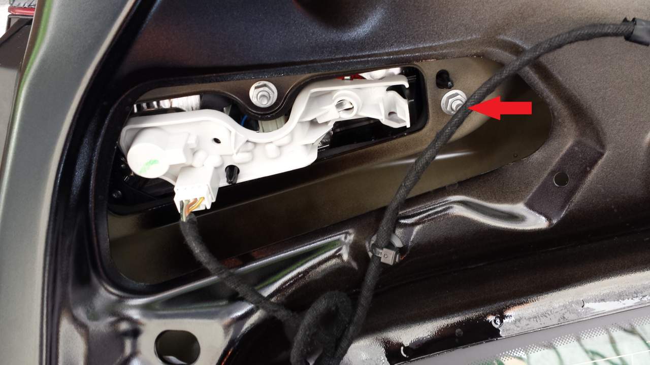

Visualizza allegato 110546

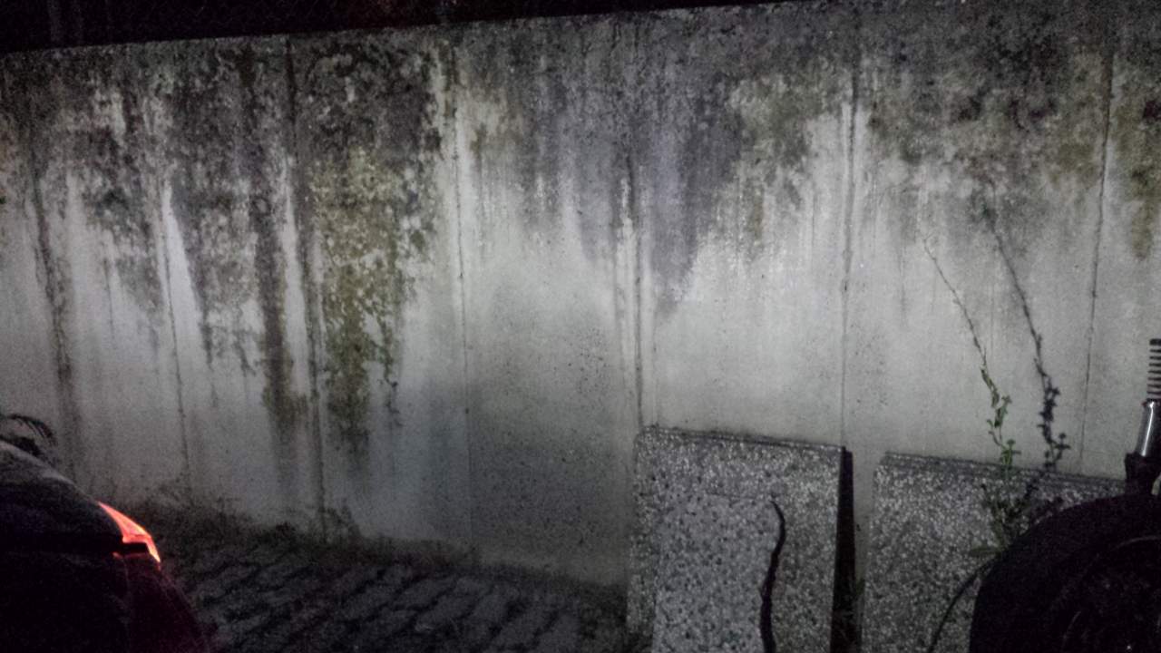

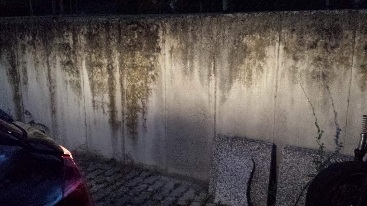

Visualizza allegato 110547Visualizza allegato 110548
Scusa che tipo di lampadine hai messo.non fan tanta luce
Alla tua domanda mi è sorta una curiosità e sono andato a guardare i led in testa se funzionavano tutti quanti....Con delusione ho scoperto che 2 led di 4 non funzionano :(
Ora mi toccherà bestemmiare per poter farmi cambiare le luci e farmi spedire delle nuove funzionanti!

Abbiamo avuto la medesima idea riguardo all' ubicazione della resistenza: good . :
