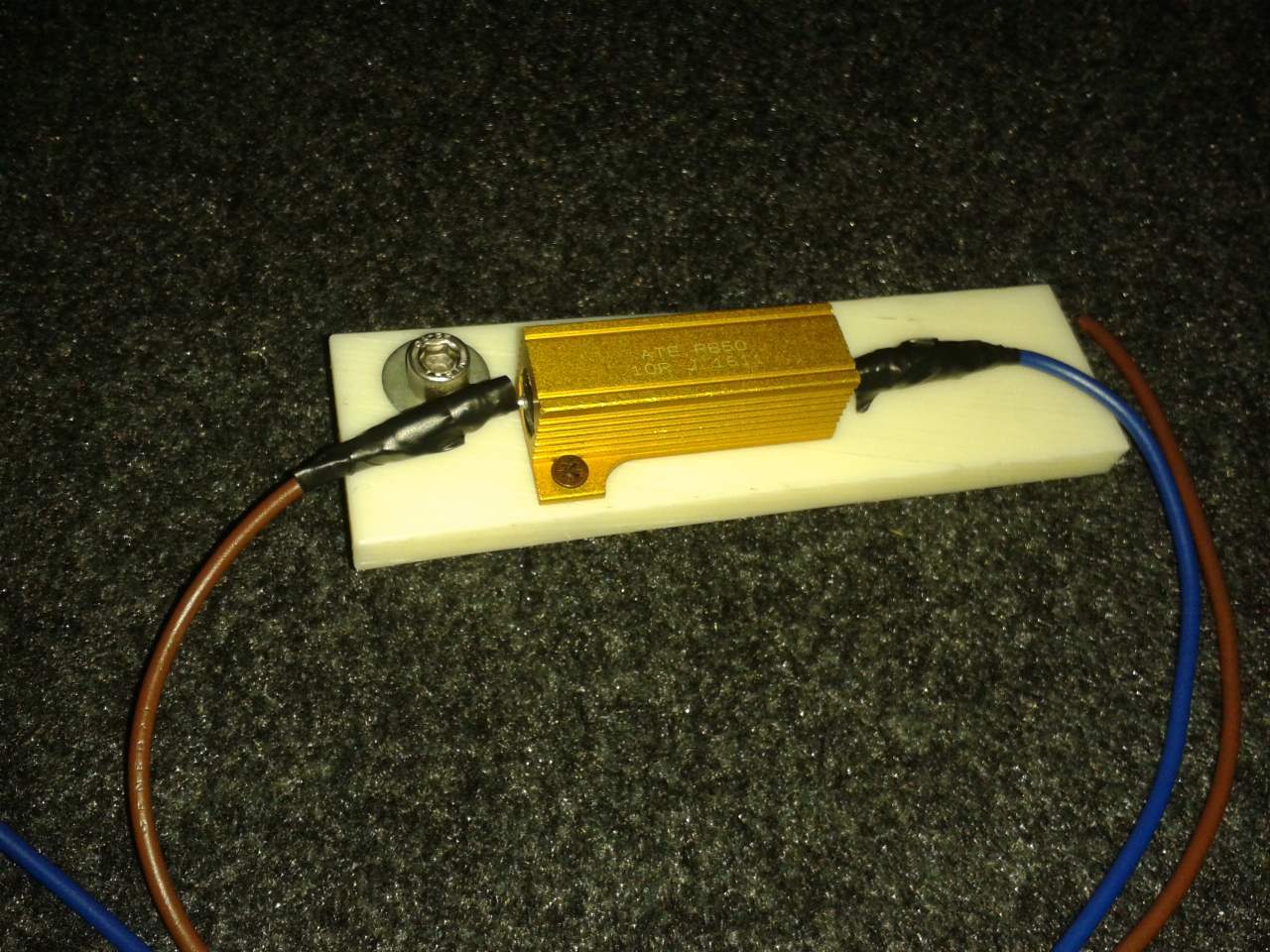

Saldate con lo stagno un pezzo di filo di rame ad ogni estremità di ogni resistenza( la resistenza non ha polarità),lasciate sempre un pò di ricchezza di filo, a tagliarlo siete sempre a tempo.

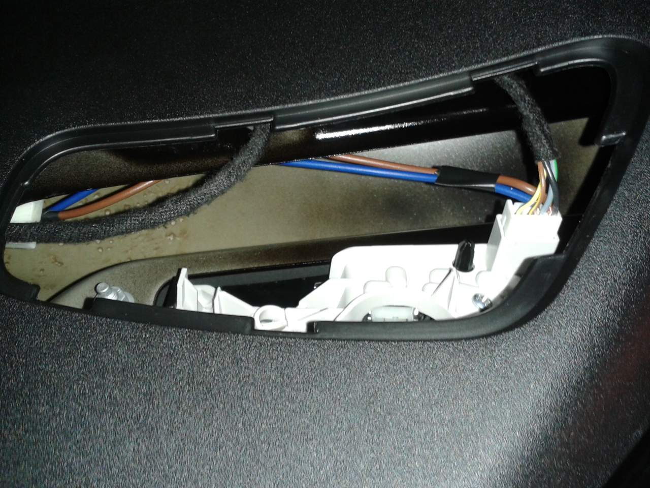

Fissate la resistenza all' interno del comparto, io ho creato un supporto in teflon (per via delle sue ottime caratteristiche di resistenza fisico-termiche, e per il fatto che il materiale non mi è costato nulla essendo uno scarto industriale), a sua volta ho fissato con un bullone e un dado il supporto con resistenza incorporata direttamente alla lamiera del portellone, il posto non è il più comodo per lavorarci ma si trova in una posizione in cui non mi creerà alcun impedimento nel caso dovessi sostituire nuovamente le lampadine. Comunque fissatele dove più vi piace, l' importante è fare un buon lavoro.
Ora non vi resta che collegare i fili della resistenza al connettore, quelli che vi interessano sono quelli "più esterni" in cui entra un filo nero e uno grigio/nero o grigio/verde, nastrateli con un pezzo di nastro isolande onde evitare che vibrazioni e ripetute chiusure del bagagliaio possano farli uscrire dalla loro sede.
Collegate il connettore e rimettete il coperchietto del baule, ora potete inserire la retromarcia senza visualizzare l' avviso di errore sul quadro strumenti.
    168.5 KB · Visualizzazioni: 2,070
    152.4 KB · Visualizzazioni: 2,955

Per il momento no, ho in mente altri progetti; volevo smontare l' alloggio per le frecce posteriori per valutare una sede per una resistenza ma poi ho fatto tardi e non se ne è fatto nulla. Sulla placchetta in teflon ho lasciato la predisposizione per una eventuale resistenza per la retronebbia già che c' ero, ma non sò quanto possa valerne la pena sinceramente.Penso che rimarrà quella originale.
