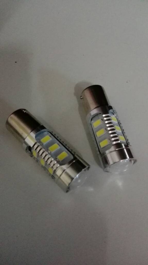

ottimo, e per il wattaggio che consigli?
Inoltre un quesito....
questi valori per resistenze vanno accoppiati a delle specifiche lampade?
Ad esempio se per la retromarcia si prendono le 80W o 100W (le chiamano così, dubito che siano da 80 o da 100) la resistenza deve essere sempre da 10 ohm?

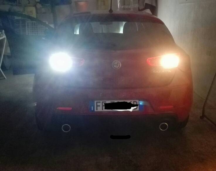

Grazie mille, la mia più grande preoccupazione é che tutto questo calore possa causare qualche danno, puoi consigliarmi qualche dissipatore in particolare?
Guarda che i dissipatori sono dei semplici pezzi di alluminio,per tua comodità scegline uno che entra nel vano dove lo vuoi mettere, e comunque è la grandezza (ed il peso) che fa la differenza, nel tuo caso un'aletta come un pacchetto di sigarette per te va bene, considera che il tuo non è un lavoro critico perché le luci retromarcia quanto tempo vuoi che rimangano accese?Un minuto? è già tanto! Poi quando le resistenze le monterai su alette vedrai che non scalderanno più di tanto. Si scalderebbero di più se le lasci sotto il sole d'estate. Ciao

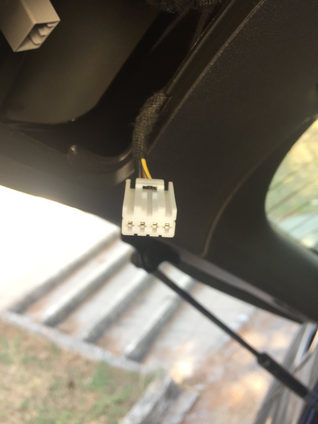

Ragazzi qualcuno sa come si chiama questo connettore?
Mi servirebbe il maschio ...
