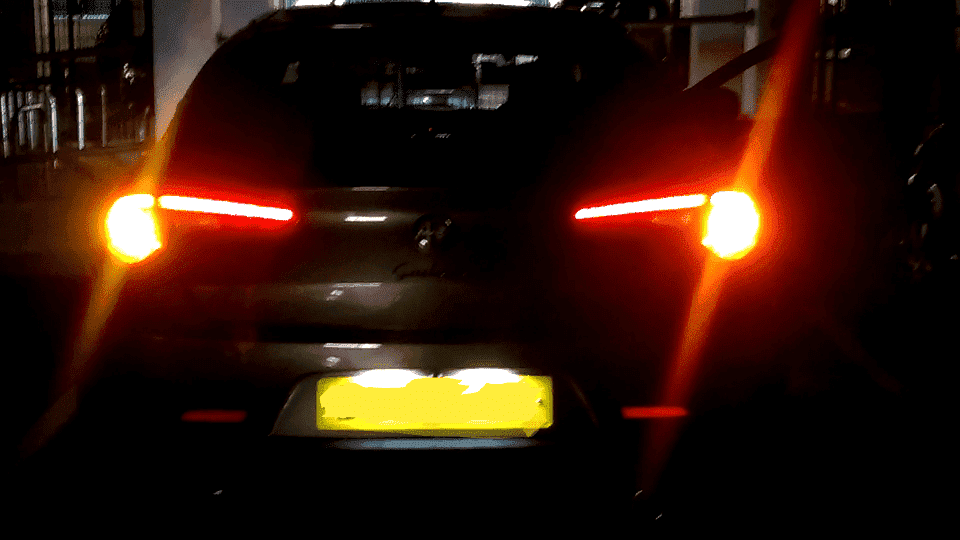

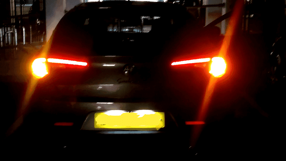

Il colore con led bianchi è molto simile a quello dei led laterali e leggermente meno arancione
Qui una foto del confronto sx dx. A sx c'è il led e a dx quella originale.
