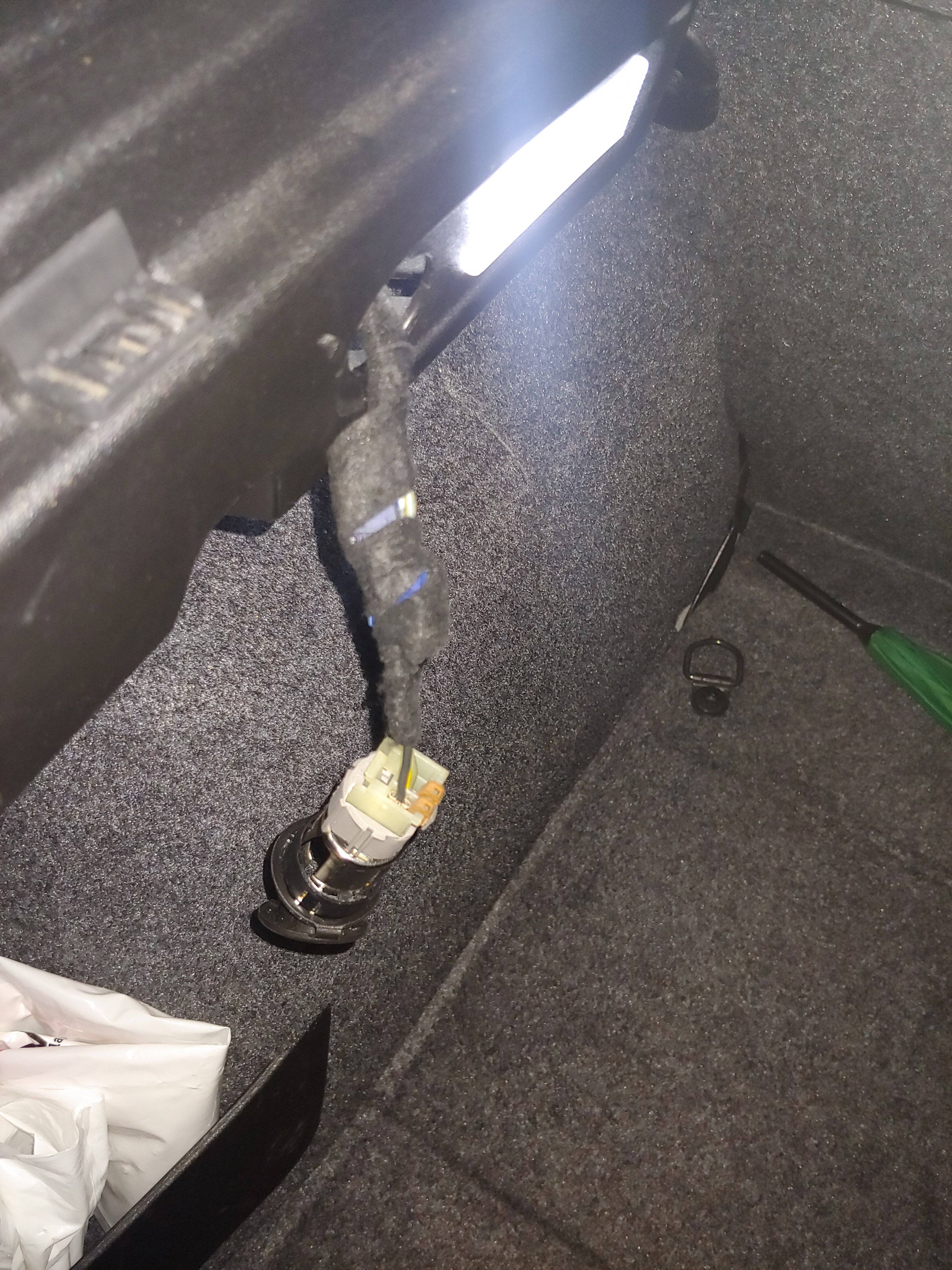

Allora.. La presa di corrente viene via facilmente dal davanti, basta fare leva sotto il bordino della stessa o al limite togliere la plafoniera dell'illuminazione e spingere da dietro.
Il positivo è il cavo centrale, di colore giallo/grigio, il negativo invece è il nero posto lateralmente. Almeno è così sulla mia anche se penso che siano tutte uguali. Però controlla per sicurezza. Visualizza allegato 218841
