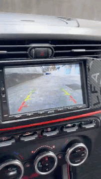

Per ora ho rimosso le lampadine led ed è tutta un altra visione.. Per quanto riguarda la prova, il problema lo da solo quando giro il volante, altrimenti funzionava bene. (a macchina spenta nessun disturbo perchè non puoi sterzare) La macchina sforza l'impianto elettrico quando sterzi e li dava il problema, ma me ne accorgo pure con le alogene(in retro) quando sterzo abbassano leggermente l'intensità della luce.

Con le alogene non fa quel disturbo, ma comunque osservando attentamente vedo quel calo di tensione sulla lampadine quando sterzo.
Quindi la tua ipotesi mi piace, potrebbe essere, perchè solo in quel preciso istante quando sterzo inizia a sfarfallare tutto, e ti dirò di più se giro il volante molto lentamente non sfarfallava.
questo è il comportamento mentre sterzo con i led
Reazioni: Thulsar
In realtà non mi sembra un disturbo, ma sembra che si spenga più volte per una frazione di secondo.. Se è così la mia ipotesi potrebbe essere fondata.
Dovrei vedere lo schema, ma se non ricordo male il controllo del body computer non viene fatto per ogni singola lampada, ma sul totale.. cioé il body verifica che ci siano 42w di assorbimento sulle luci di retromarcia. Prova quindi a mettere una sola lampadina alogena da 21w, va bene anche collegata fra il cavo che va all'autoradio ( il rosso su sullo spinotto giallo) e il negativo ovviamente. Se così funziona puoi risolvere il problema con una sola resistenza.

Si sembra che si spenga parzialmente e appena torna piena corrente riparte(roba da frazioni di secondo) Farò questo tentativo con una alogena e un led questo week end. Le resistenze le ho prese 50W 10ohm ma devo attendere con mooolta pazienza che arrivino :)

Test odierno:
-un led, un alogena-> retrocamera ok ma spia avaria.
-2 led, una resistenza-> spia avaria, retrocamera si spegne dopo 3 secondi e sfarfallio
-2 led, due resistenze -> comportamento identico a sopra
conclusioni: siccome questi led hanno già resistenza e sono canbus, la prossima prova che ho intenzione di fare è led senza resistenza non canbus + resistenze aggiuntive.
Nel frattempo ho acquistato anche uno stabilizzatore di corrente 12v
Ma visto il comportamento, potrebbe centrare che la mia batteria è vecchiotta? Lo s&s infatti non si attiva più. Un installatore ha suggerito pure di prendere entrambi i positivi filo retromarcia da portare sul cavo video della retrocamera
