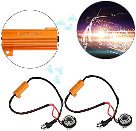

Le resistenze che ho provato sono 50w 10ohm trovate in questo post. Ma siccome le mie lampade led da sole non danno avaria credo che sia scontato che con la resistenza diano avaria in base ai calcoli consumo che hai detto. Purtroppo non ho nient’altro per fare un test. La soluzione della lampadina aggiuntiva dietro me l’ha consigliata anche un altra persona, ma prima di questo ho ordinato due lampade led no canbus no resistenza e vorrei provare a collegare le resistenze per vedere se vanno. Mi hanno consigliato anche un filtro stabilizzatore 12v secondo te potrebbe funzionare quello? Messo filo retromarcia e retrocamera. Non vorrei spingermi in interventi troppo invasivi, se non risolvo alla fine mi terrò le alogene :) la retrocamera non posso vederla sfarfallare. Ti ringrazio di nuovo per la super esaustiva risposta!

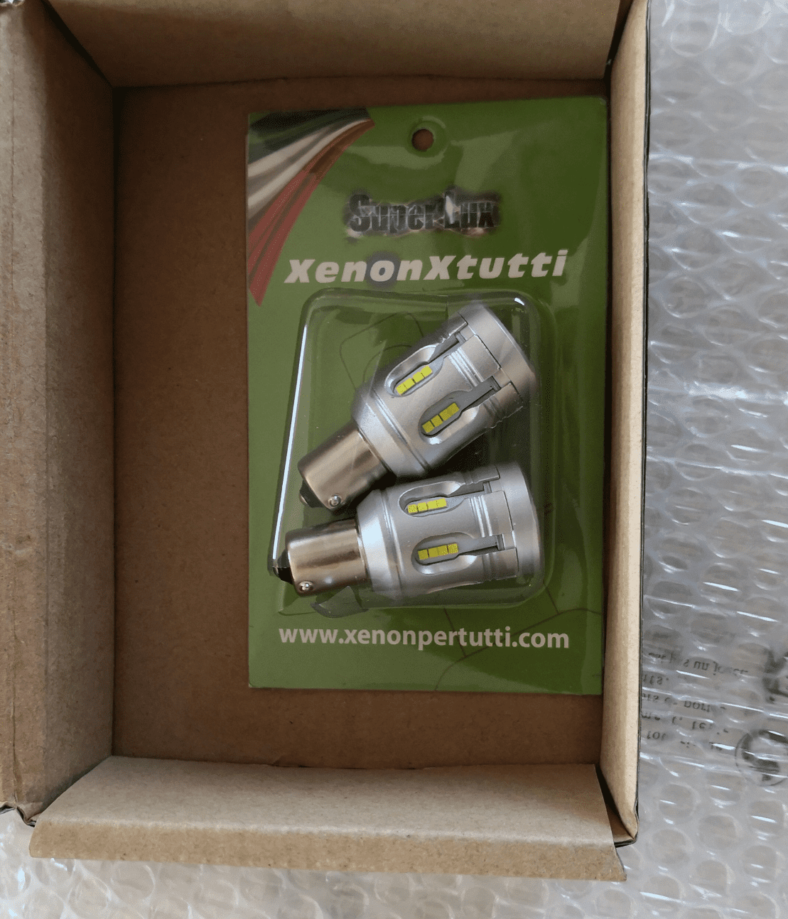

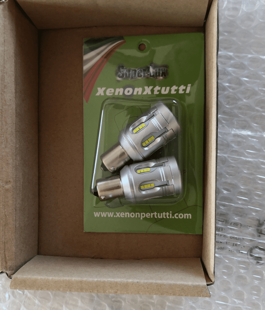

Contenuto confezione:
Visualizza allegato 202778
Visualizza allegato 202779

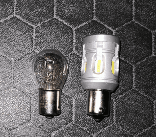

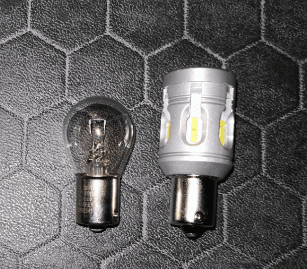

Ingombro lampade in confronto alle alogene, fate attenzione nel rimontare il porta lampade in quanto sono abbastanza ingombranti ma entrano perfettamente ci vuole solo un po di tatto nel farlo.

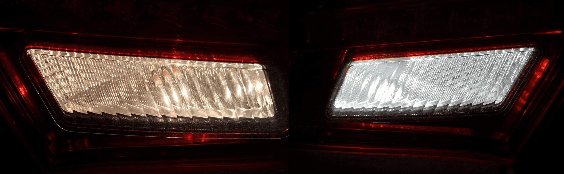

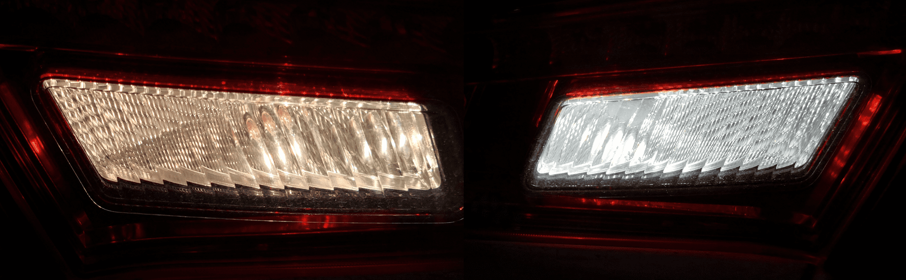

Foto ravvicinate per evidenziare la differenza di colore tra alogena (sx) e Led (dx)
Visualizza allegato 202781
Foto a un paio di metri di distanza e tanta luce ambiente in quanto come si vede il garage è illuminato e siamo di giorno e anche in queste condizioni si vede la differenza: alogena a sx e led a dx

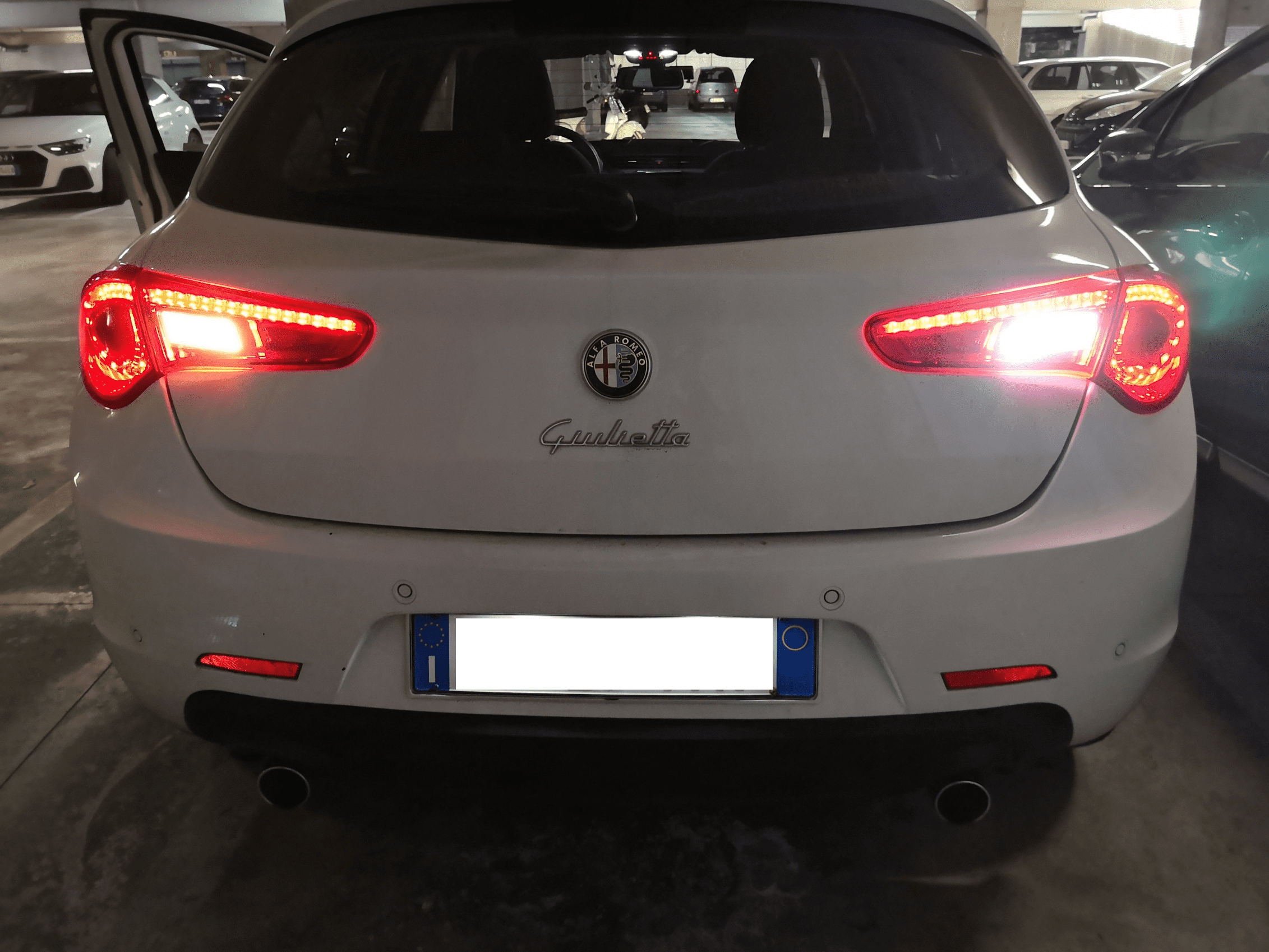

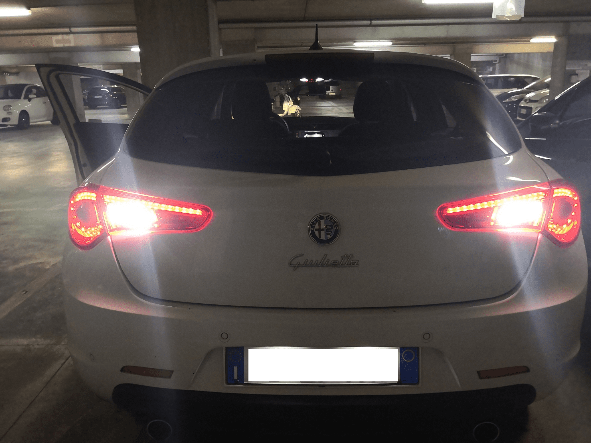

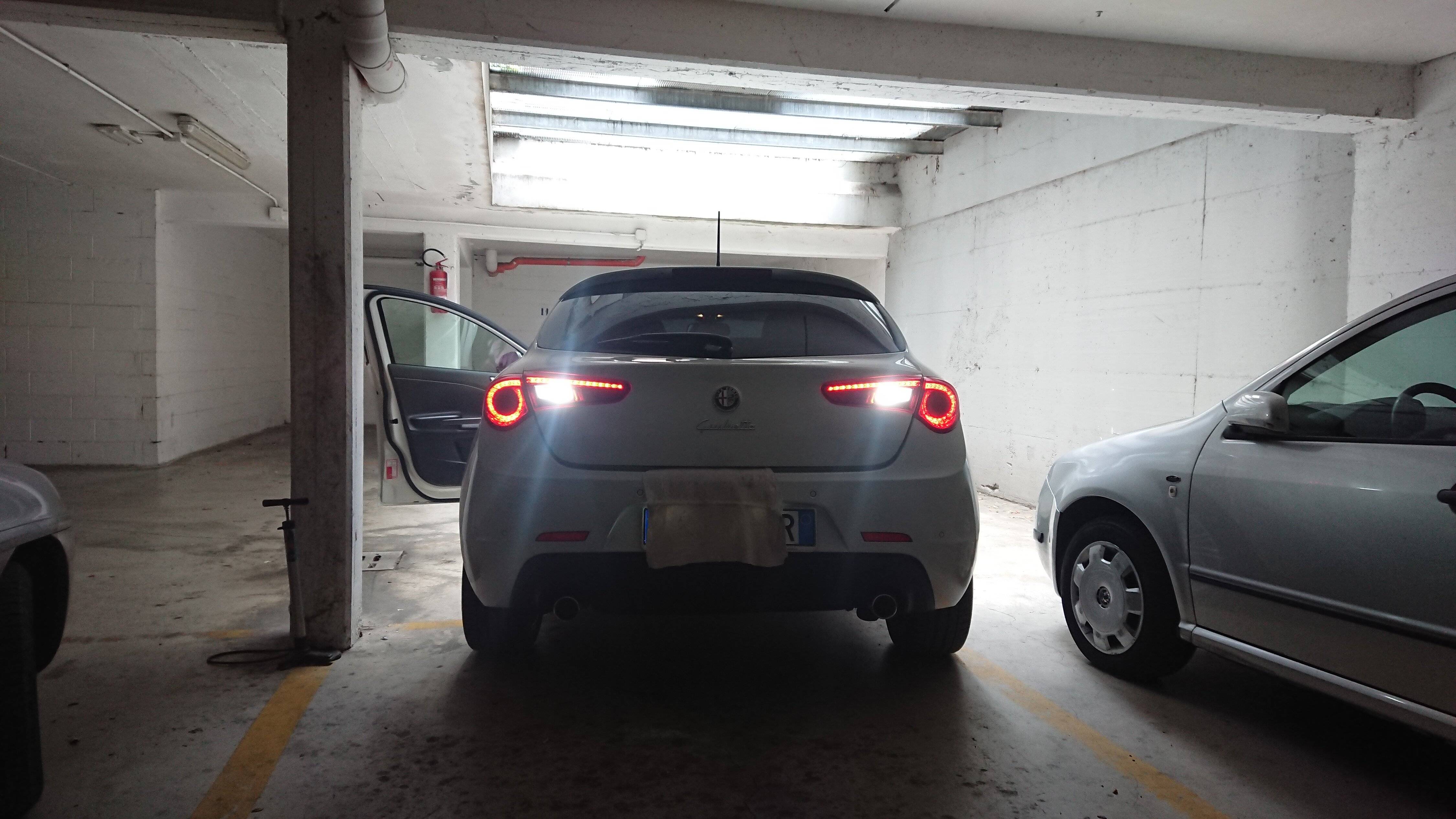

Stesse condizioni della foto di prima ma con entrambe le luci led montate
Visualizza allegato 202783

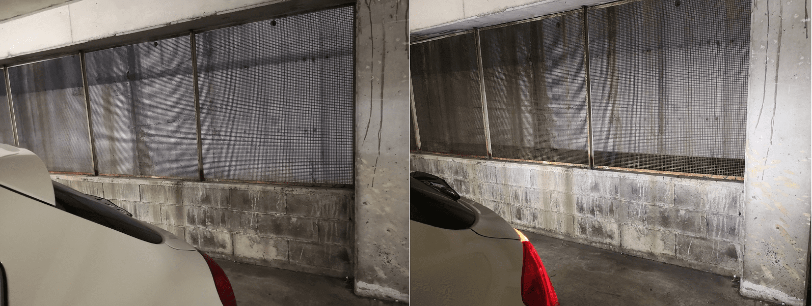

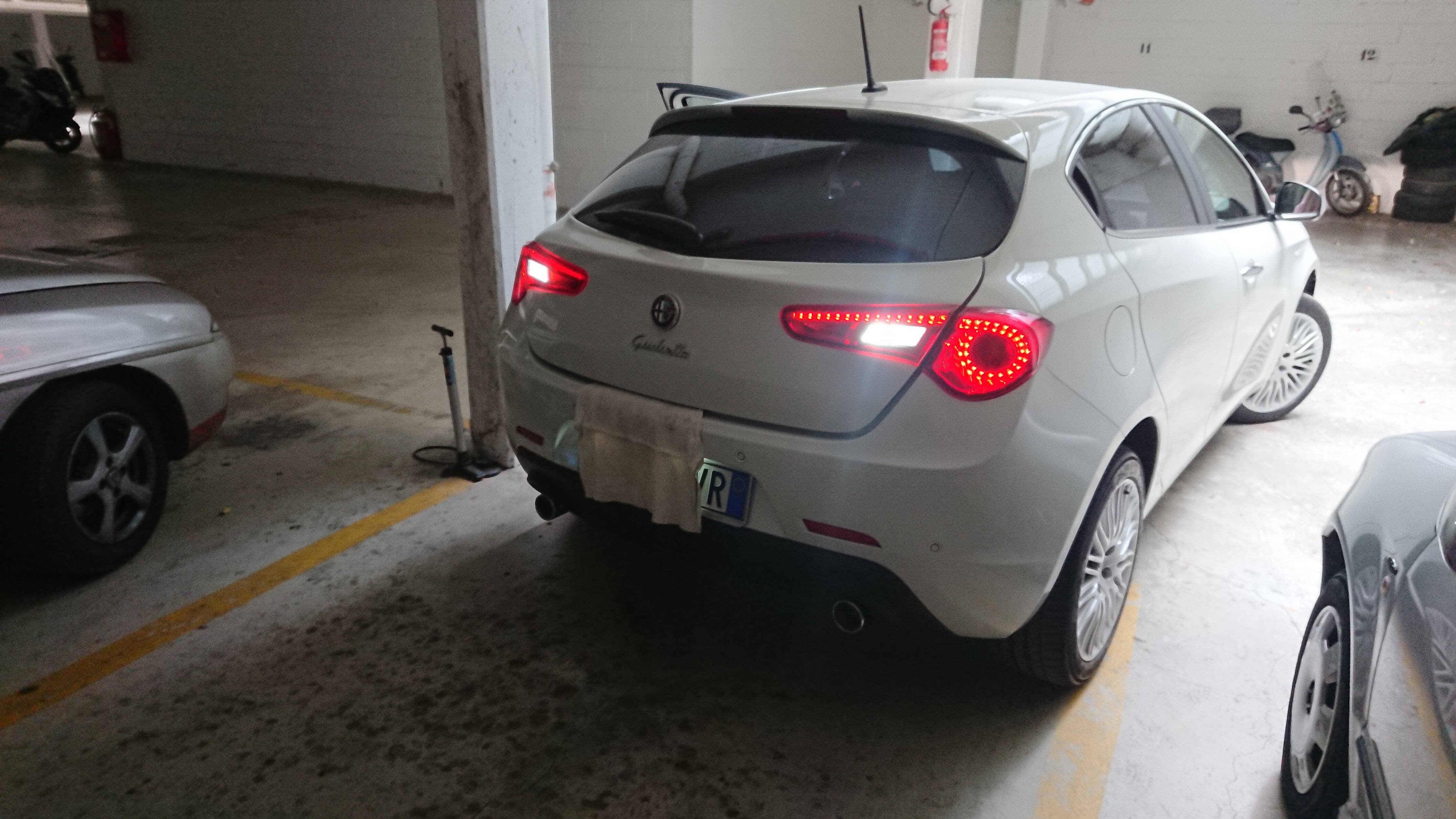

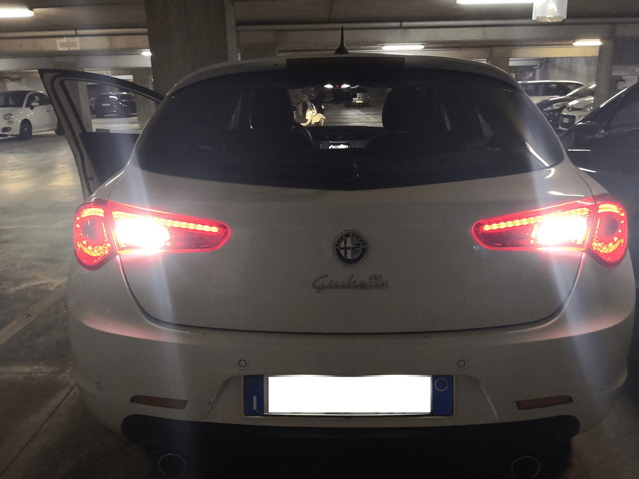

A sinistra Illuminazione con solo la luce ambiente che è come detto è abbastanza illuminato ed è di giorno, a destra invece con luci retro accese e sempre nelle stesse condizioni di quella di sinistra e si vede quanto illumina e credetemi che di notte sembrano due abbaglianti, seocndo me fanno un po troppa luce infatti loro mi avevano detto che producono 2000 lumens ciascuna.

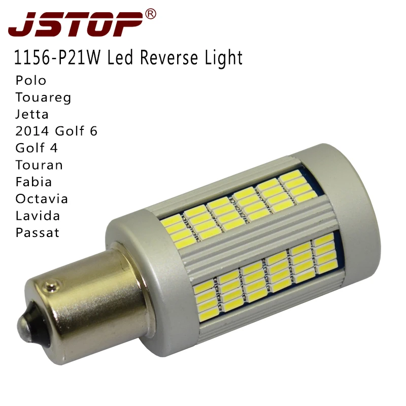

Cosa faccio? Mi butto su JSTOP su AliExpress, cosa succede? 3 settimane e le lampade sono a casa, monto, luce stupenda di gran lunga superiore a quelle di prima. Montati ad aprile 2020, c'è li ho tuttora e funzionano alla grande tranne, unico neo è di fare attenzione nell'installarli peche sono un po troppo ingombranti, occupano tutto lo spazio quindi fare attenzione a non rompere qualche gancetto per il resto no problem e ne ho comprati altri di scorta non si sa mai.
Quindi come lo hanno detto in molti prima di me, ma io dovevo per forza provare per credere e soprattutto dovevo buttare via un po di soldi, se a qualcuno interessa mettere luci retro led potenti ma non eccessivamente, durevoli (per adesso dopo un anno e mezzo e sono ancora ok), senza errore ne resistenza esterna, cioè plug and play, consiglio i JSTOP, 3 o 4 settimane di attesa valgono la pena e poi costano anche poco.

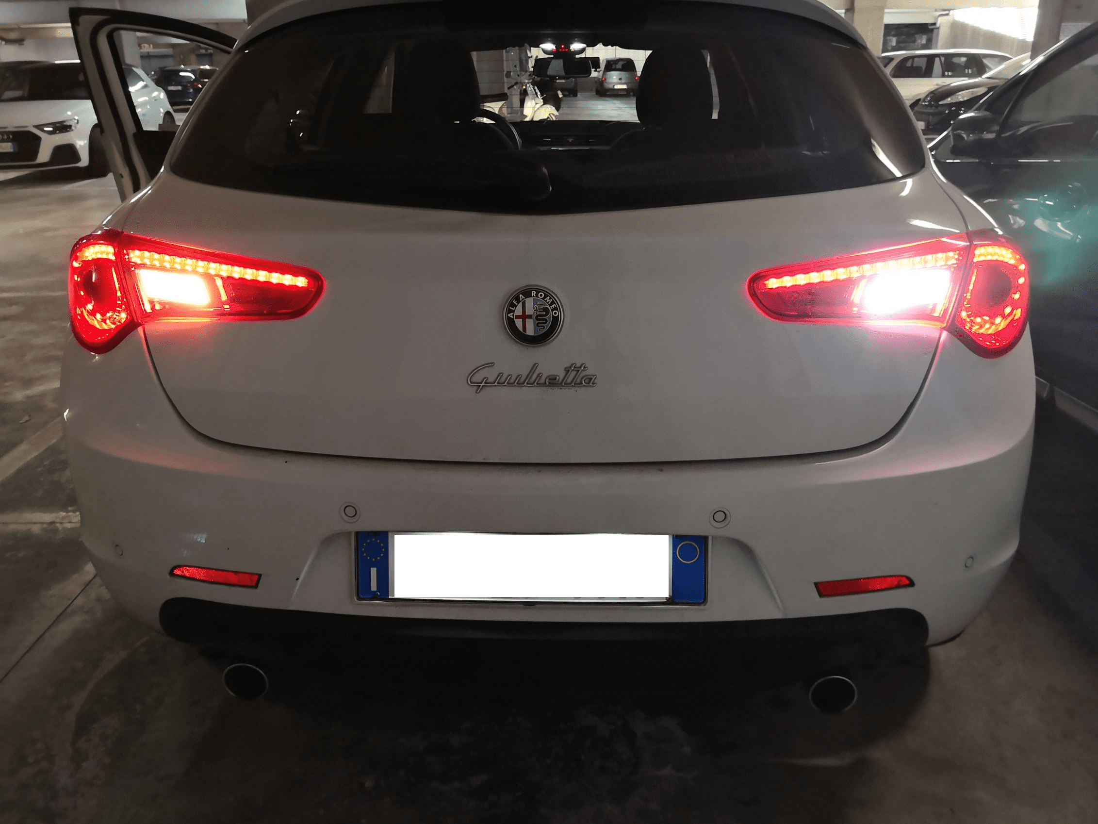

Ecco la mia soluzione con le lampadine LED retromarcia/retrofit ho messo a parte anche la resistenza.
Philips 5145530 automotive lighting 11498XUWX2 LED Lampadina di Segnalazione per Auto (P21W White), Bianco, Set di 2 e la resistenza Adattatore canbus LED (21W)​

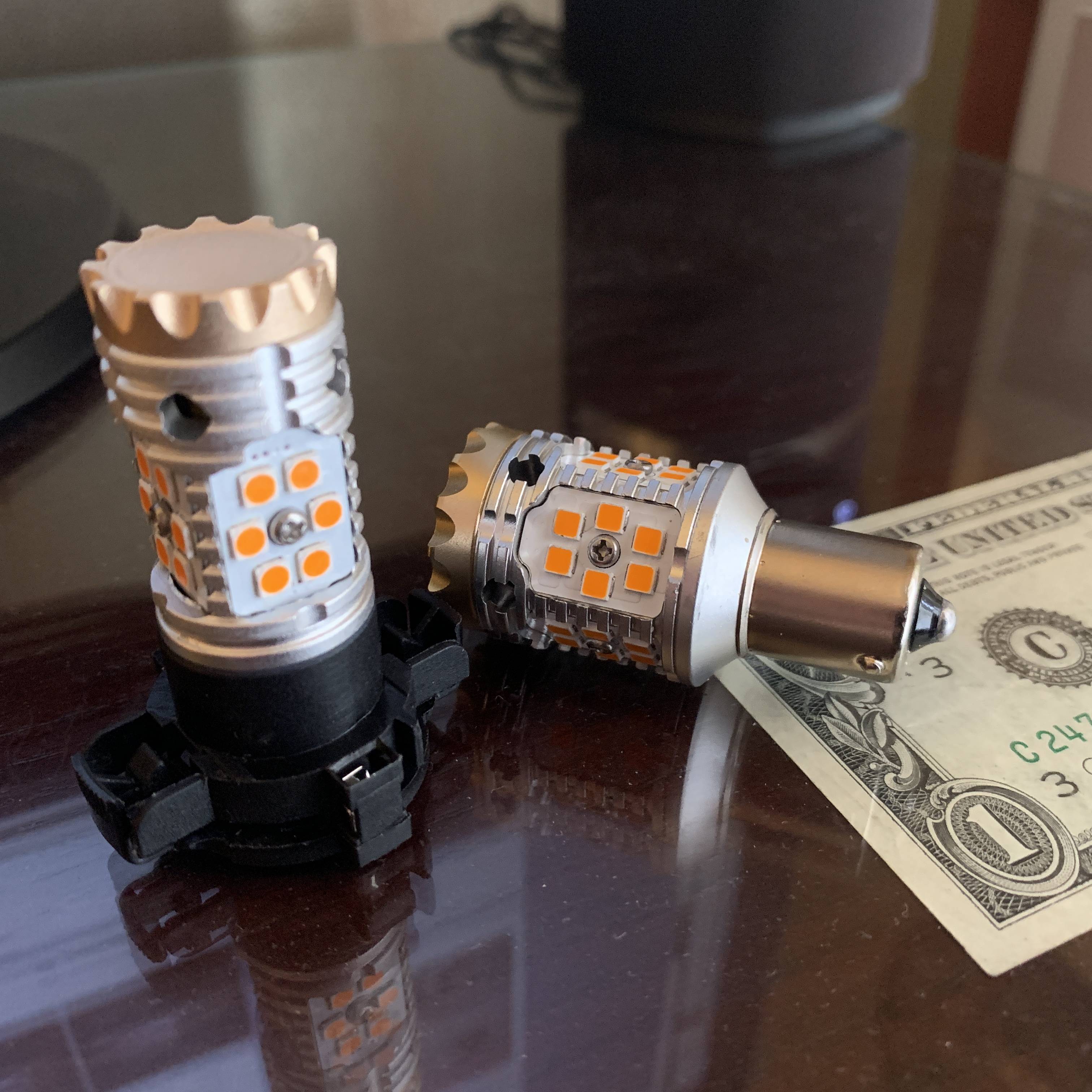

Ciao, qualcuno ha provato - PER LE FRECCE - della Giulietta questi nuovi LED?
Dovrebbero avere maggior potenza ed evitare errori su CAN-BUS, inoltre - FORSE - avendo anche una mini ventolina a bordo resistere di più alle alte temperature.
Ovviamente, al momento si trovano solo su aliexpress e non costano poco...
Sulla mia sono riuscito a montare queste solo sulle frecce anteriori, montandole anche sulle posteriori non si accendono più. Ma, se aziono l'hazard dopo 5 minuti per l'eccessivo calore vanno in tilt ed iniziano a lampaggiare impazzite.
Magari con la versione postata sopra con ventolina, resistono di più!
