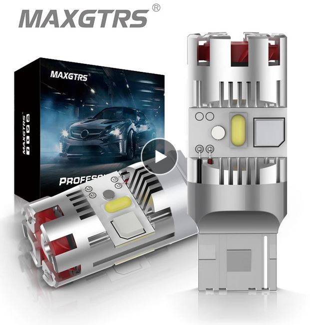

Ciao, innanzitutto grazie per la risposta. Io le prenderei anche, solo che ho recentemente provato a prendere online una di queste lampadine che in teoria aveva una resistenza integrata ma la centralina mi ha comunque dato errore oltre ad andare in protezione e spegnere il faro. Prese in China e soldi buttati, vorrei evitare di fare lo stesso errore. L'elettrauto mi ha detto che l'unico modo è quello di mettere una resistenza aggiuntiva, cosa che lui non riesce a fare per motivi di tempo (suppongo non gli convenga economicamente) ed io non ho mai fatto.
Online oggi ho trovato anche queste:
costo maggiore ma se funzionassero pazienza. Il mio dubbio rimane quello del corretto funzionamento.

Solo quelle anteriori non sono coperte dal check su CANBUS, per quelle posteriori non c'è ancora soluzione, ne ho comprate diverse anche queste di ultima generazione, soldi buttati... Nisba è necessaria resistenza!
