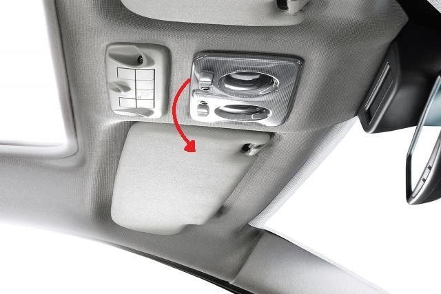

La plafoniera anteriore viene via tirando giù la stessa dal profilo più lungo (dalla parte dei pulsanti, opposta al parabrezza) verso il basso. Le lampadine sono protette da uno sportellino che si apre da sx verso dx.
